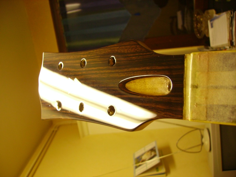

aujourd hui j ai été voir mes bouts de bois je tenais plus
et j ai commencer le ponçage de ma tete
donc au 1200 à l'eau
je vais monter demain 1500 et 2000 c'est pas parfait mais si je veux que ça soit parfait je suis bon pour 3 mois encore
comme ça ce week end polissage

nickel, ca va etre superbe apres polissage

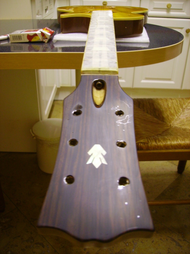

Re: lp à lulu au soleil
tu as demasqué un peu la touche de temps en temps, au cours des 6 derniers mois?
pasque le scotch carrossier, ca devient vite collant
je confirme, je me suis retrouvé avec la marque du scotsh de masquage sous le Z-Poxy, j'étais comment dire super content .... :roule:
euuhhhh, na, m'a trompé, j'étais .... :rahh:
il ya 5 mois oui
cette couche de scotch date de la dernière couche sur la pelle celle de finition :siffle: (ça fait un bon mois
et je l enlève pas en tirant comme un malade en fait je l enlève tout doucement et je gratte là ou ça accroche ou je coupe vu qu après je racle tout le bord
Donne un bon coup de cale à poncer au bord avant de démasquer, sinon c'est arrachage assuré!
et je rajouterai nettoie bien la colle avec je sais pas quoi (intuitivement je dirais un petit d'alcool ...
Nan, l'alcool ça ne marche pas terrible avec les colles des adhésifs. En revanche un truc qui marche impec c'est l'essence de térébenthine, ça marche mieux que l'acétone, c'est moins toxique et c'est aussi moins risqué sur certains vernis qui n'aiment pas trop cette dernière.Ptitmarseillais a écrit :et je rajouterai nettoie bien la colle avec je sais pas quoi (intuitivement je dirais un petit d'alcool ...)

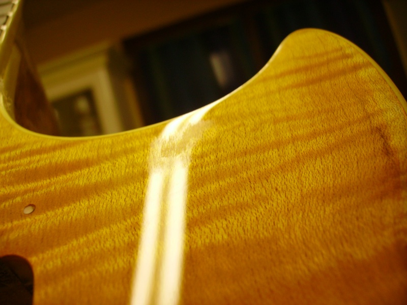

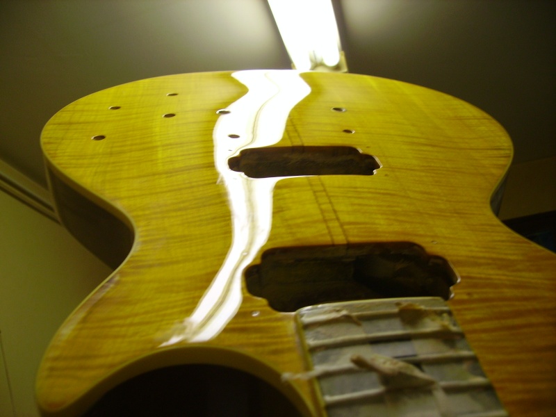

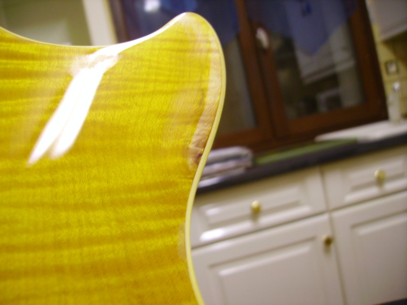

:siffle:
je crois que le masquage va pas bougé :rip:
la tete c'est bof mais je m en serais contenté
la table
j ai essayé de ravoir ces perces mais ça brille pas donc ça doit etre le fond dur
alors relique sur le béton du garage ou je remet quelques couches ?
la table

Ca va pas non? :explose:ludobag a écrit : alors relique sur le béton du garage ou je remet quelques couches ?
[mode bucheron Québécois ON]
Tu veux tu répéter tabarouette??
laisse là comme ça ostie, faut pu y toucher pantoute! c'est pô grâve si t'as percé un peu, elle est pour twé c'te guitare et comme i disaient les aut', le mieux est l'ennemie du bien là tsé. Il faut accepter qu't'es pas un pro. Pour vrai, j'suis en amour avec ta pelle, remonte là et t'y verras crissement plus rien.
