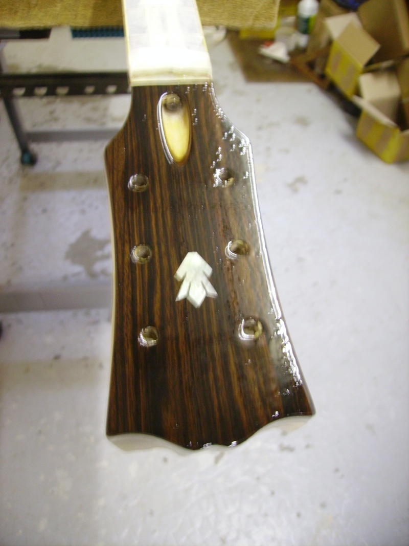

j ai envie de passer une couche sur la table quand meme là ça m agace trop :evil:
un coup de 320 leger pour l accroche ,je masque le binding et ça me fait un raccord à faire disparaitre à l angle c'est fesable :wink: (comme j ai fait sur la tete )par contre après j arrète raz la casquette :?
mais ça fait chier :pac:
ou je la monte et quand le jazz passe au vernis je la redémonte et je lui met un coup sur la table mais me connaissant c'est pas sur ,surtout une fois monter :? :mrgreen:

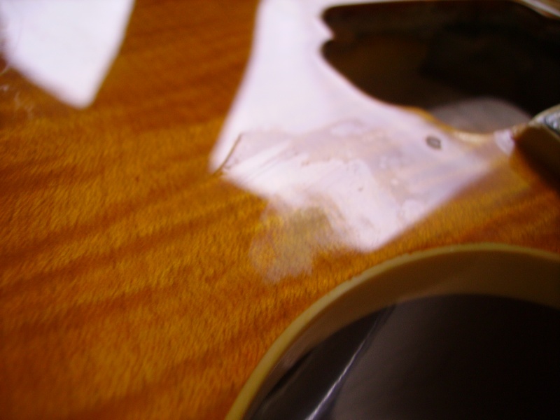

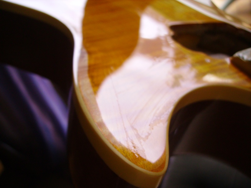

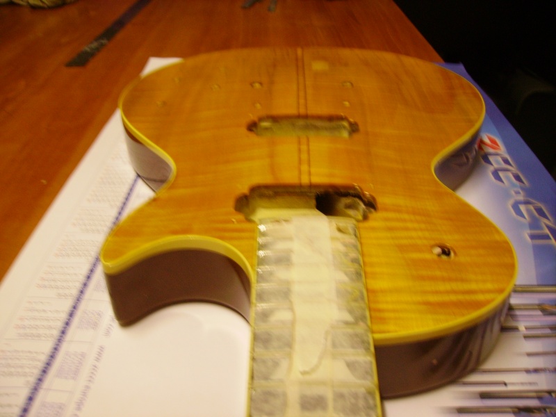

c'est vrai que j ai envie de la monter mais là en l état actuel ça m agace j ai regardé quand je mouille la teinte revient donc je suis sur le fondur (j ai déja pas percé la teinte :roll:c'est déja ça :sif: )
donc il manque du vernis et je peux repasser quelques couches je suis pas préssé et j ai envie pas non plus de quelques de parfait (je n y arriverais jamais :oops: )mais d'au moin de quelque chose qui me satisfasse
donc je ponce au 320 pour l accroche et je repasse des couches sur la table et la tete tant qu à faire ce week end je peux en passer 3 déja

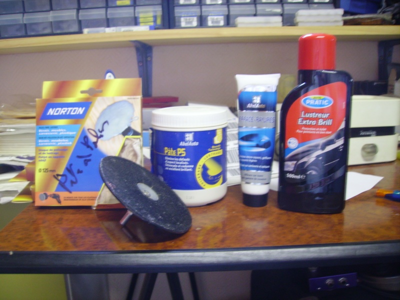

pour répondre à florian pour le brillant j utilise ça ainsi que c'est expliqué dans le topic polissage par l'extraterrestre des vernis :beer:
le brillant n 'est pas un soucis c'est le vernis en lui meme mon soucis :roll: il en faut épais mine de rien (mais enfin bon je crois que je me repète :mrgreen: )

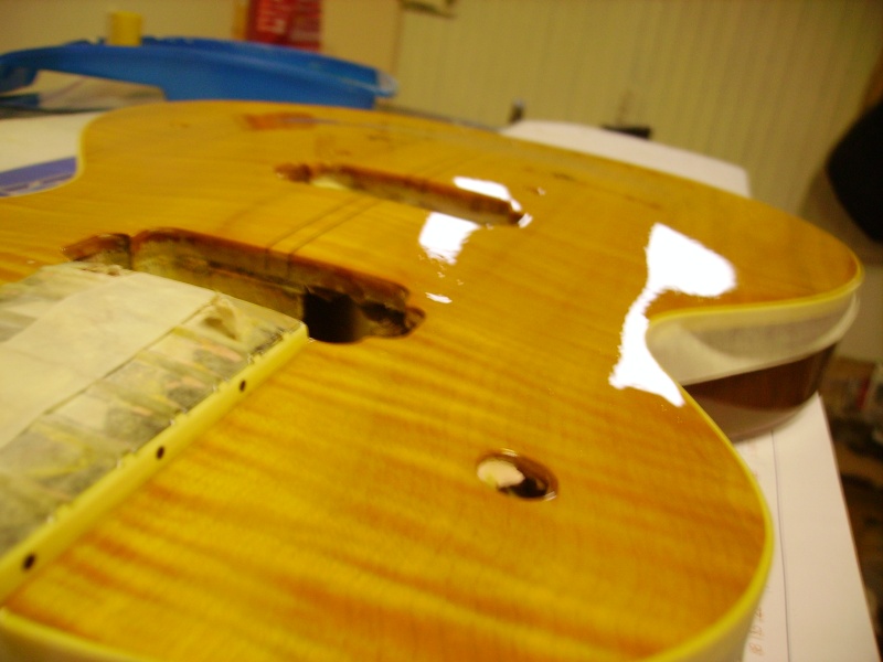

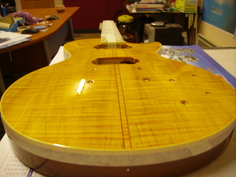

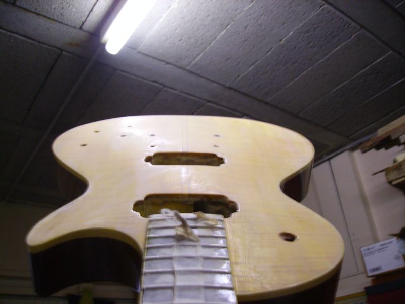

Re: lp à lulu tubartage
c'est partie finition mat :roll:
donc j ai juste gratter pour l accroche la table et la tete
je masque autour et je fais peter le rouleau :twisted:

et pour mettre toutes les chances de mon coté j ai ouvert un nouveau pot de vitrificateur l autre était souillé
:shock: le pot neuf est beaucoup plus liquide pire que de la flotte je me suis fais eu j ai un peu trop chargé :? (m enfin vaut mieux trop que pas assez)
donc on va remonter des couches :sif: il y a que ça à faire :wink: :beer:

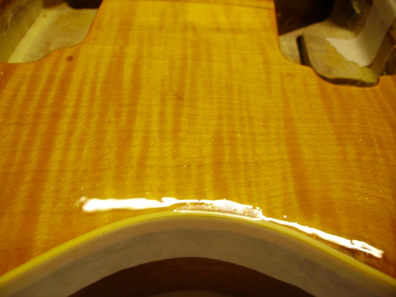

Re: lp à lulu rerererererererevernis
j ai repassé une couche et ce con de rouleau a perdu de la mousse :pac:
donc comme je dois poncer j ai bouché des manques à la goute histoire de pas passer à travers lundi :roll:
j ai de la chance avec du vernis par dessus on voit pas trop les perces :wink:
