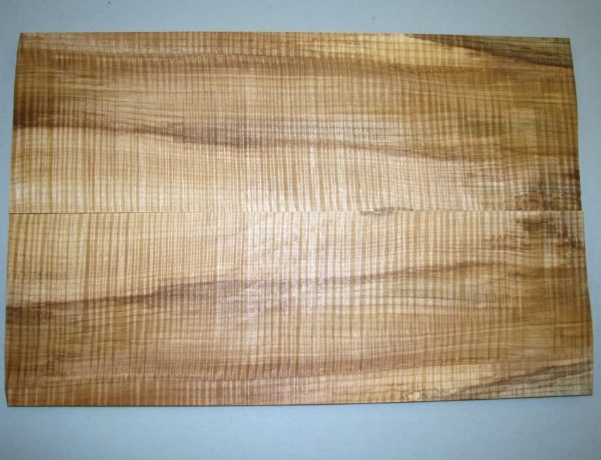

edith: ton érabl ondé est...
Et les oreilles sont toujours un peu trop grande et pointue a mon goût. Mais sinon, dans l'ensemble... j'dirais... 14/20

Et oui; l'érable est super beau, j'en ai pas mal comme ça, j'ai du quilted incroyablement figuré, mais en 3mm... l'idée d'une electro-acoustique avec fond de cette essence me tente (en plus je n'ai qu'une seule sèche, bien humidifiée après plusieurs plongeons dans des piscines et lacs lors de soirées arrosés...)
Je ne suis pas contre, ce que j'ai fait me plait bien, mais je ne suis pas sur de bien comprendre..

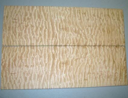

Sinon, c'est du hors sujet, voilà l'érable que j'ai acheté, il est très beau, mais sur une acoustique je ne pense pas que l'érable vibre assez pour générer un son acoustique digne de ce nom (sinon les tables en érable feraient légion...) :

c'est pas faux... je me suis pas encore vraiment pencher sur les acoustiques, je le ferais quand je saurais faire une électrique correctement ^^tubart a écrit :Oui donc en fait je t'avais bien compris pour l'alignement des mécas. Je pense que je vais faire un petit essai...
