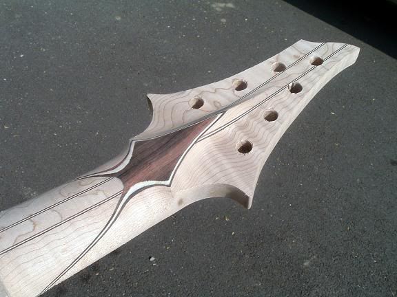

Ce matin, dès le lever du soleil, je me suis attaché à avancer dans la mise en forme de la volute diamant. Avant de commencer, j'ai percé les trous de mécaniques, et installé celles ci pour m'assurer que tout prenait sa place sans problème :

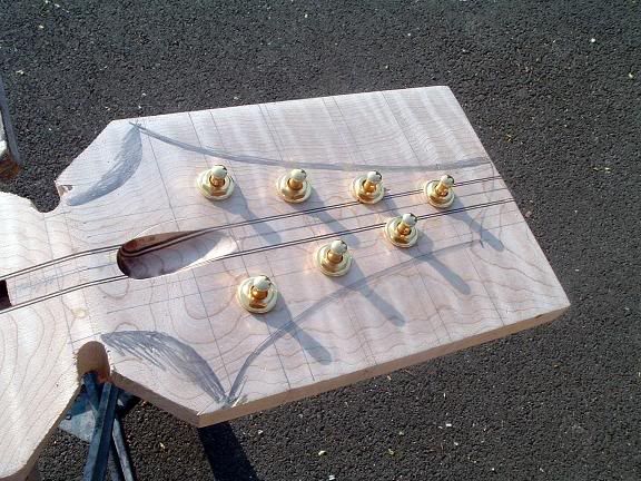

Jolies les mini Gotoh! Normalement les cordes appuieront sur le sillet grâce à l'angle de renversement de la tête, mais ne seront pas déviées à l'horizontale.
Sinon heureusement que les mécaniques dissimulent les éclats de bois au perçage des mécaniques... J'ai pré-percé avec l'outil défonceuse Dremel, puis me suis inspiré de la technique de Fabf pour guider mes forêts, à savoir une cale en bois fixée sur la tête sur laquelle le forêt vient en appui. j'avais également calé un morceau de bois sur le dessous pour éviter les éclats de débouchage dudit forêt...
En dessous ce n'est pas catastrophique, au dessus un peu plus inquiétant... On voit l'éclat sur la 3e mécanique du haut, en direction de l'extrémité de la tête. En fait mes forêts (métal) avaient un peu trop de mordant, et la perceuse est partie trop vite... Au final ça se voit sur un seul trou, mais j'ai honte... :oops: Il va me falloir rattraper ça.

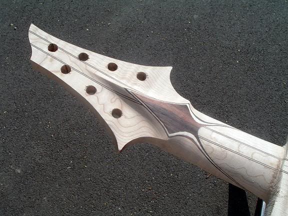

Et; la voici la voilà, la volute diamant dont je suis très content :

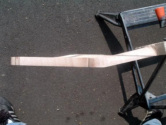

Une photo de coté pour mettre en évidence les différentes épaisseurs de bois :
Voilà. Le résultat est encore assez brut, mais je fignolerai quand la touche sera en place, et le profil de manche terminé. Maintenant il me faut attendre les filets érable ondé.. Je vais m'attaquer au corps pour les passages de câbles, et me pencher sur la question du tenon qui m'inquiète un peu.

Re: Guitare 7C. Bariton"Eithel": Mise en forme volute terminée !
putin!!! :shock: :shock:
t'as de quoi en être fier, de dieu! :shock:
:app: :app:
avec ce placage.... c'est... pfiouuuuuuuuuuuu!
Elle va faire des émules! (fait gaffe, c'est illégal! :mrgreen: )
c'est con pour le trou de méca... t'as percer avec quoi? perceuse à main? moi, perso, à la perceuse à colonne, en tournant assez lentement, avec un martyr dessus et dessous, j'ai presque pas eu d'éclat...
En même temps, c'est pas de l'érable figuré... enfin si, le placage de tête, mais on...
et ouais, les mini gotoh sont classes, espèce de vieux copiteur! :pac:

C'est toi le chef évidemment mais voilà ce que je ferais si c'était la mienne :
En rouge des arrêtes que je supprimerais, en bleu une que je reculerais pour réduire le diamant à sa seule partie en ébène.
En tout cas bravo c'est vraiment superbe, les bois et placages choisis sont terribles !
j'aime bien l'idée de supprimer les arrêtes proposées par pierceval, par contre, je trouve la volute très bien comme elle est! :app:
après, c'est vous qui voyez! :mrgreen:
Post précédent : viewtopic.php?p=292778#p292778
Pierceval a écrit :C'est le festival de la volute en ce moment ! :D
Comme Pedro, j'aime beaucoup le résultat :yes:
Yep, en rouge je vais affiner c'est certain et prévu depuis le début mais j'attends de faire le profil du manche. Le bleu, je vais peut être affiner mais j'aime bien l'idée de perte de l'arrête dans le plat.
Sinon l'idée de Raoul me plait beaucoup, juste ajouter un morceau d'ébène de macassar brut sur le placage pour ajouter un peu de relief au lieu du plat. Maintenant il me faut trouver un morceau de 70x40x10mm...
