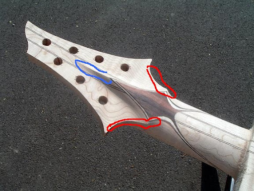

C'est toi le chef évidemment mais voilà ce que je ferais si c'était la mienne :
En rouge des arrêtes que je supprimerais, en bleu une que je reculerais pour réduire le diamant à sa seule partie en ébène.
En tout cas bravo c'est vraiment superbe, les bois et placages choisis sont terribles !

j'aime bien l'idée de supprimer les arrêtes proposées par pierceval, par contre, je trouve la volute très bien comme elle est! :app:
après, c'est vous qui voyez! :mrgreen:
Yep, en rouge je vais affiner c'est certain et prévu depuis le début mais j'attends de faire le profil du manche. Le bleu, je vais peut être affiner mais j'aime bien l'idée de perte de l'arrête dans le plat.
Sinon l'idée de Raoul me plait beaucoup, juste ajouter un morceau d'ébène de macassar brut sur le placage pour ajouter un peu de relief au lieu du plat. Maintenant il me faut trouver un morceau de 70x40x10mm...
