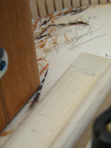

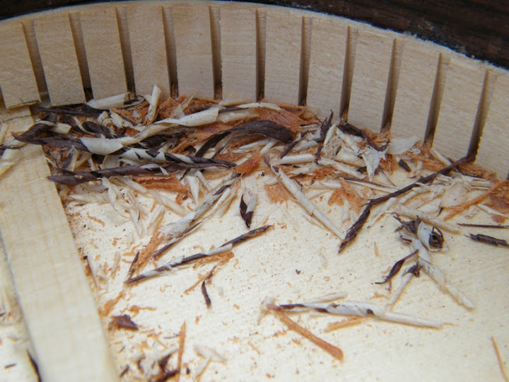

Le barrage du fond est terminé, peut être l'étape que je préfère, petit rabot et ciseau de 25 à l'honneur, puis nettoyage des dernières traces de colle au ciseau de 4.
Avec le retour du soleil c'est un vrai bonheur ! :D
Suite
Suite

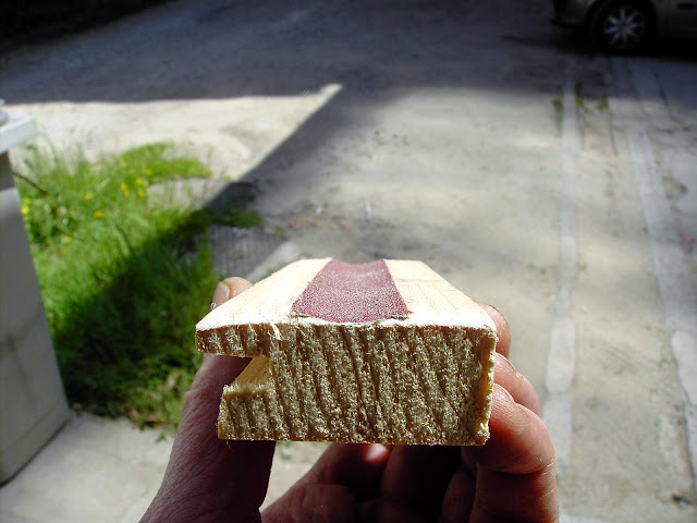

Tiens pour faire le joint de dos j'ai trouvé ça : http://gicl.cs.drexel.edu/people/sevy/l ... acing.html
Après pour passer du triangle à l'arrondi ça devrait pouvoir se faire au rabot une fois collé, quoique c'est sympa ce profil

Ça se fait à la noisette et au ciseau le couvre-joint. La noisette pour passer de la section carrée à une section hémi-lenticulaire et le ciseau pour virer le petit "carré" qu'il reste sur les bords, afin que la courbe arrive à zéro sur le fond. C'est pas compliqué en soi mais faut un ciseau parfaitement affûté si on ne veut pas passer son temps à le planter dans le fond.
J'avias fait une petite vidéo du truc, si ça vous intéresse je vais essayer de la retrouver.

Pour les couvre-joints je me suis fabriqué un petit truc tout bête

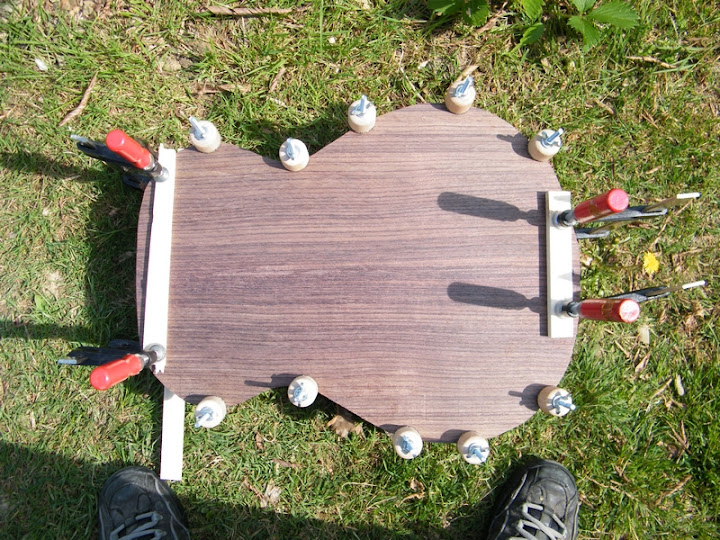

Alors l'avancement du jour, en commençant par une séance bien bruyante de détourage du fond à la scie sauteuse, cote + 5mm
Ensuite collage du renfort de chevalet en ébène, 2mm d'épaisseur, et d'un renfort au-dessus de la rosace, entre le bloc et la barre du barrage, une chute de table ramené à 3mm d'épaisseur et profilé en arrondi (en fait une sorte de cache joint mais avec le fil en longueur :mrgreen: )

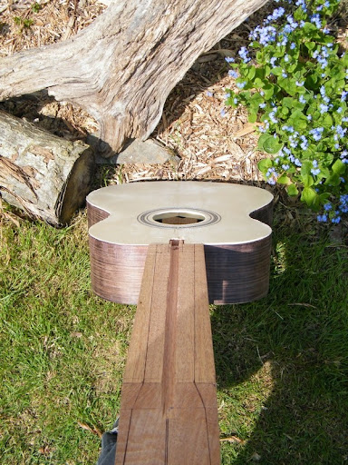

Le manche vissé dans la mortaise, c'est aligné, le renversement est bon, les ajustements c'est pas le top par contre, rien de désastreux, c'est juste "correct"

Et les dernières vues de la caisse avant fermeture, et surtout avant un bon nettoyage
