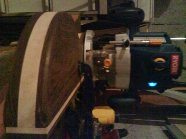

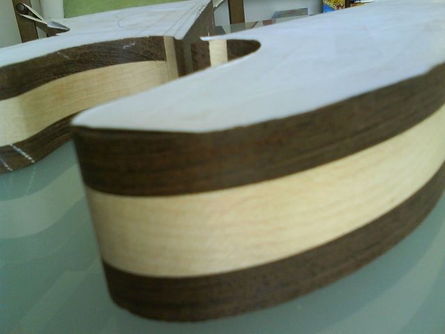

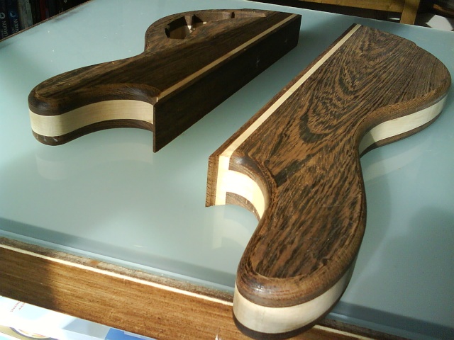

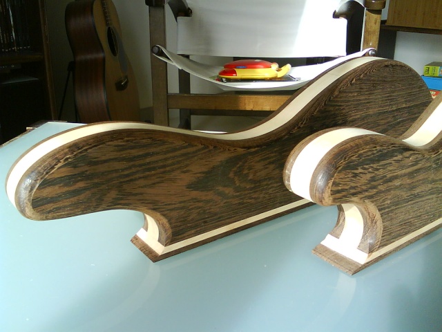

un peut de nouveau ici
j'ai donc dressé les cotés avec ma rape et mon racloir, c'était long mais sympa a faire:
et fait les 1/4 de ronds avec mon cadeau d'anniversaire :prr: qui va bien
c'est propre, j'ai pas encore poncé du tout
prochaine étape gabarit pour la défonce de la cavité de la pile et perçage des passages de câbles..
a++
a++

Alors c'est superbe mais... Tu vas pas galérer a coller ton manche en ayant deja fait le quart de rond ??

tu penseras a coller le manche avant de vernir, hein?
c'est superbe, mais je comprends pas pourquoi tu es allé aussi loin avant de coller. c'est tellement plus pratique, quand tu as une grande piece, pour bosser, que sur l'aile du bas ou maintenant ya plus des tonnes de place pour brider...
meme inquitude pour le collage du manche, t'auras interet de mettre des tourillons ou des cure dents poiur pas que ca bouge, et le serrage va pas etre du gateau ;)
