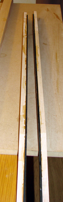

La mise à plat des chants pour faire un bon collage ...

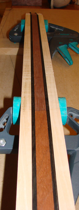

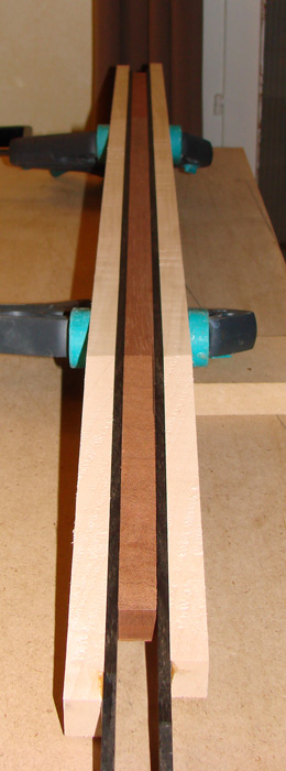

Puis la mise en place des filets d'érable généreusement échangé contre un plan par Honorb (merciiiiii !!!! :) )
Avec un coup de rabot et de poncage pour avoir tout bien ^^

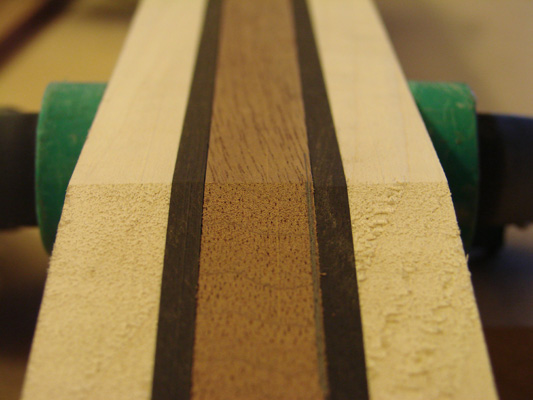

Puis hier défonce du canal truss ... qui c'est très bien passé :)

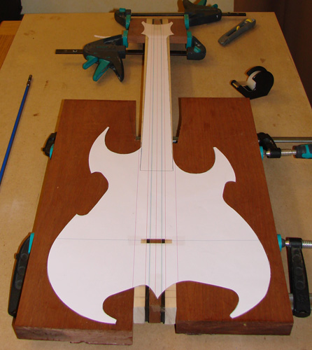

Et un petit essais avec une découpe papier de la forme pour voir si tout va bien ...
Voilà :)
Là, j'ai ajusté la perpendicularité du manche pour que les ailes rapportées soient parfaitement bien aligné avec le manche ... ce soir je colle les ailes normalement :)
