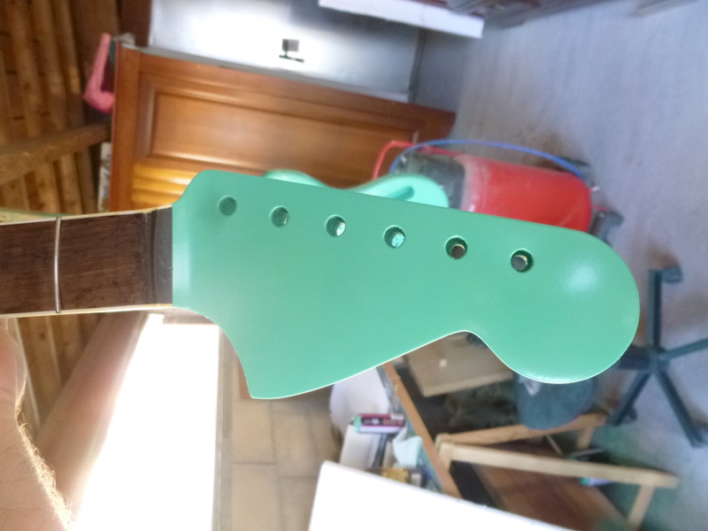

bon c'est green mais surf green finalement ,ça me tente pas le vernis plus le sherwood au pétard ,pas le temps et pas l équipement je verrais pour plus tard
premiere couche de bombe ,la vache elle couvre cet animal ,j en ai pleins les pieds

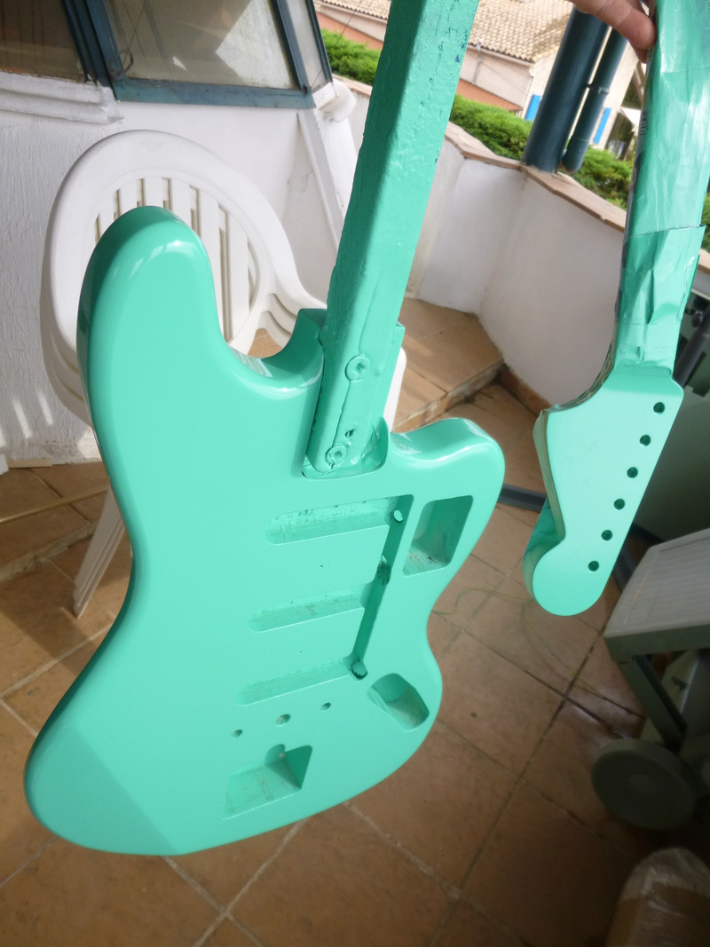

Re: bass VI surf green
comme pour la noir ,brut de bombe :wink:

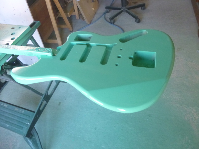

en fait c'est pas surf green ça tire plus sur seafoam green
du métallique sans une clodo cabine c'est impossible car si tu chopes une merdouille c'est mort (et dehors c'est la roulette russe),de plus il faut le recouvrir de vernis assez vite pour le proteger donc empiler quelques couches avant de pourvoir poncer ,le tout sans choper de saloperie genre araignée,moustique ,moucherons ,poils de de chats ,fiente de tourterelle ,scarabé et j en passe pour les bestioles après tu as les feuilles mortes ,brindilles, aiguilles de pins ect....
donc là mode feignant ,couleur on laisse secher ,on ponce au 2000 et on polis :viking:
sur la noir ça n a pas trop reliquer franchement ,à part des rayures qui on été faites par un canidé ou un félidé ,je designe personne mais je connais les coupables
en plus il fait chaud maintenant donc ça devrais secher rapidement

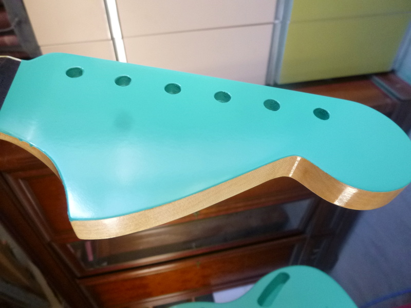

réaction avec le true oil dessous ou une merdasse est venu se poser dessus ,ou un crachotis de bombe
j ai reponcé la face au 320 avant de masquer ,quand j ai peint c'était bon et 5 min après j avais ça donc je vais etre obligé de poncer
Une zone un peu grasse ??
oui le tru oil ou un peu de gras car ça a frisé donc décapage ponçage et une couche de gomme laque pour pouvoir recommencer
donc j attend qu'elle seche 24 heures
ps la peinture du corps marque encore à l ongle
elle seche pas ou ne devient pas dur ,j aurais du reprendre de la molotov
là j ai mis le corps au soleil on va voir si un peu de chaleur agit car l endroit ou ça seche est frais en fait

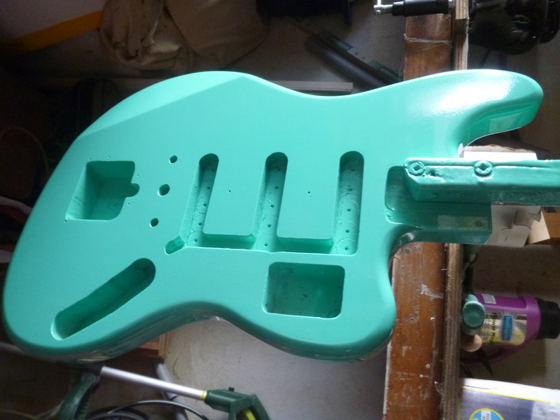

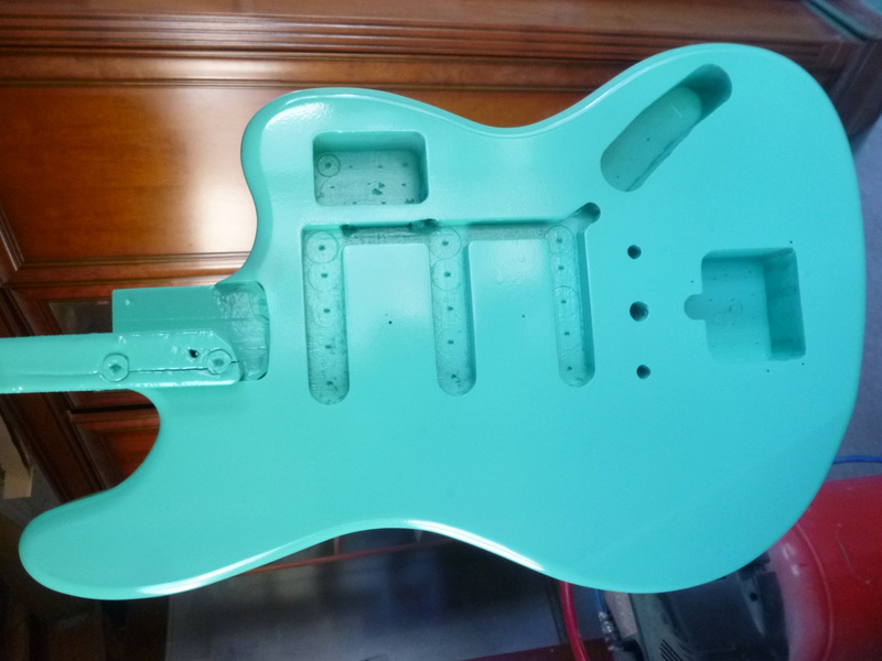

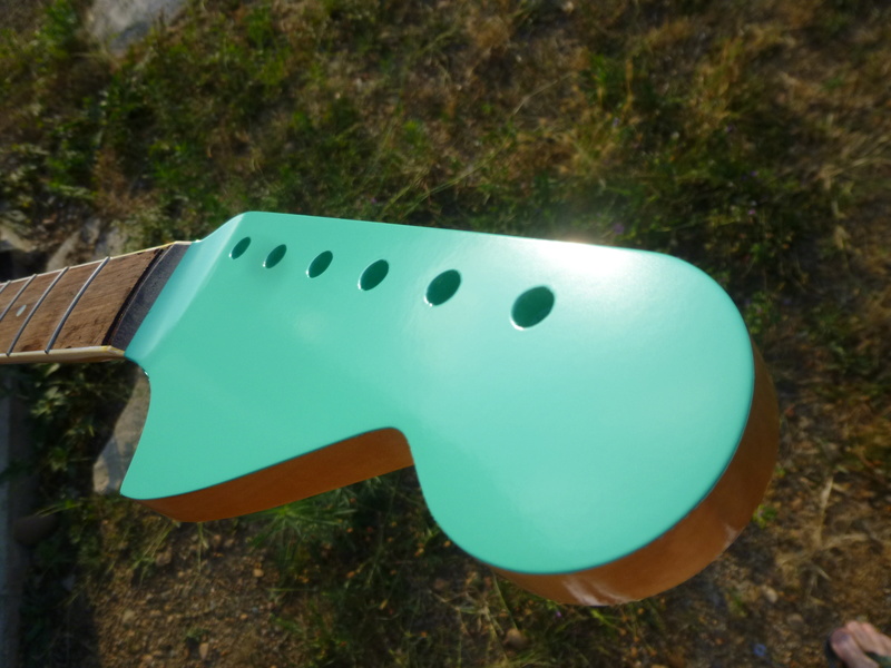

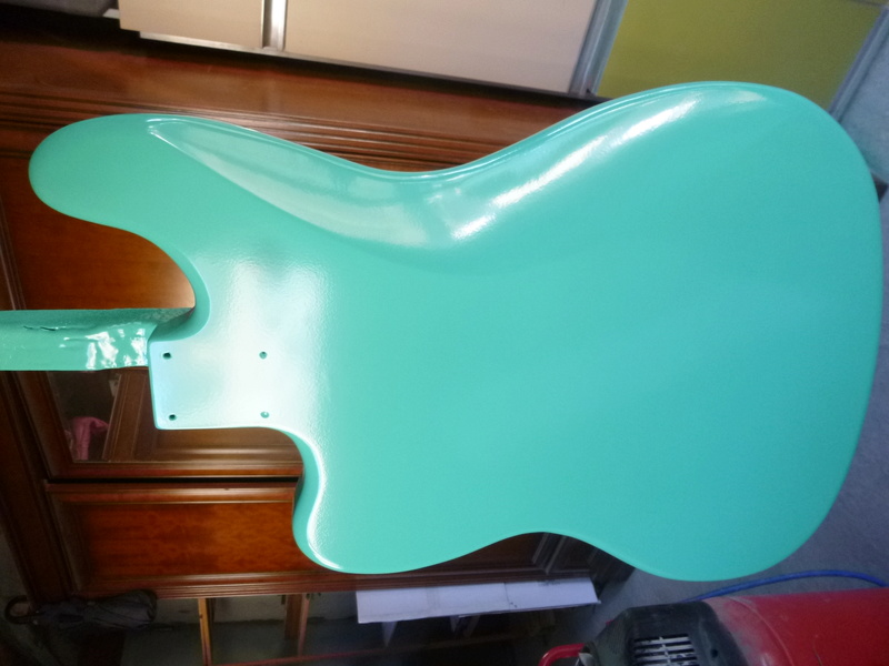

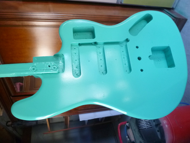

le matching fait :linux:
j ai un super tendu peinture donc ça va etre facile
le corps c'est parti un peu en live ,plus assez de bombe pour avoir un beau tendu sur le devant donc je vais poncé
et j ai fait une connerie mon gant est passé devant la buse et ça a crachoté :pac: mais bon avec le ponçage ça partira
le dos et les cotés sont bon :wink:
normalement ça devrais sortir car j avais poncé avant j'avais un truc nickel donc logiquement apres ponçage jusqu'au 2000 et polissage ça devrais briller
en plus pour une fois j ai pas chopé une saloperie :linux:

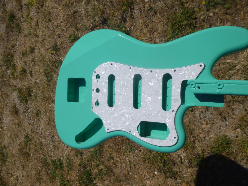

J'aime beaucoup cette couleur !
- Damas
- Messages : 3117
- Localisation : Tout au sud
J'ai horreur de cette couleur
- FingersOnFire
- Par râthatton ! ®
- Messages : 6596
- Localisation : Nomandie !
Pareil, ça fait beaucoup trop "surfin safari"Damas a écrit :J'ai horreur de cette couleur
