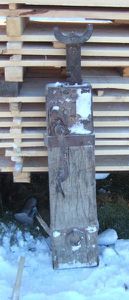

Mettre le bois sous epingle c'est le stocker sur des cales (morceau de tasseau de 20*20 mm) de façon a ce que l'air circule autant au dessus qu'en dessous de ta planche afin qu'elle sèche uniformément.
Les épingles c'est les cales, tu mets 3 épingle entre chaque planche et au dessus de la dernière tu pose 3 nouvelles epingles et tu mets une planche de contreplaqué ou un truc inerte.
