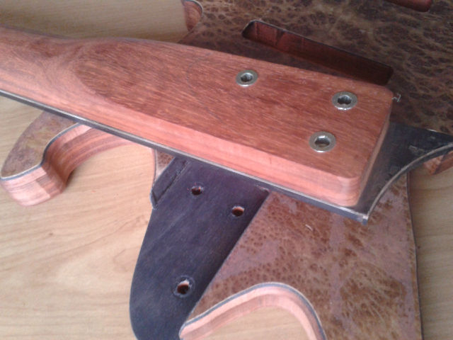

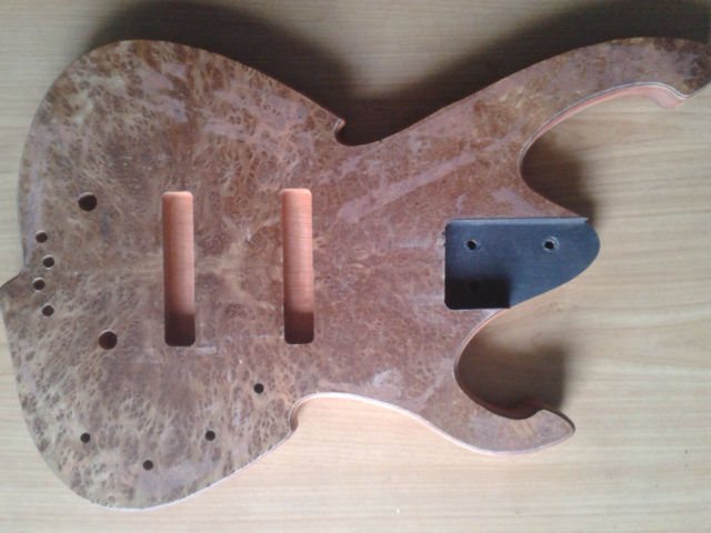

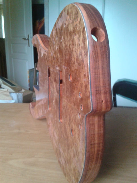

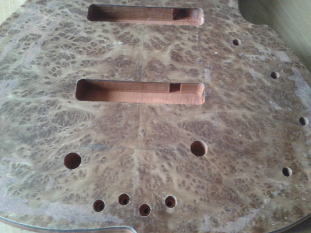

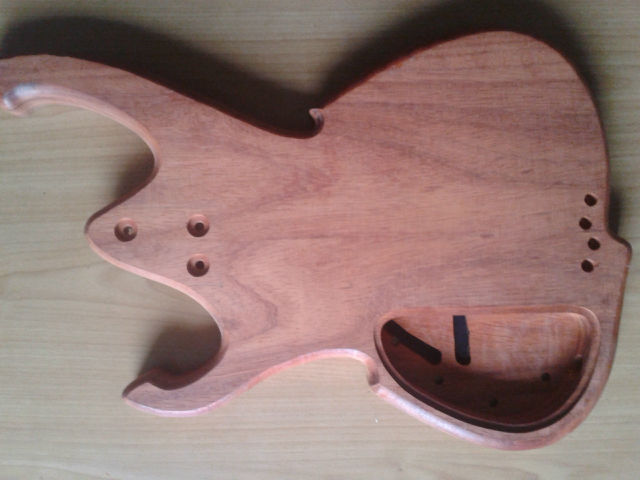

J'ai pas fait grand chose ces 10 derniers jours, enfin quand même plein de trous : des petits, des gros, des traversants, des défonces....
Défonces micro - emplacement du chevalet - trous pour cordes traversantes - emplacement des potards
Cavité électro - trous de fixation du manche
Emplacement du jack et attache courroie
Pour le manche mise en place des inserts
Et trous des mécaniques. Merci Enrico d'avoir rappeler récemment le truc du perçage au 3/4 sur l'endroit puis reprise sur l'arrière, c'est nickel !
C'est tout bien cracra avec les marques de scotch couvert de sciure, mais je vais pouvoir attaquer le ponçage tranquille. Faut aussi que je finisse l'arrondi du dos du manche côté jonction avec le corps et surtout radusage et frettage de la touche.

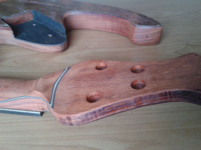

Ça claque!
Encore un peu de travail sur le talon du manche non?

Oui bien sur, j'ai laissé brut jusqu'à pouvoir fixer le manche au corps de manière a faire une jonction ergonomique et harmonieuse. :wink:
- Messages : 16459
Re: Sunset Bass
La volute fait un peu anguleuse, non ?
- Messages : 8908
Re: Sunset Bass
joli mais y'a encore du boulot d'affinage avant le ponçage. :accord10:
fait le si non tu va le regretter, ça serait dommage. :columbo:
la volute, le talon, les courbes, tout doit être nickel avant le ponçage.
bosse en lumière rasante, avec une petite lampe de chevet par example, y'a pas mieux pour voir si un manche a des bosses.
sinon, t'a toujours pas fretté??
tu va te galèrer a cause du glabe non?
et juste trois vis pour le manche? même pas peur? (on dirait que les inserts ne sont pas affleurant me trompe-je?)
un autre truc, les deux trous c'est les trous pour le chevalet?
y' pas un peu beaucoup de compensation sur les graves?
mode vieux chiant off : beau boulot, les placages sous le talon ça va être terrible :app: :app:

La volute est anguleuse, le manche n'est pas finit, le corps n'a pas sa forme finale... en fait rien n'est terminé.
Pour l'instant je n'ai fait que des contours grossiers de tout.
Je voulais d'abord faire tout ce qui est défonce perçage etc... de manière à ensuite pouvoir me consacrer à la finition des formes des galbes - ce que j'appelle ponçage (pas au 1500 à l'eau
Sur la Capricorn à chaque fois qu'on fignolait un truc et qu'on devait le re-manipuler on se retrouvais avec des rayures, des pocks incompréhensibles
; donc j'ai préféré procéder par stade d'évolution. Même si j'ai résiné la loupe de sequoia, c'était juste pour la protéger dans les manip.
@ 6ri.l : Non pas encore fretté...
j'ai hésité... et me suis rangée à l'idée de mon homme. On a une cale repose manche et il parait que ça va bien
3 vis, non ça ne me fait pas peur du tout... avec les inserts je peux lui mettre 12 cordes
Et en effet les inserts doivent être affleurant, j'ai pas osé serrer... :baleze:
Pour le chevalet, y a en effet pas mal 1 cm de retrait pour l'insert du haut mais donc moins au niveau des cordes : 7mn d'écart entre le pontet du mi et celui du sol. C'est l'écart de réglage que j'ai entre mes pontets sur la fretless, donc... au pire les pontets des graves seront avancés ceux des aigues reculés, j'ai quand même de la marge.

Re: Sunset Bass
si t'as 7mm sur les pontets, c'est bon.

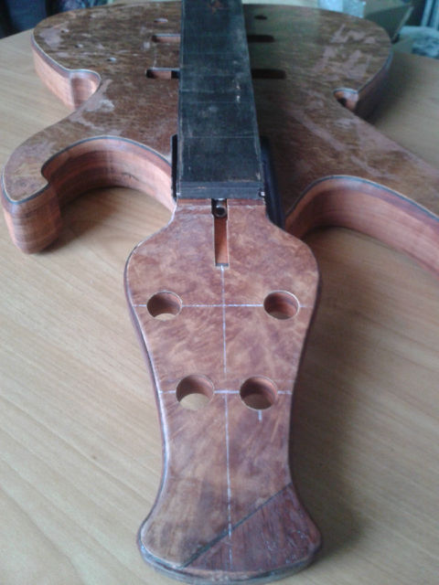

Sinon pour fretter une fois le galbe fait, tu as la technique des sacs de sables. Ca épouse parfaitement les courbes du manche, et il y a assez peu de rebond quand on frette au maillet.

Oui j'ai bien compris, je m'exprime mal... comme je n'utilise ni ciseaux ni rabots, tout est ponçage6ri.l a écrit : sinon quand tu parlais ponçage, je croyait ponçage de finition avant vernis
D'ailleurs aujourd'hui j'ai radusé la touche, demain je vais attaquer le frettage.
Backlucarius, ton truc du sac de sable me rappelle un sac de graine qu'avait utilisé mon homme pour fretter sa première guitare. Le pauvre sac n'a pas resisté longtemps
En fait j'ai jamais fretté, j'ai même jamais vu faire... je vais aller quémander des infos gentiment

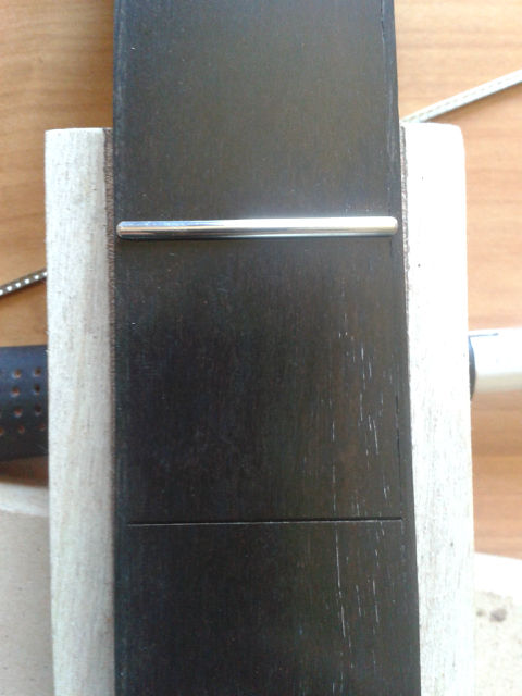

Je crois que j'ai réussi à poser ma première frette, si elle ne ressort pas pendant que je mange mes pâtes
J'espère pouvoir aller plus vite pour les suivantes, parce que là j'y ai passé plus de 2heures. D'un autre côté je les mets à cheval sur les bindings, donc j’arrondis le bord, les côtés et retaille le pied et je doit faire attention à bien centrer.
Pour la rentrer dans la rainure, j'ai essayé avec l'outil Stewmac sur la colonne (Glooby procède comme ça) j'y suis pas arrivée
Gros plan sur les défauts de ma touche :siffle: j'espère pouvoir être régulière dans les bords (garder un mm de binding) sinon ça va jurer :?
