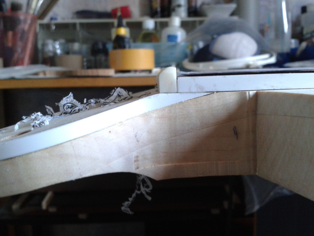

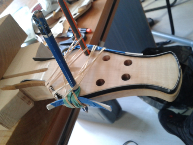

Récap de cette étape plutôt stressante

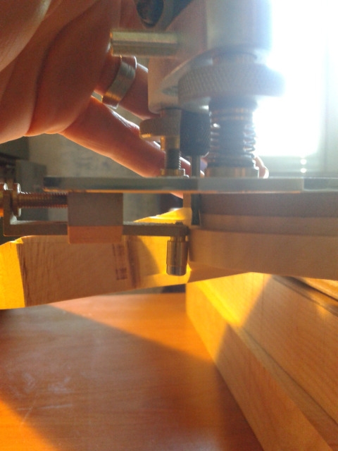

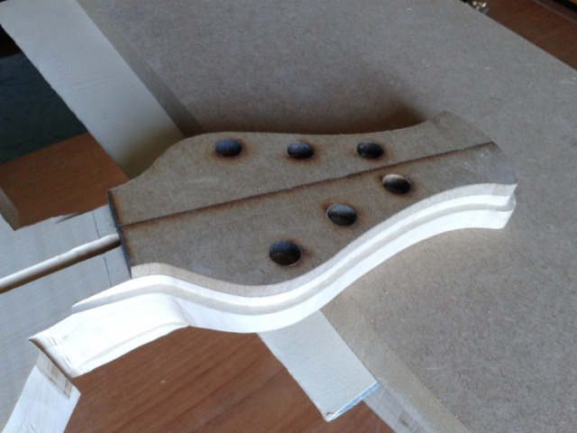

Défonce de la feuillure
L'outil Stwemac pour Dremel n'est pas prévu pour avoir un appui sur la faible épaisseur de la tête, j'ai donc augmenté la hauteur avec le gabarit de tête que j'ai défoncé par la même occasion.

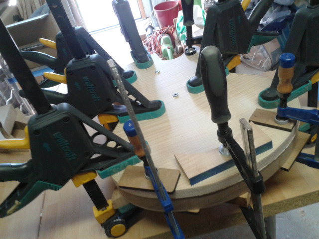

Je vous passe les essais de mises en forme loupées des binding avant collage (surtout les 2 ensemble
) finalement collage un par un à la cyano en avançant par portion et en chauffant au sèche cheveux pour cintrer
puis le 2éme filet

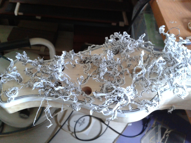

puis racloir :
La jonction binding tête arrive sous celui de la touche
Y a des défauts : le filet multipi qui fait des angles plutôt que des courbes, je ne suis pas arrivée à tous les résorber complétement
Le bois sera teinté noir donc ça devrait moins se voir.

puis racloir :

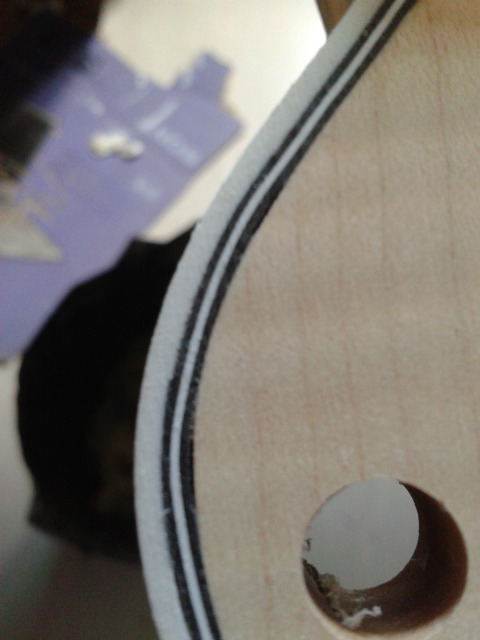

A mon avis, faut de bons yeux pour voir qu'il y a des canards... L'effet macro photo est redoutable :linux:
Moi je trouve ça superbe :app:
Sinon, cyano puis ponçage immédiat, comme ça la poudre de bois se mélange à la colle et vient boucher les trous :linux:

prépares toi de la bouillasse
Acétone plus morceau de filets, tu laissés macérer et après tu auras une pâte pour la réparation
Ou tu peux aussi mettre un bout de filet dans le trou ,lui acétoner la figure (fais des essais sur une chute avant ca demande un coup de main)

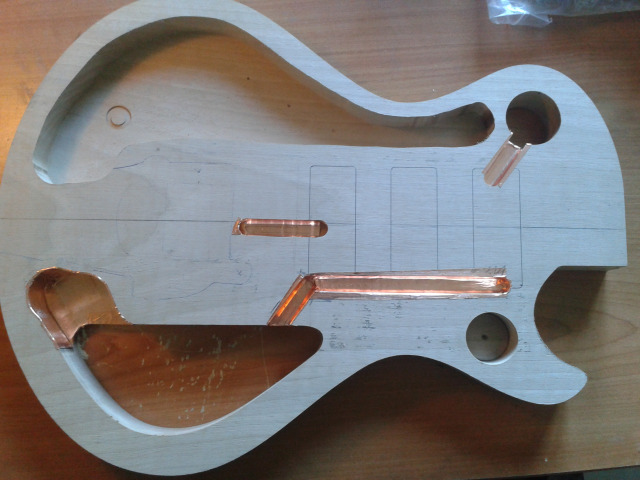

J'ai un peu avancé sur le corps
Cuivre dans les passage des cables, collage et détourage

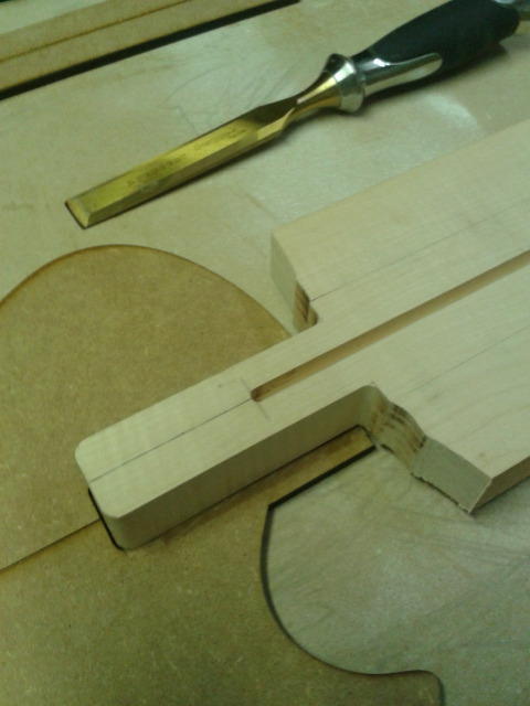

Et j'ai fait mon tenon. Pas finit, puisque côté manche il sera retaillé avec l'angle de renversement
Il ne rentre plus dans le gabarit du neck pocket car j'ai rajouté du scotch pour que ça rentre plutôt en force, mais là je ne veux pas forcer sur le gabarit.

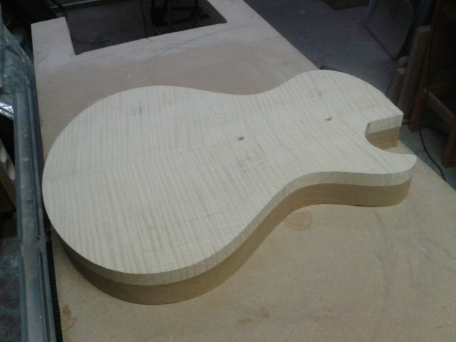

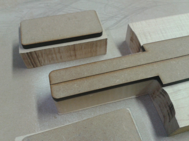

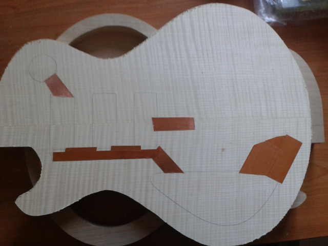

Va falloir que j'attaque les choses sérieuses sur le corps, j'en suis à planifier les étapes pour ne pas me retrouver coincée sans savoir comment poser ma défonceuse
1 feuillure
2 quart de rond
3 neckpocket (ébauche)
4 Défonces micro 3°
5 défonce des courbes de niveaux pour galbe
6 pickup plane 3°
7 pente bout de table 5°
8 neck pocket 5°
et faut que je trouve comment caler le corps avec des pentes de 3 et 5°.
Je ne fais pas beaucoup de copeaux mais dans ma tête ça tourne dans tous les sens :fou: j'avoue avoir eu un peu de mal à déjà comprendre ce qu'il fallait faire, comment et pourquoi :mdr8:
1 feuillure
2 quart de rond
4 Défonces micro 3°
6 pickup plane 3°
8 neck pocket 5°

Après si je me souviens bien, j'ai utilisé la formule suivante :
Longueur de cale qui dépasse sous la planche = tangente(angle souhaité) x Longueur de la planche.
(Bien penser à mettre la calculatrice en mode degrés sinon c'est faux)
Après le 3° c'est le plan des micros c'est ça? Personnellement je ne me suis pas embêté avec ça, c'est venu tout seul avec le galbe. Je garanti pas que c'est pile plan et à 3° mais ça m'a suffit. A voir quoi! De toute manière ça ne peut être que mieux en faisant un vrai plan donc pourquoi pas :-)

J'ai un angle de renversement de 5° c'est pas mal quand même, non ?... Tu as combien toi ?
Du coup, les 3° c'est pour le plan micro, mais aussi leur défonce pour qu'ils soient parrallèle aux cordes. (si je suis le plan de Glooby)
C'est dommage que tu ne te sois pas embêté avec ça, ça m'aurait bien aidé
Pour poser mon gabarit micro, il faudrait que j'ai réalisé le plan micro
Pour faire les lignes du galbe il faut que ma table soit plate
Pour poser mon gabarit micro il ne me faut pas les lignes de galbe
Donc... ayé, je suis paumée dans l'ordre des étapes
