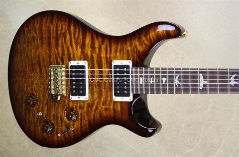

banjo980 a écrit :archpat a écrit :Je sens qu'on va pas tarder à parler burst .. :triste:
Perdu :roi:
Pas pour elle! :linux:
quoi :fessee: et ça c'est pas beau ? ( bon ok c'est pas du pommelé mais quand même
Re: Midtown custom: évidement du corps
Posté : lun. 15 juin 2020 17:34
par Pedro
fidler a écrit :bon ok c'est pas du pommelé
Un peu quand même, non ?
Posté : lun. 15 juin 2020 18:49
par fidler
Je dirais plutôt ondé, curly tiger maple, mais avec un burst ambre comme ça j'adore
