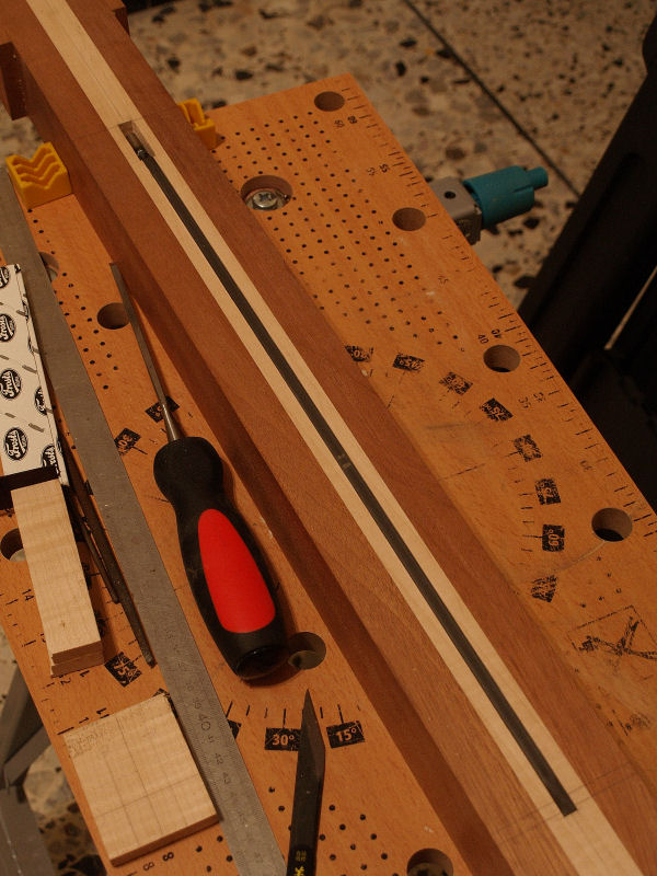

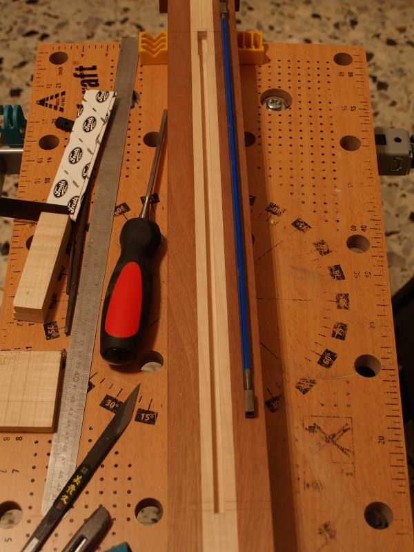

J'ai pas trop de temps en ce moment, mais j'ai un petit peu avancé: rainure de trussrod, tout au ciseau :linux: !!! C'est le cervidé qui va être content :lol: !
C'est pas tout à fait nickel, mais bon pour un premier vrai travail au ciseau, je suis assez content :wink: .

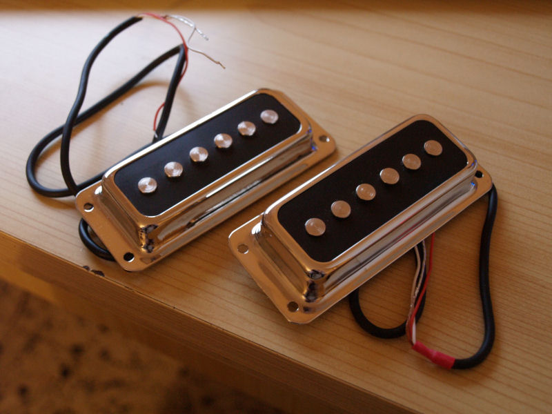

Et les micros GFS, arrivés nickel, en une petite semaine comme d'habitude avec GSF :wink: :yes:

Chapeau pour le canal au ciseau Ben !!! Il a l'air super propre quand même... :yes:
Messages : 11984
Ah oui félicitations, c'est très propre!
Messages : 16010
C'est nikel ton canal :yes: Bravo pout les GFS ... :D
Merci :D !
Le canal, il y a juste deux ou trois petits pets sur les flancs de la gorge, ça n'est gênant en rien fonctionellement. En fait je n'avais que 8 ou 4 comme ciseau, et la gorge fait 6, donc j'ai du travailler en deux fois la largeur au 4. Pas facile au début, pour ne pas planter un coin du ciseau au bord (d'où les pets). Une fois arrivé à 3 ou 4mm de profondeur ça devient plus facile, on peut caler ferment le ciseau contre le bord.
C'est long, mais je me suis bien amusé. Et puis surtout à la défonceuse ce ne serait pas encore fait, en ce moment je n'ai pas le temps aux heures "civilisées".
Au fait Yves pour les micros, j'en ai bien deux différents, un manche et un chevalet, le manche étant moins épais.

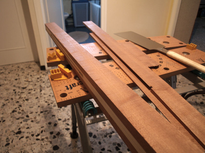

Rien de bien spectaculaire: délignage des flancs du manche. Mais tout à la scie japonaise, "avé les mains". Et bah ça marche super bien cet outil :yes: ! Mais deux mètres dans le sens du fil... bah c'est long... surtout quand il fait plus de 30° et orageux :lol: .
L'état de surface est assez propre (sachant que je ne sais pas encore m'en servir tout à fait correctement), il me reste un petit millimètre à raboter de chaque coté. D'ailleurs, en regardant de près la sciure on voit que c'est un bon outil: la sciure est constituée de tout petits copeaux bien nets prélevés par chaque dent.

t'as pas trop mal au bras? :mrgreen:
je l'avais fais sur ma basse....crevant.
allez, tu nous rabote ça, on va pas y passer l'année :mrgreen:
beau boulot, en plus c'est bien droit, chapal :beer:
Yes! tu as du souffrir, moi j'étais à montady et j'ai souffert à rien branler alors... :sif:
Même en plusieurs étapes, j'en ai scié oui :lol: . Je me suis arrêté pas mal de fois pour boire un coup.

C'est vrai que c'est redoutable ces petites scies... moi aussi j'ai bien bu quand j'ai refendu le noyer... :lol: :wink:
Maintenant faut dresser les faces... Je sais pas si je vais oser y aller au rabot à main, j'ai peur de tout merder, surtout que le sipo est bourré de contrefil, je crois qu'il en reste malgré la coupe légèrement oblique... :?

Non en fait, le truc c'est que la scie japonaise se manie à deux mains, bien en face du trait de scie. Tu utilises les deux bras, et la position est plus naturelle, donc c'est moins fatigant.
Là encore, c'est la scie qu'il faut remercier. Comme la lame est très large, elle reste parfaitement dans la trajectoire, impossible de se louper du moment qu'on à bien fait son amorce de coupe.

ben moi aussi je l'avais fait a la scie jap, mais c'etait pas aussi nickel top droit d'equerre, en même temps c'etait celle dont je me sers pour les frettes :mrgreen:
enfin bref, encore bravo!

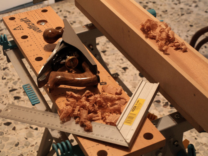

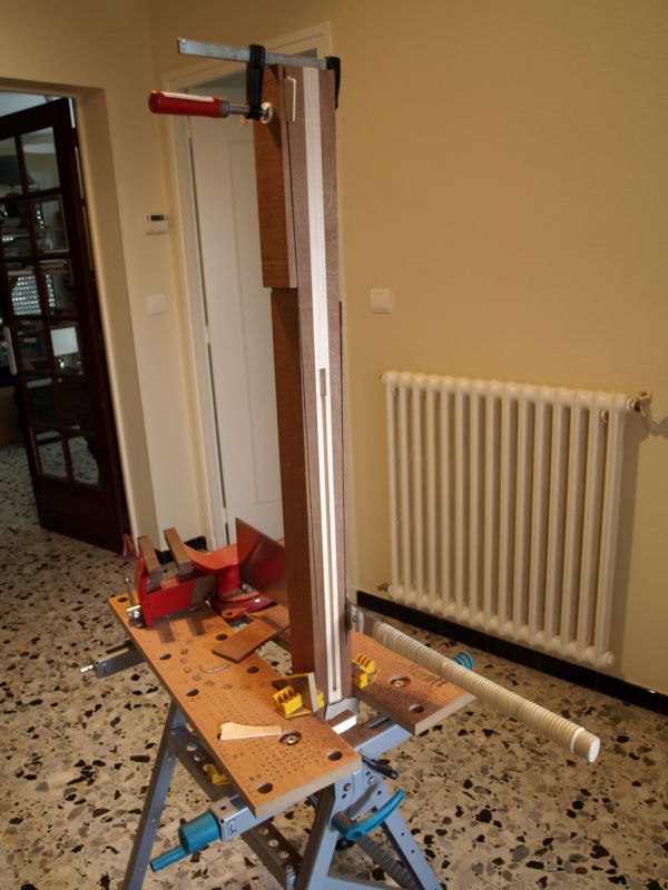

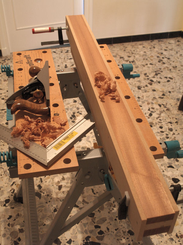

Lentement mais surement... Je me suis lancé au rabot cet après midi. Premier challenge: immobiliser ce pseudo établi. Une malle pleine de bouquin trainée à grand peine de la pièce voisine m'a fourni une cale de choix (le poids des mots :lol: ). Second challenge, régler le rabot: bon bah là c'est un semi échec, j'arrive pas vraiment à régler de façon satisfaisante et stable mon Anant n°4... Mais bon ça l'a fait quand même :? . Par contre, courageux mais pas téméraire, j'avais prévus deux règles en médium pour matérialiser le plan à atteindre, bien d'équerre. J'ai approché au rabot (vite fait, il restait presque rien à enlever), et j'ai viré le dernier dixième en trois coups de cale de ponçage. L'autre coté dans la semaine :wink: .
Et maintenant, le choc des photos (bof :lol: )
Image Image
La suite ici
Modifié en dernier par Kralizec le ven. 26 déc. 2008 18:05, modifié 1 fois.
Ils ont l'air pas mal du tout tes coepaux !! Peut-être encore un poil épais, mais à part ça... :wink:
T'avais pris un fer japonais lors de la commande dick ? Perso ça a vraiment métamorphosé mon stanley n°4... :shock: :mrgreen:

C'est sur que la qualité de la lame ça change la donne.
Pas facile à bloquer ces établis, un Krali ?! :lol:
Le miens je le cale contre un radiateur :?
alors mon truc a moi, vu qu'on a en gros le même matos :mrgreen:
l'établi : un pieds dessus avec la jambe qui part vers l'intérieur...et tu prends appuis dessus, ça bouge pas trop, (mais ça bouge de trop quand même :mrgreen: )
pour le rabot , tu affutes le fer nickel, comme un rasoir, après tu le règle petit a petit : tu rentre le fer, tu le met "d'aplomb" a l'œil et au touché, ensuite tu essaie en descendant le fer petit a petit, faut pas chercher a enlever trop de matière, mes copeaux on voit le jour a travers, c'est plus long mais ça va mieux, tu fatigue moins, tu fait du meilleur boulot, donc t'es pas énervé a la fin, juste content :mrgreen:
et bien sur tu contrôle toujours avec une bonne règle bien droite en alu par exemple.
parce qu'un rabot, si tu le passe tout le temps sur toute la longueur de ta pièce, t'auras pas du plat (c'est pas une dégaux, le fer dépasse de la semelle de sortie).
voilà ma modeste experience :wink:
Oui d'ailleurs le principe du fer sur l'arrière du rabot à la japonaise me semble plus logique, vu qu'on guide avec le devant, non?
