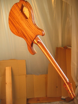

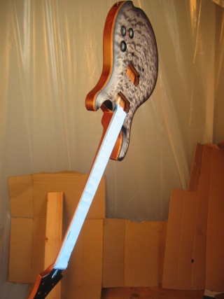

Alors là j'en viens aux choses sérieuses... enfin plus exactement inconnues pour moi... le vernis au pistolet !! :?
'fin quand je dis vernis, je devrais dire fondur parce que du coup j'ai fait un p'tit essai primaire v33/KTM 9, ça tiens (pour le moment...) donc je fais ça.
Mise en place d'une clodo-cabine (je suis pas sûr de l'utilité mais ça m'amuse !) et pistolayage après quelques petits essais. Je manque encore furieusement d'entrainement mais tant pis, on verra à la quinzième (gratte, pas couche)
Quand vous dites "peau d'orange"... ça le fait quand même avec une peau de pamplemouse sèchée ?? enfin bon, p'us qu'à poncer un peu plus quoi... faut dire que l'animal est super liquide alors...
j'vous montre quand même mon clodo-système-de-suspension-que-même-moi-j'm'y pends : sommaire mais efficace ! Image

Quelles belles photos ! :)
Bien joué, et t'as pas tort pour le clodo cabine, même si c'est pas super utile pour la gratte, ça l'est pour l'environnement tout autour ! (c'est chiant le brouillard qui se dépose de partout ...)
Bon courage pour le vernis
farev a écrit : j'vous montre quand même mon clodo-système-de-suspension-que-même-moi-j'm'y pends : sommaire mais efficace ! Image
Tu donne dans le bondage ? (c'est le captain qui va pas être content !)

Re: Projet Guitare 6C. "Nyx". 'm'apport'rez des oranges !!
Message par farev »
Merci messieurs ! Ca fait bien plaisir !! :beer:
Steve, c'est Captain qui m'a initié aux suspensions en tout genre (enfin je crois, j'avais les yeux bandés...) :lol:
Pour les photos, j'y suis pour rien, c'est le soleil et le projo !!
Et pour la table, si je me souviens bien, je l'ai prise chez burl.quilt sur eBay.
A plus en espèrant que l'orange va se muer en pêche !! Pas évident le pistolage, pourtant avec mes essais-vite-faits c'était nickel d'emblée !!
