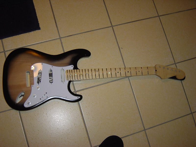

Bon, j'ai avancé un peu sur le corps.
Voilà le corps poncé et fonduré :
Image Image
Ensuite, j'ai attaqué le sunburst.
J'ai appliqué une méthode glanée quelque part sur le forum, mais je sais plus où. J'ai fait un "gabarit de sunburst" (en carton) que je pose sur le corps, surélevé de quelques millimètres par des cales, pour ne pas que la démarcation soit trop vive (pour créer le dégradé).
Et puis on envoie la peinture en bombe. J'ai mis trois couches fines espacées d'environ 1h.
Et voilà ce que ça donne :
Bon, le résultat est plutôt satisfaisant, quelques courbes ne sont pas très fluides, j'aurais dû paufiner plus le gabarit.
Les tâches plus claires que l'on voit sur le corps correspondent aux cales qui surélevaient le gabarit. Ca veut dire que la peinture s'est infiltrée en dessous. Je vais devoir poncer ça avant de passer au vernis!
Re: 2ème projet, une Strat : Ce coup-ci, je fais le manche!
Posté : jeu. 5 mars 2009 18:44
par alf
pour fluidifier les courbes, il fallait decoller le carton de deux ou 3 cm du support avec des cales collées au milieu...dans les cavités
quitte a faire un carton un peu plus grand ;)
c'etait aussi dans le meme topic que tu as glané, je crois
Posté : jeu. 5 mars 2009 18:46
par 6ri.l
je le trouve un peu "brut" ton sunburst, pourquoi ne pas avoir mis une autre couleur pour la transition?
je dis ça mais j'en ai jamais fais hein :wink: :beer:
Posté : jeu. 5 mars 2009 18:50
par guyzard
Comme le 6. Un peu tranché, a mon gout. Bon courage pour la suite :wink:

par Noodles
alf a écrit :pour fluidifier les courbes, il fallait decoller le carton de deux ou 3 cm du support avec des cales collées au milieu...dans les cavités
Arf, c'est possible, je retrouve plus le topic :mrgreen:
6ri.l a écrit :je le trouve un peu "brut" ton sunburst, pourquoi ne pas avoir mis une autre couleur pour la transition?
Question de goût perso, je préfère le sunburst 2 tons au sunburst 3 tons.
Et ce qu'il faut voir, c'est que le corps est sec. Une fois vernis, il sera un peu plus foncé, et le dégradé paraitra peut-être moins "brut".
Allez, j'avais oublié la petite photo branlette...

Posté : jeu. 5 mars 2009 19:19
par tubart
Tout de bon, très très jli manche, sauf le sunburst à cet endroit (hum...en rouge quoi..), la corne se voit trop dans le dégradé :

Posté : jeu. 5 mars 2009 20:37
par steve2a
Bravo, le manche est super bien fait, ça va te faire une belle gratte.
Le sunburst est pas trop mal finalement, j'ai eu peur quand je l'ai vu sans pickguard, mais là, ca atténue pas mal de petits défauts (qui seront invisibles à mon avis une fois toute équipée)
Bravo :yes:
Steve
Posté : jeu. 5 mars 2009 21:11
par guyzard
steve2a a écrit :Le sunburst est pas trop mal finalement, j'ai eu peur quand je l'ai vu sans pickguard, mais là, ca atténue pas mal de petits défauts (qui seront invisibles à mon avis une fois toute équipée)
Exactement pareil. J'ai été mauvaise langue. AU vernis, maintenant :app:
Posté : jeu. 5 mars 2009 22:32
par ludobag
c'est pas mal mais je pense que tu devrais le fignoler encore un peu le soleil brulant :wink:
Posté : jeu. 5 mars 2009 22:42
par alf
tu peux essayer de l'egaliser un poil au papier fin, genre 400 ou 600. mais fais gaffe, fais un essai sous le pick...
pareil pour les traces, elles doivent pouvoir etre atténuées avec la meme methode.
ya aussi le scotch brite, qui fonctionne. mais il faut du fin. ou la laine d'acier 000
a la fin ,ce sera nickel. c'est déja plutot bien pour un burst a la bombe ;)
Posté : jeu. 5 mars 2009 22:51
par Noodles
Merci les gens!
J'avais fait quelques essais de retouche au 320, c'était pas très concluant... J'ai de la laine d'acier 000 qui traîne, je vais voir si ça marche mieux.
Et puis après, ma partie préférée... le vernis!! :roll:
Posté : jeu. 5 mars 2009 23:11
par TakeItSlow
Une 'tite Strat 57 comme on les aime.
Je n'aimais pas trop le sunburst sur le corps seul (du côtés des cornes, trop "pointues") mais avec le manche et le pickguard, j'ai changé d'avis.
Sympa comme tout.
Posté : ven. 6 mars 2009 11:24
par Phraid
C'est du bon boulot, dans l'ensemble sauf pour le dégradé que je trouve, moi aussi, trop brut. Je pense que tu aurais pu essayer sans le carton. Avec un peu d'entrainement, on fini par avoir de bons résultats. :wink:
Pis c'est quoi cet avatar ? :mrgreen:
Posté : ven. 6 mars 2009 11:37
par Noodles
Phraid a écrit :C'est du bon boulot, dans l'ensemble sauf pour le dégradé que je trouve, moi aussi, trop brut. Je pense que tu aurais pu essayer sans le carton. Avec un peu d'entrainement, on fini par avoir de bons résultats. :wink:
J'avais essayé à main levée. Avec un bon pistolet c'est peut-être faisable, mais avec la bombe, j'ai pas réussi à avoir quelque chose de régulier...
