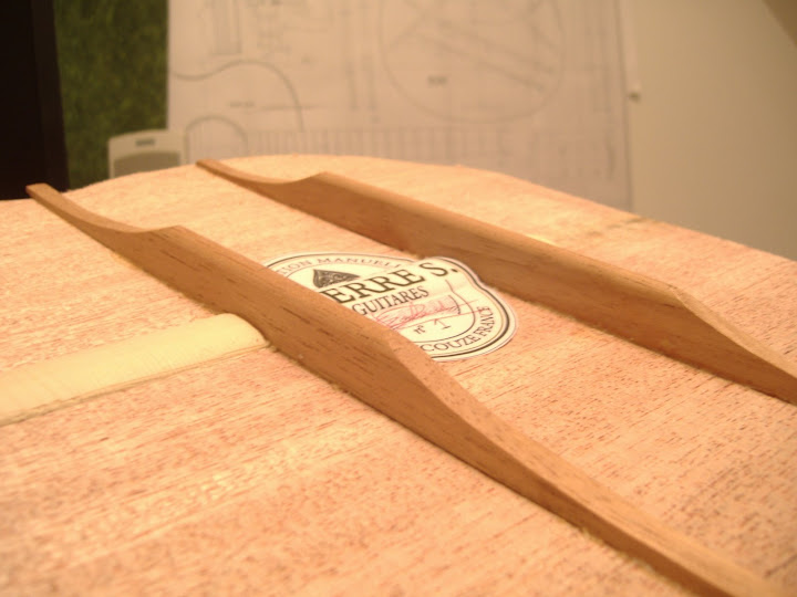

Re: Folk 00 : barrage de fond
Alors voilà j'ai ralenti le rythme pour les collages, le barrage de fond collé hier après midi, sous presse toute la nuit et taillé ce matin. J'ai juste eu le temps de prendre une photo et de la transférer sur mon ordi avant que l'apn ne parte en sortie scolaire...
Voilà ce que ça donne, je suis content ça ressemble à quelque chose, et pas besoin d'abrasif je préfère l'aspect que donne le travail au ciseau, j'ai aussi collé la fameuse étiquette, ça fait plaisir
PS : j'ai pas terminé de nettoyer les dernières traces de colle, les traces de scotch et de crayon
- Messages : 8908
c'est beau :app:
et +1 pour le travail aux ciseaux, je trouve que ça apporte un "truc".
- Jojobilou
- On m'a enfin doublé !
- Messages : 14628
Bien joué Pierre, ça a l'air propre...
Coriolan92
L'étiquette ne demanderait-elle pas à tourner de 90° ??? :mrgreen:
Pas quand tu joues! :mrgreen:
- C'est pas faux !
- Messages : 4426
La forme plus en hauteur de mon étiquette me la fait coller dans ce sens là, j'aurais pu sans doute l'imprimer plus petite, mais pour ce que ça change hein

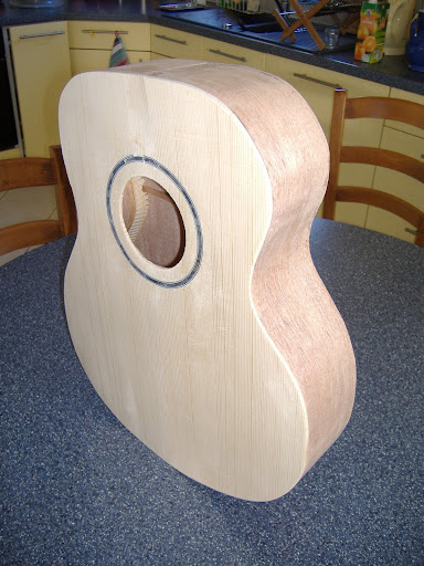

Sinon j'ai fermé la caisse, collage hier en fin d'après midi, sous presse toute la nuit, je viens de retirer l'armada de serre-joints. Résultat : ça tient, le joint est bon, fin et régulier, pas de jours, c'est émouvant :D :mdr6:
Rapide découpage du surplus du fond dans la foulée.
- Jojobilou
- Messages : 14628
:linux:
:linux:
Bien joué !!!
C'est quoi l'ombre qu'on voit au futur emplacement de la touche ?
Bien joué !!!
- C'est pas faux !
- Messages : 4426
Euh... c'est ma boulette du jour, j'ai mal géré l'affleurage du bloc , du coup ça fait un léger creux dans la table à ce niveau :(
J'espère pouvoir récupérer ça au ponçage, et au pire ça restera sous la touche, en espérant que ça ne gène pas pour le collage de cette dernière.
- Messages : 17629
Il est joli ton barrage de fond, par contre les deux barres qu'on voit on l'air bien rapprochée... tu aurais une photo ou un schéma de l'ensemble ?
- C'est pas faux !
- Messages : 4426
Merci Caribou :D
Le barrage de fond est celui du plan de tomate, sauf la barre la plus proche du manche, qui est rapprochée de 10mm vers le bas de la guitare, donc de la seconde barre. Et je n'ai pas de photo d'ensemble par contre...
- Messages : 17629
Ouaip, ça doit être la photo qui m'a trompé, mais la barre de la taille est quand même un peu haute, sur le plan elle arrive au plus étroit.
