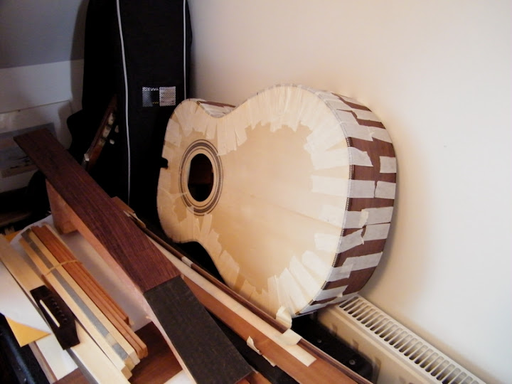

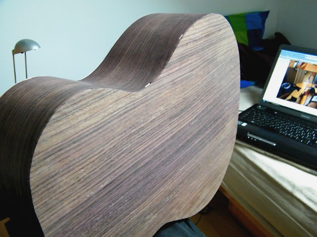

Re: OM palissandre indien : caisse fermée
Salut ! :D
La boîte est donc fermée !
J'ai commencé à poncer les éclisses pour obtenir un arrondi parfait et enlever les traces de brûlure datant du cintrage, c'est long...
Edith : C'est la basse de Cyril qu'on aperçoit sur mon ordi
Suite
Suite

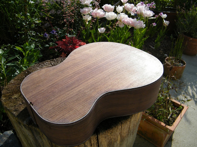

Re: OM palissandre indien : caisse contre-filetée !
Salut tout le monde !
Quelques jours de pause et on se retrouve en page 4... ça va vite en ce moment
Bref, j'ai enfin terminé de rattraper les petites bosses sur les éclisses, puis sorti la dremel et ses supports, fait les feuillures des filets et collé les contre-filets. Je les ais d'ailleurs cintré à la main, en m'aidant de la feuillure déjà faite, ça marche bien et pas de casse à déplorer :D :
Résultat demain, puis affleurage, collage des filets et la caisse sera terminée :linux:
Suite
Suite
Modifié en dernier par Pierceval le jeu. 14 mai 2009 15:17, modifié 1 fois.

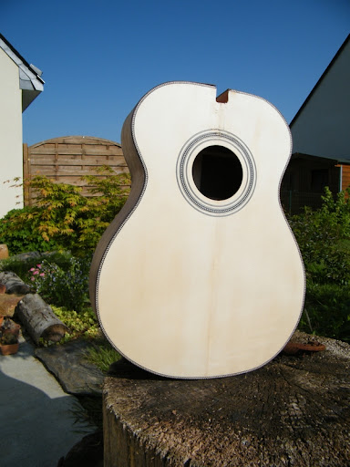

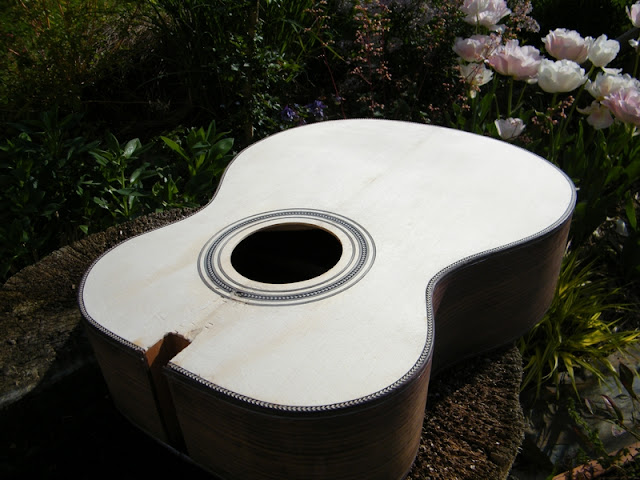

Re: OM palissandre indien : caisse terminée !
Ça y est la caisse est terminée, filets posés et affleurés. Il me restera à incruster une petite dans le fond du côté mortaise, la dremel a été un peu gourmande
, ainsi qu'un petit flipot d'un centimètre de long sur un bout du filet externe, et quelques rebouchages à la cyano... Je maitrise pas encore les feuillures à la dremel... :?
Je laisse ça de côté pour le moment, je passe au manche.
Quelques photos par cette magnifique journée !

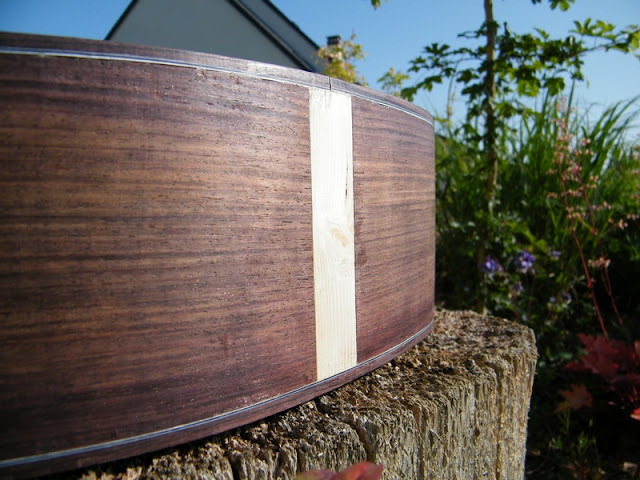

Le joint d'éclisse vient d'une chute de la table ayant un nœud, ça change des filets comme j'ai fait sur les précédentes, et ça contraste bien avec le palissandre.
Suite
Suite
ça à pas l air facile les filets
Merci les gars !
Effectivement l'étape des filets est vraiment pénible, pour moi en tout cas, pour la prochaine je trace tout au trusquin et je défonce à la dremel. De toute façon la prochaine il y aura un filet simple, sans contre filets
Les filets du bas sont bien jointés, mais pas parfaitement affleurés, je laisse ça pour la fin
Et oui effectivement c'est chouette d'avoir une caisse fermée, on tapote un peu partout pour se faire une idée du son, et surtout on se rend compte à ce moment là de tout le travail effectué pour en arriver là. Tiens d'ailleurs je vais de ce pas voir ton weiss Iracoubo
- aymaleo
- Messages : 12067
- Localisation : Le Mans
Salut Pierre,
J'aime pas trop ton joint d'éclisse, de plus je pense que l'épicéa est trop mou comme bois pour faire ce genre de joint.
Sinon tu devrais éviter le dremel pour les gorges de filets, ça fait peur ce genre de dégats.
Il ne te reste plus qu'a faire une belle incrustation pour rattraper ça. Courage tu vas nous refaire ça comme un chef.
