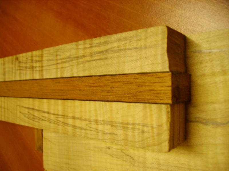

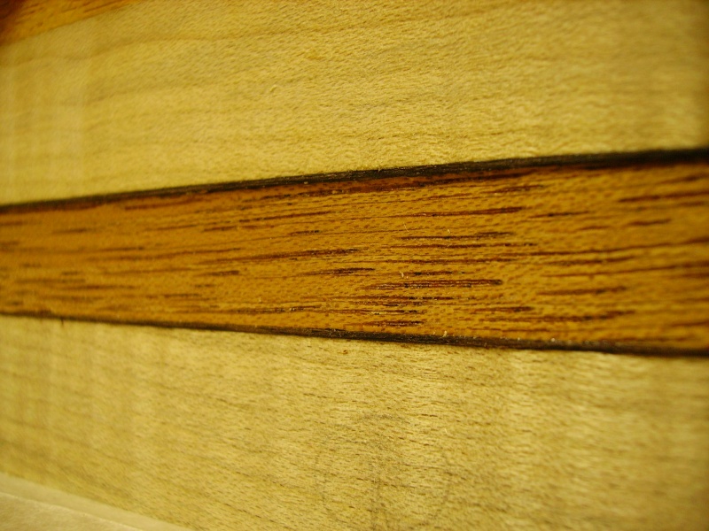

après les calculs :mrgreen:
un coup de dégau chez l'ébeno (elle m' arraché des bouts
,un coupage de latte sipo
et coupage de placage
on a assembler tous ce petit monde pour en faire un manche
section 58x560x28
pour arriver après à 25 mm d'épais et une volute :linux: :linux: avec une tete par dessus de 15 mm d'épais
et un collage de talon pour monter à 30 mm le talon et la tete seront en ?(je lance un veaute :prr: )

Ludo, c'est moi ou tu as fait une excellente photo ?
Re: multiplis qui colle
je connais le défaut de l'appareil maintenant donc ça va mieux je fais la mise au point 5 fois avant qu il la fasse là ou il faut :mrgreen:

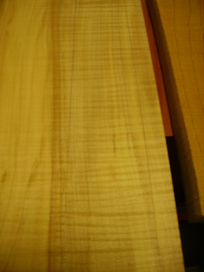

une simu ça commence à ressembler à quelque chose :linux:

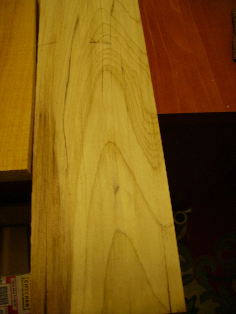

le placage de tete palissandre des indes
et dans mon stock de bouts de bois j ai trouver les concurents pour la tete et le talon
du sycomore ondée de quartier
du sycomore de dosse
un autre sycomore de dosse que j ai chiper cet aprèm dans la boite à chutes de l'ébeno
les petits bouts y a moyen de lui en prendre mais des belles planches de syco ondée il en fait des étagères ou des fonds d'armoire :pac: ça m'agace :mrgreen:
ou bien du sipo ?
pour la tête, je resterais dans l'érable ou sycomore ondé
Mais ce manche!
p**** de b**** de s****** de c***** de m*****!!!
il est terrible!
:app: :app: :app:
en plus, avec des photos nettes, ça permet de vraiment bien apprécier le bois! :mrgreen:
bien joué en tout cas!

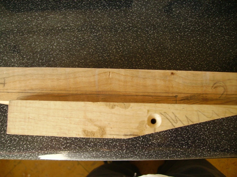

manche à 25 mm tracé pour la coupe (du monde :mrgreen: )
et je me posais une questions vu que je rajoute un talon
pour faire mon tenon est ce que je peux me servir de la chute de la découpe de la tete
pour faire le talon visible que je collerais sous le manche (afin de profiter du coté esthetique du multiplis
après je redefonce ce faux talon pour mettre le vrai (vu que cela serait dans le corps cela serait caché)
les photos doivent parler
sinon je ferais un dessin
est ce que cette façon fragilise le manche vu que le vrai talon sera plus court? ne vaut il mieux pas faire une coupe en sifflet la aussi?
j ai emprunté les photos de bernie
(ou comment faire une lp de tueurs :mrgreen: )
je parle du petit bout qui revient sur le corps (simulé par le bout de sipo ci dessous )
le talon rajouté ferais 13mm

Re: lp à lulu talon
Au vu des forces en jeu (cordes) je crois que la partie importante est celle qui est cachée à l'intérieur du corps.
Le talon ne reçoit pas de force particulière.
M'enfin, moi je dis ça, je ne suis pas mécano, donc les moments de force, j'ai oublié depuis longtemps

Re: lp à lulu talon
pour moi aussi
en plus je pourais le coller après et avoir un ajustement corps manche plus propre

moi c'est cette solution que j'avais opté et je n'avais que 40 mm de tenon dans la guitare . tu peux le coller après comme moi mais c'est pas pratique à mettre en forme car le corp n'aime pas les coups de râpe alors attention .

Pour le talon rapporté tu peux y aller sans soucis de solidité. C'est comme ça qu'on fait la plupart du temps sur les acoustiques (folk et classiques), et cette partie là accueille un des inserts qui tiendra le manche dans la mortaise. C'est un petit collage pas compliqué à faire et pour lequel tu peux même réutiliser ton schéma de placage du manche et jouer avec comme pour la volute
