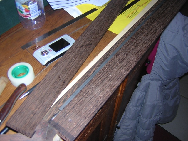

le soucis c'est que s'il est trop mou, est ce que la frette va rester dans son logement longtemps ?
Copophage de niveau 9.
Re: 1er projet: copie Stingray (des doutes sur la touche)
à mon avis pas de soucis de ce coté là les cordes appuient sur les frettes (il n y a pas de force qui arrachent les frettes normalement )honorb a écrit :le soucis c'est que s'il est trop mou, est ce que la frette va rester dans son logement longtemps ?
c'est sur que l érable est beaucoup moin dur que l ébène
mouai, j'ai passé un coup de fil au luthier du coins, pour lui c'est pas vraiment normal.
la touche a sont avis doit être aussi dur que le wengé utilisé pour le corps, si non a la longue les cordes vont faire des tranchées dedans :pac:

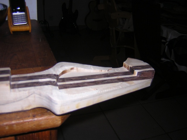

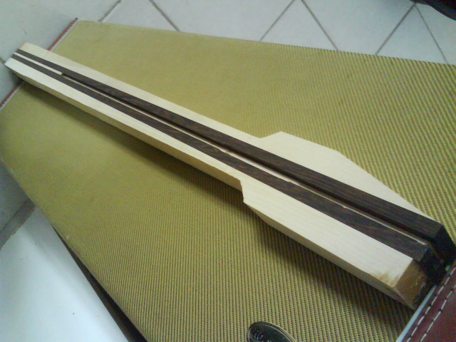

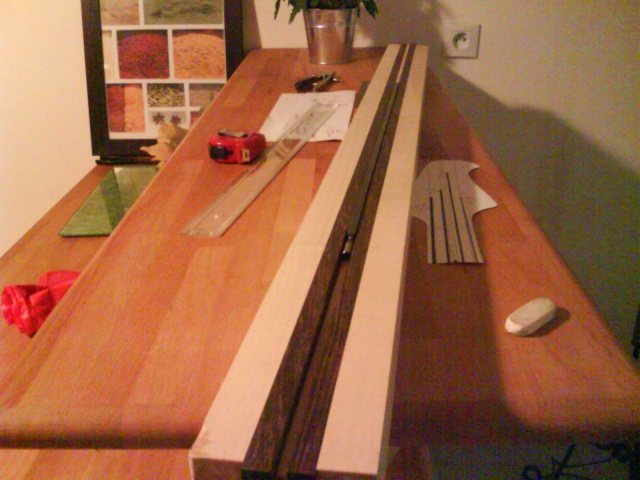

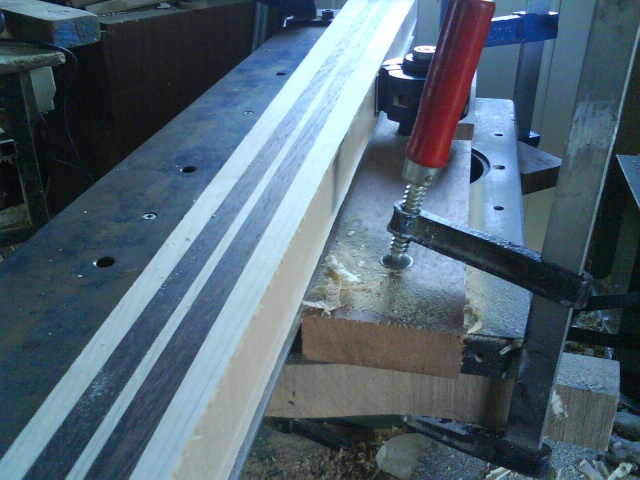

un peut de boulot ces derniers temps, mais j'ai quand même eu le temps d'avancer un peut:
la défonce truss:

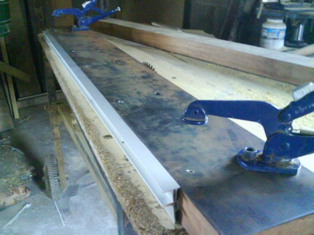

j'ai ensuite rajouté un guide sur ma table a collage. un seuil en alu, pour pouvoir poser le roulement d'une fraise a affleurer:
sauf que ............................................t'ain !!!!! ma fraise a affleurer est pas asser longueuuuuuh
donc bricolage d'un guide sur la toupie pour appuyer le fameux seuil nan mai ho!!!
après il reste juste a aligner le tracé du manche sur le seuil.
un coup de fraise affleurer pour virer ce que la toupie a pas enlever
et un coup de ruban au niveau de la tête:
mais comme le bois c'est comme la bière y'en a jamais asser ...
un coup de défonceuse car en fait il y en a de trop ....du bois :malade:
et voila
heu après... c'est pas finie je cherche les photos...a tout a l'heure :mrgreen:

Oui j'aimerais bien la finir c'est sur, et le pire c'est que plus elle prends forme, plus j'ai envie de la finir :mrgreen:
et comme c'est la 1er je tatone pas mal :sif:
Et je passe pas mal de mon temps libre a aménager les combles de la maison car la famille va s'agrandir sous peut...mais ceci est une autre histoire :mrgreen:
De plus ca caille grave sa maman dans le garage...et pis j'ai la vidange de ma caisse a faire ... et hier j'ai mangé une pomme ...et un jour j'ai dormis chez mon cousin et comme j'avais froid il ma prêté un pull...
BREF !

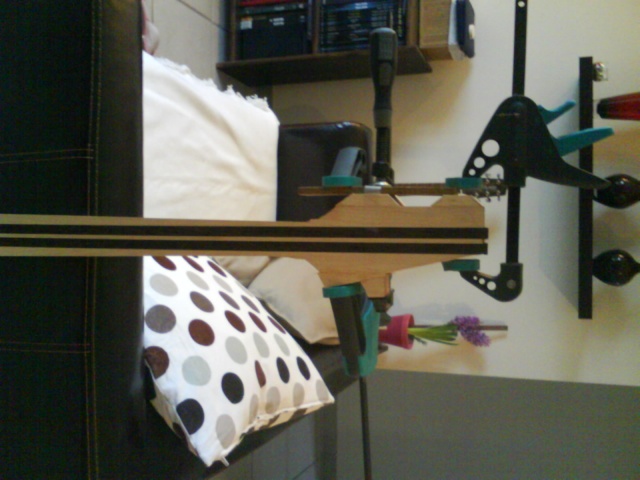

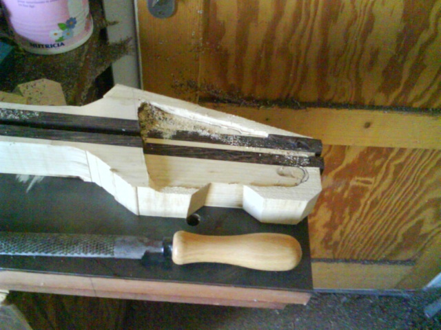

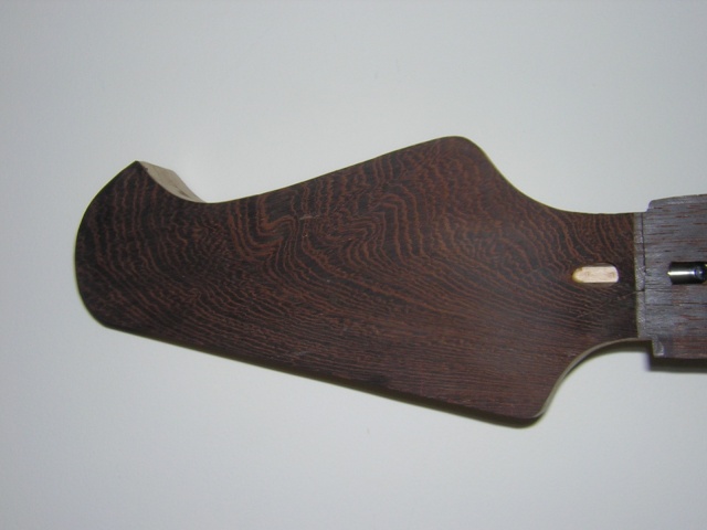

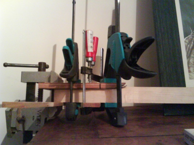

J'ai donc détouré la tete coté face a la rape en suivant bien le tracé et passé un coup de fraise a affleurer.
Pour ensuite coller le plaquage que j'ai cintré avant avec un boite de chocolat en métal remplie d'eau bouillante et un fer a repasser.... dans les règles quoi :mrgreen:
résultat: le wengé ca se cintre mal et au moment du serrage, comme j'ai pas reussi a lui faire suivre parfaitement la courbe ca a fait craque :kalash:
pas grave on va bourrer avec de sciure :pac:
et pour finir le collage du plaquage sous la touche et perçage du trou pour le truss
voila, la suite... un jour

C'est vrai que ça caille en Touraine :pac: moi j'y met plus les pieds dans le garage.
Euh le placage wengé j'en ai utilisé aussi c'est vrais que c'est la m**de, ça se coupe mal au cutter (difficile de couper droit en suivant une règle) et dés que tu le plies il pète. Remarques mon placage de tête en frêne ondé je l'ai refait 3 fois : premier coup mes vis de méca pétées que j'ai du percer à travers la tête pour les enlever, et la seconde fois il a pété, et troisième fois pété aussi... ouais donc c'est la quatrième fois qu'il était bien :mrgreen:
au pire installes toi dans les combles pour luther si tu es en train de les aménager, ça se verra même pas que t'es occupé à luther au lieu de bosser :linux:

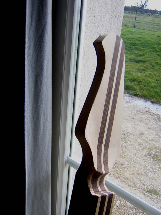

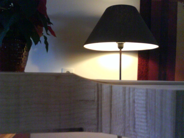

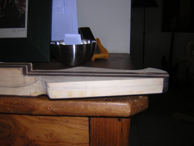

un peut d'avancement sur la tête ce weekend.
j'ai percé les trous pour les insères de mécaniques sauf que... chez schaller le diamètre de perçage est de 17...bah trouvez moi un foret de 17 a moins de 50€ :pac:
j'ai donc bidouillé une mèche a bois que j'ai réduis en diamètre, fait des inciseurs sur les cotés car percé du placage wengé sans me semblais bien risqué , et réduit la pointe de centrage.
impec sauf que j'ai passé plus de temps sur la mèche que sur le bout de bois :mrgreen:
j'ai ensuite mis la tête a l'épaisseur fini de la volute +2/3mm
et enlevé encore le plus possible de bois a la défonceuse / rappe.
t'ain !! elle me fait flipper cette photo :malade:
et voila la 1er ébauche de la volute a affiner encore
voila c'est tout et je suis super content d'avoir pourrie la moitié du weekend pour une mèche a bois de 17 :mrgreen: :explose:

ah le fameux foret de 17 :mrgreen: pareil j'ai modifié un vieux foret de 18 par contre GG pour les inciseurs !

Très belle volute... Mais zon voit que des ptits bouts de wengué se sont fait la malle... C'est cassant comme bois, très délicat...
En tout cas ca commence a sentir très bon, défonce truss realisée, touche slottées... Niarf niarf niarf... :linux:

le wengué c'est clair qu'il faut le caresser dans le sens du poils :pac:
les petits éclats qu'on vois sur l'arrête on sauté a cause de la râpe, mais comme je trouve la volute encore un peut épaisse ca va disparaitre.
