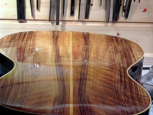

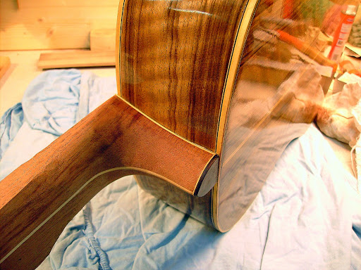

Alors aujourd'hui , vous avez droit à un début de polissage , et surtout vous avez une chance folle , le roi des cons en action , presque en direct ,pour le collage du manche . J'ai oublié de faire un peu de place dans la mortaise pour que la colle puisse "chasser" , bilan manche pas rentré à fond et renversement modifié , quand je m'en suis aperçu j'ai essayé de sortir le manche , mais fifre , ça doit faire ventouse , je risquais de tout casser , donc il va falloir trouver une ruse , certainement une cale sifflet en épicéa sous la touche BRAVO Jipé

erf :( pas cool ...
le vernis est superbe sur ce bois "bave"

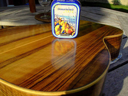

a quand la table avec une boite de sardines de quiberon :mrgreen:

Essayer de décoler le manche à la vapeur ? le collage est récent, ça devrait être plus facile ? :? je n'y connait pas grand chose en acoustique...

Décolle avec la méthode vapeur cocotte-minute, ça devrait se passer correctement !

Comme Yves et farev, je decollerais le manche en me jurant de ne plus faire que des manches vissés comme Tomate et en maudissant sader ou titebond de faire des colle qui tiennent si bien.
Bon courage, j'ai défait un collage la semaine dernière, en injectant de l'eau bouillante avec une seringue.

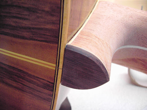

Merci , les amis de tout vos conseils , c'est sur que ce serait la voix de la sagesse d'essayer de décoller , mais je venais d'emboiter le manche , la colle fraiche , il n'y a rien eu à faire , ça doit être tellement bourré la bas dedans que je suis pas sur que ça vienne à la vapeur . Et puis ça s'apparente à de la réparation , sur une guitare en cours de fabrication , c'est au dessus de mes forces :mrgreen: . J'ai vérifié je peux poncer le manche pour le mettre au niveau de la table , et pour le renversement la calle ne fera que 0.7 mm à peu près au plus épais , c'est jouable . Ce qui m'embête le plus c'est que le talon ne joint plus aux éclisses je vais peut être essayer de bricoler les filets du talon pour cacher la misère .

Touche pas au renversement, allège ton chevalet au lieu de le faire a 11 mm, tu le descends a 9 sillet compris. C'est une classique non, donc renversement négatif plus que possible.

C'est comme ça que j'envisage les choses effectivement , merci à tous :linux:aymaleo a écrit :Touche pas au renversement, allège ton chevalet au lieu de le faire a 11 mm, tu le descends a 9 sillet compris. C'est une classique non, donc renversement négatif plus que possible.

Pour faciliter le décollage en forçant dans l'axe sans tout arracher tu peux t'inspirer de ça...
Ce serait dommage de faire du cache misère sur une guitare que tu voulais vraiment réussir pour Jérome...

si tu a la place de rectifier le tout en ligne, au talon tu fais un petit rappelle du noyer de la tete avec un petit bout de placage si tu en a du assez épais et hop
mais je pense que décoller le manche serai mieux après avoir aussi bien bosser c'est dommage de choisir la facilitée (enfin facilitée c'est vite dis :mrgreen: )

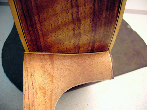

Et voila , fin provisoire du polissage , et ratrapage de bêtise , j'ai changé les filets en buis du talon pour combler le jour entre talon et éclisses , m'en suis pas mal sorti :D
Merci encore de tous vos encouragements qui m'ont permis de sortir de la déprime

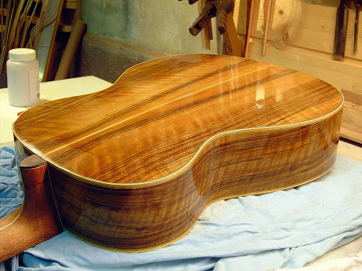

et pas merci a toi pour tes photos qui nous y plongent jusqu'aux coudes :pac:jipé a écrit : Merci encore de tous vos encouragements qui m'ont permis de sortir de la déprime
bordel de merde.
que font les verts :mrgreen:
et saloperie de vernis au tampon, en plus

Ils bavent devant leurs écrans... :accord7: :accord10: :accord7:

il y a de quoi!!Jojobilou a écrit :Ils bavent devant leurs écrans... :accord7: :accord10: :accord7:

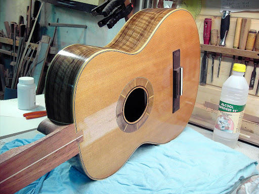

Merci merci , et puisque que vous en redemandez , je vous en remet une petite pour la route :D
