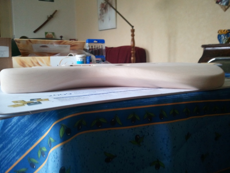

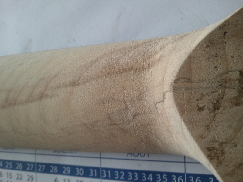

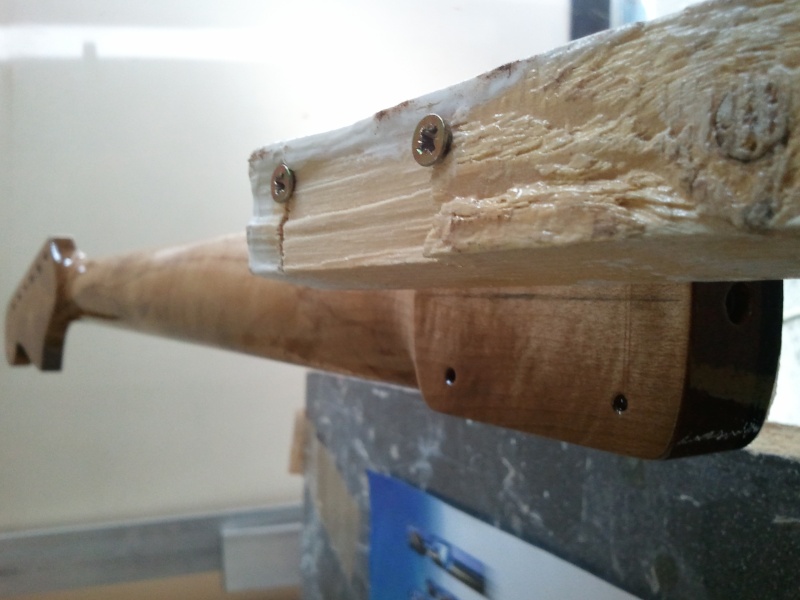

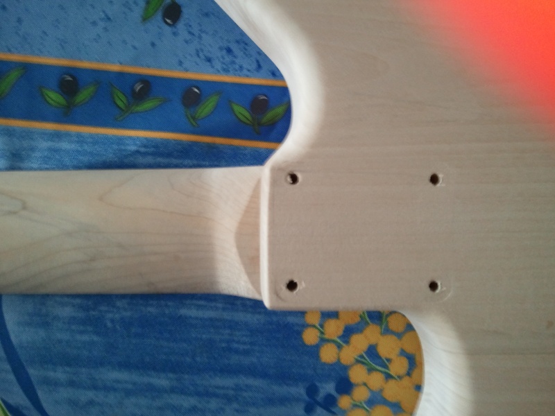

Re: esquiremaster galbe,finitions et boulettes

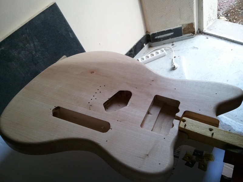

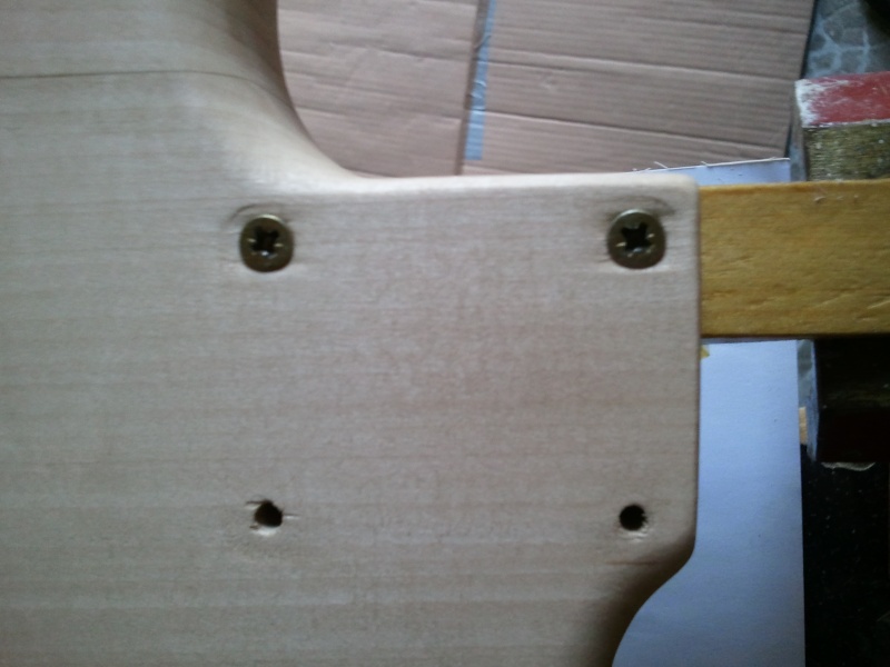

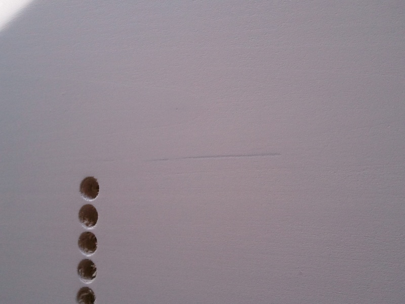

:siffle: j ai avancé mais il y a des boulettes :pac:
reprise des chanfreins
le galbe ou j ai fait une grosse boulette
j ai confondu le debut et la fin de la jonction avec le corps
moralité c'est moche :sif:
mais j ai un mortel accès aux aigus
rattrapper comme j ai pu
je mettrais un coup de défonceuse pour avoir quelquechose de plus droit :sif:
depolis l'arrière du pickguard pour un coup de peinture

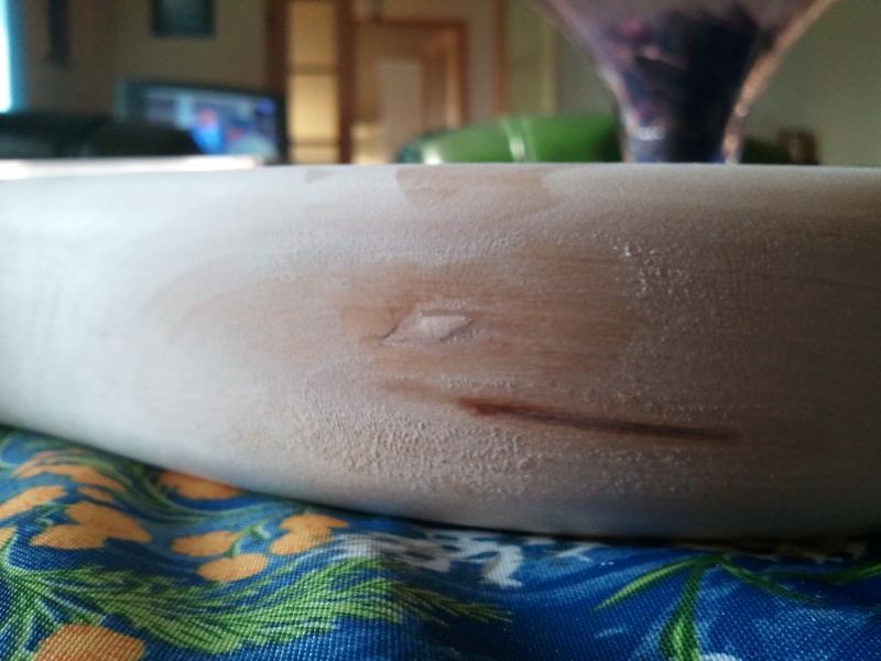

et le pire en rentrant pour me mettre à l'abris de la pluie j ai cogner contre un coin de table :pac:
donc flippot car vu le trou ça ne remonte pas au fer à repasser
je treminerais la prochaine fois (heuresement que ça va etre peint
lulu, pour le trou essaye de bien l' humidifier quitte a t'y reprendre en plusieurs fois !!! Ca gonfle enormément!! Sinon pour le reste , je ne trouve pas que ca choque plus que ca!
opticien ébéniste
- tubart
- Messages : 4954
Arf... Dommage pour l'impact, essaie la méthode à Nico, tu verras bien si ça gonfle. Pour le talon de manche, en reprenant un peu, il n'ay a pas de raison que le résultat soit dégueu, c'est pas catastrophique... Aller, étape finition, je te souhaite bien du courage :mrgreen:
là c'est après le flipot vu le coup les fibres était coupé :? donc ça ne remontait pas
le tilleul c'est vachement fragile
la table avait rien :viking:

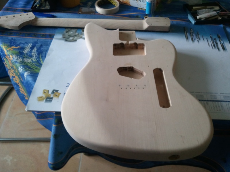

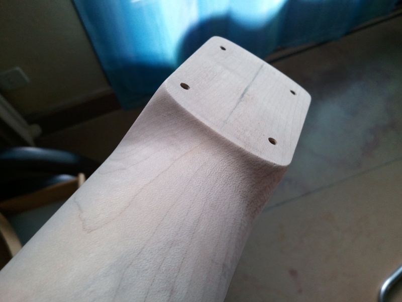

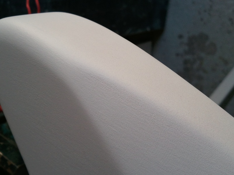

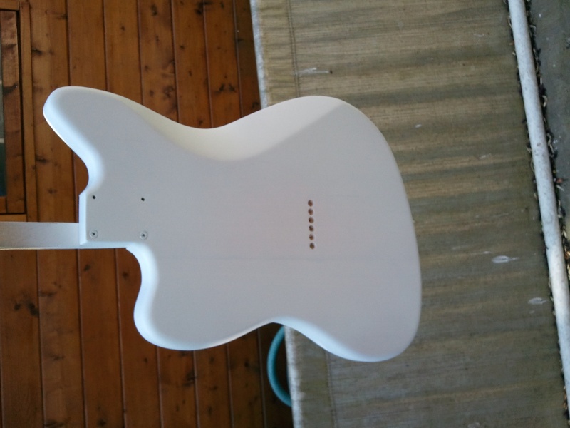

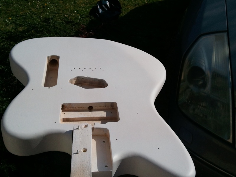

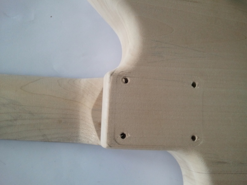

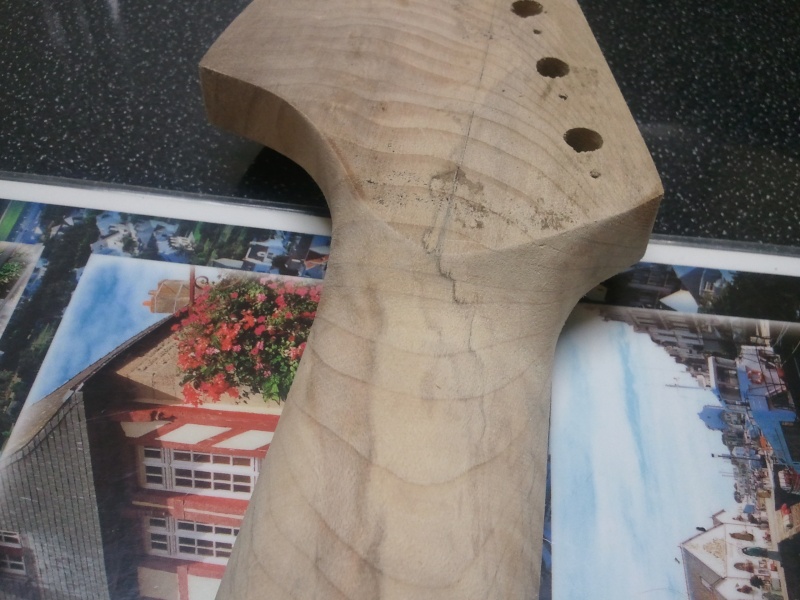

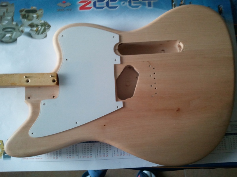

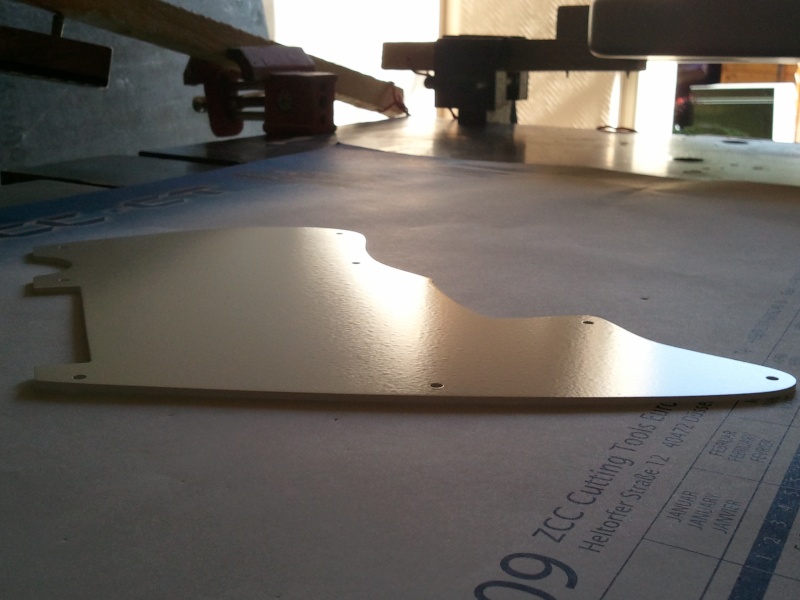

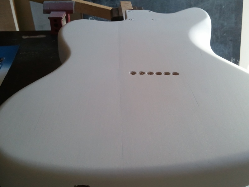

Re: esquiremaster finition c'est que le debut !
:linux: j en ai fait plus que prévu

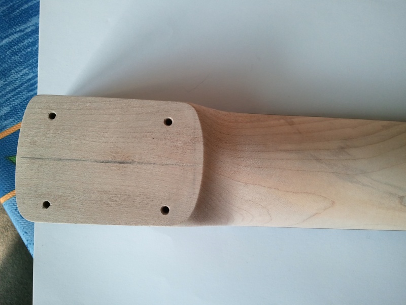

reprise du talon du manche
de celui du corps
puis ponçage ,ponçage et encore ponçage :aie:
puis fondurage puis ponçage :viking:

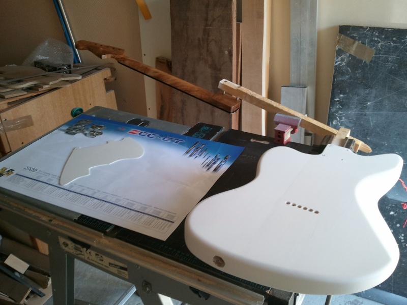

un pickguard qu il est blanc
un bout de bois qu il est blanc :prr:
un bout de bois en feu
tout ce petit monde qui seche

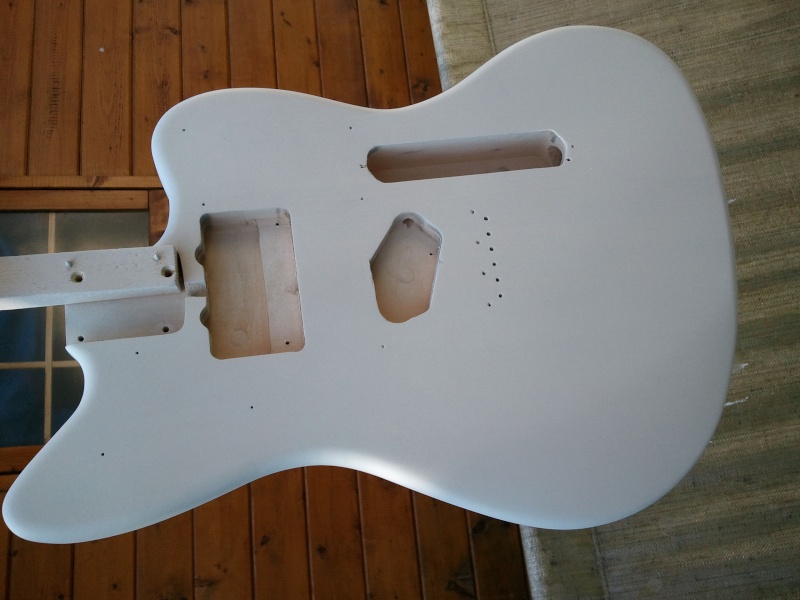

l'appret du corps ,le vernis du manche et le coup de vernis sur la plaque :wink:
par contre l'appret ma fait des trucs bizarres :pac:
de loin c'est beau
de près c'est moin beau :kalash:
le joint ressort et il y a des manques ?
:viking: et impossible de trouver la couleur que je veux :viking:
et je ne ferais pas blanc car blanc = tort :ang:
de celui du corps

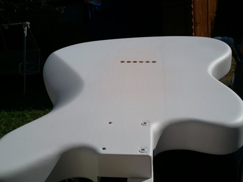

:heu: Tu n'es pas monté assez haut en grain au ponçage, et si tu peins en opaque, tu peux passer une bonne couche d'epoxy avant la teinte, comme les vraies fender : tu partiras ainsi sur une sorte de "coque" bien lisse
Tu vas faire comment là? Parce qu'on voit tout le ponçage...
Ton téléphone est génial, tu peux jeter ton APN .... :linux:
Tu peux mettre de l'apprêt tant que ce n'est pas lisse ... :wink:
il est pas poncer l'appret :wink:
mais c'est les manques qui m'inquiète
tu le ponces au 240, avec cale, jusqu'au moment ou les traces ont disparu, cad au bois, en gros, et tu refais un appret, que tu ponceras pareil, sauf que comme il sera fait sur un truc lisse, son poncage sera plus leger.
en general, on ponce aussi avant d'appreter :sif:
mais un appret sert a ça, en plus de l'accrochage, il te permet de mettre le support lisse (comme un lavabo) avant la finition.
je le recapète ça avait été poncer avant :viking: mais j ai peut etre eu la main lourde à certain endroit (par contre c'est granuleux comme trucalf a écrit :tu le ponces au 240, avec cale, jusqu'au moment ou les traces ont disparu, cad au bois, en gros, et tu refais un appret, que tu ponceras pareil, sauf que comme il sera fait sur un truc lisse, son poncage sera plus leger.
je poncerais la semaine prochaine :viking: tubart power :linux:
motip en bombe :wink:
- Ptitmarseillais
- Messages : 6548
J'ai également utilisé du MOTIP, une fois sec c'est lisse comme un lavabo .... :linux:
uniquement pour la table de ma Tele, j'ai utilisé presque une bombe de 400ml ...
(fais toi plaisir .... :mrgreen: )

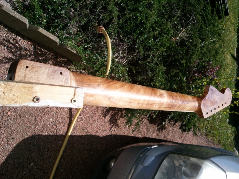

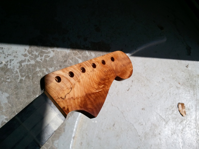

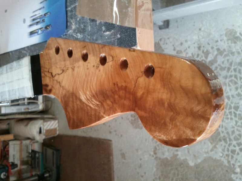

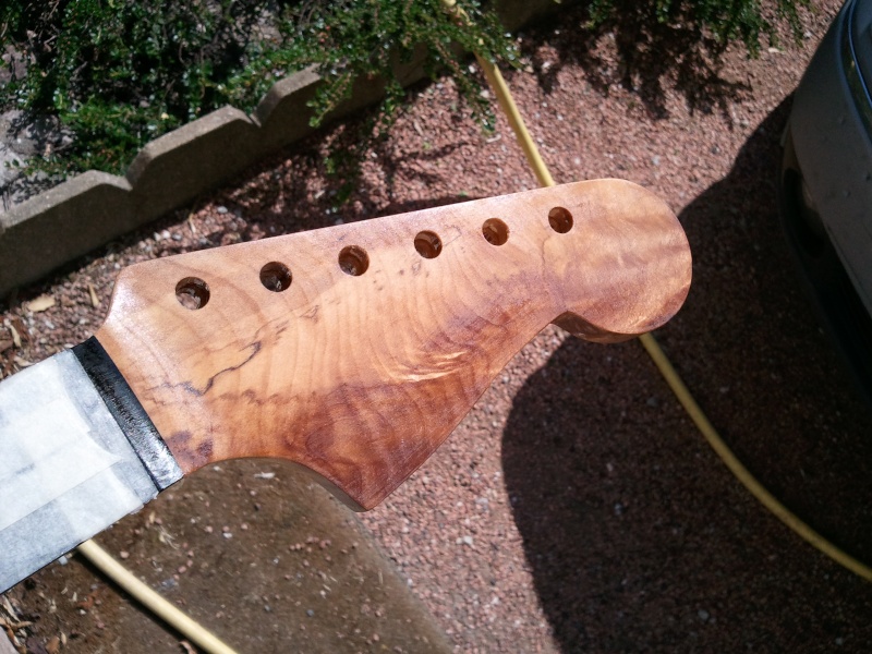

ce manche de feu !!!! :kalash:
- Messages : 449
- Enregistré le : jeu. 23 oct. 2008 10:10
la même, le manche est grandiose!!!guyzard a écrit :ce manche de feu !!!! :kalash:
pas facile tout ça...
- willoui
- Messages : 1506
- Localisation : Rouen
+1 pour le manche de folie
