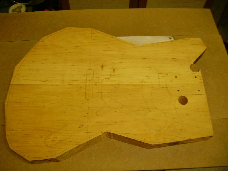

et j'oubliais j ai commencé à détourer mon corps avant de le surfacer là il fait 42mm mais il a un peu tuiler donc faut que je le mette plat donc je vise 38 OU 40 mm (si ça veux bien)
par contre je viens de comprendre pourquoi les fender sont en aulne :lol:
c'est hyper leger(à vue de nez 2,5 kg a un chouias près le poids de celui en tilleul de la télémaster )et ça se coupe comme du beurre c'est autre chose que du frène :siffle:

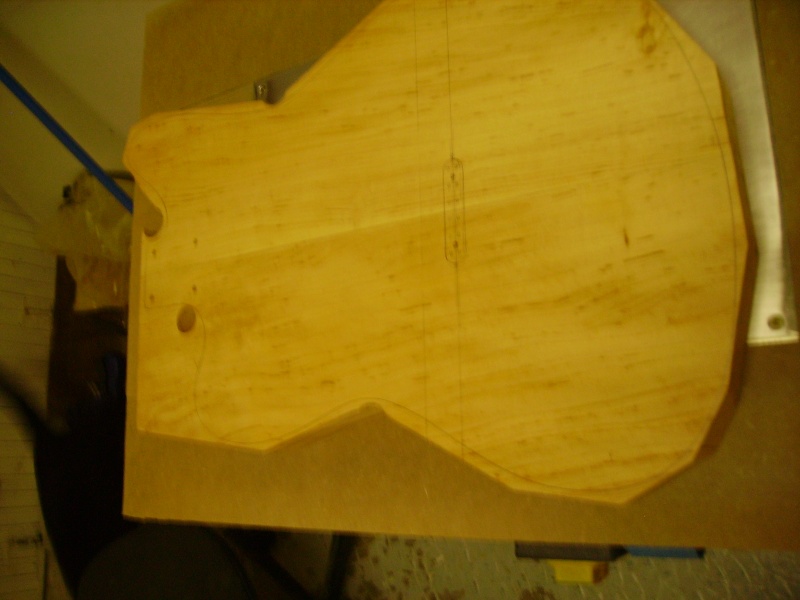

j ai surfacer mon corps je suis à 39 mm percer les 4 trous de fixations du manche et fait mes traçages et j ai bien failli faire une nouvelle boulette :cop:
j avais mis le string retainer sous le cordier alors qu il va 25 mm plus loin :siffle:
enfin bon je l'ai vu avant :aie:

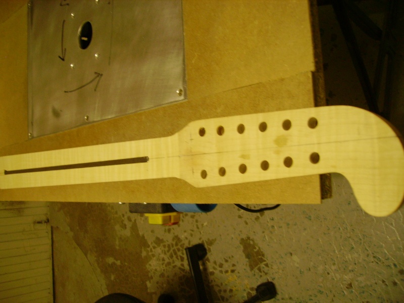

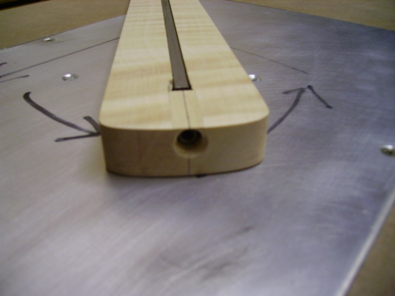

donc l'avanc d'hier surfaçage du manche à 20mm
fait en 3/4 d'heures installation comprise
puis rerainurage de truss fait en 10 min après 2 ou 3 heure de reflection et de simulation pour savoir comment serrer ce bout de bois et etre guider de façon précise stable :roll:
puis reperçage de l'accès du truss et ma rustine c'est barré :|
donc rainure de 5 mm de profond sur 10 mm de large sur 35 mm de long pour reboucher
collage d'un bout d'érable de cette taille(pas le meme érable j avais une baguette déja calibrer et de toute façon cela sera planqué dans le neck pocket les 10mm qui ressortent il y a 6mm de touche donc c'est visible sur 4mm et une fois vernis cela ne se verras plus beacoup) avec un morceau en dessous pour pouvoir repercer et centrer le foret (je croisent les doigts que ça tienne)
la ça seche je verrais demain aujourd'hui repos :beer:

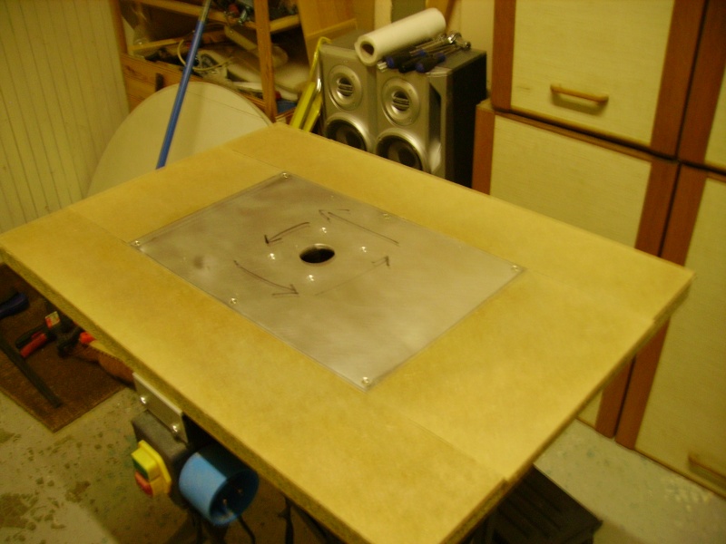

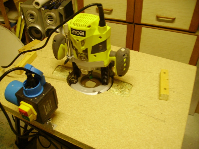

:siffle: une journée d'occupation pour ça :siffle:
de l'agglo de 28 mm cout 5 €
une plaque d'alu de 4mm 5€
du mdf de 3mm je l'avais déja mais bon 7 €
2 bouts de pin, des vis 5€
le tout en gros 2O €
et comme l'alu fesait 3.9mm et le mdf 3.1mm j ai du surfacer le tout à l'abrasif pour etre raccord :?
c'est déja carrement plus mieux bien :linux:
le manche avec sa cure d'amaigrissement donc il fait 20mm pile avec la touche qui fera 6mm cela fera 26mm pour 25,4 donc j ai 6 dixièmes de gras :viking:
c'est énorme! :D
la réparation du trou du truss
et le ptit père qui attendait sagement sa table de defonceuse :wink:
j ai laisse le bout en dessous pour la stabilité pendant le fraisage du neck pocket
ImageImagela touche qui attend son tour
faut que je me fasse ma cale à radius et ça me gave :? et faut que je fasse maigrir la touche aussi à 6.1 ou 6.2 pour pouvoir coller le binding et pouvoir le racler dessous et çà fera beaucoup moins à radiusé en plus :wink:

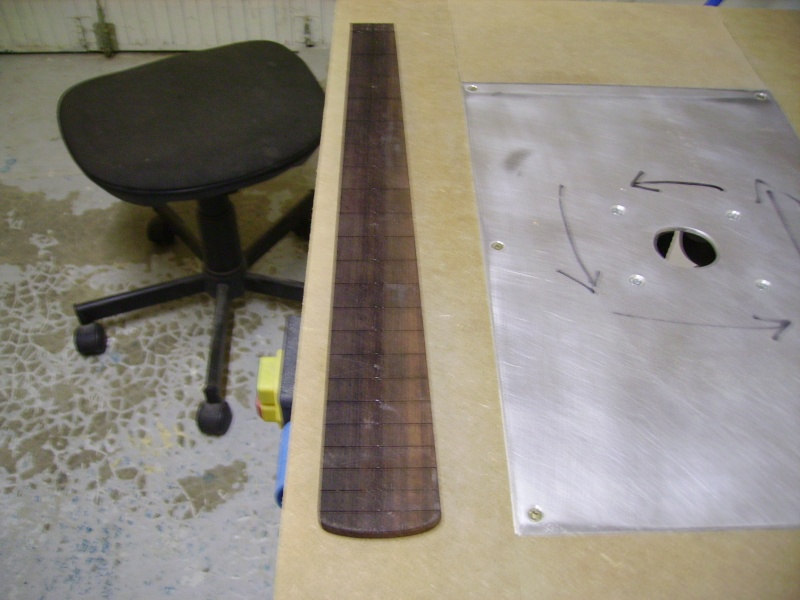

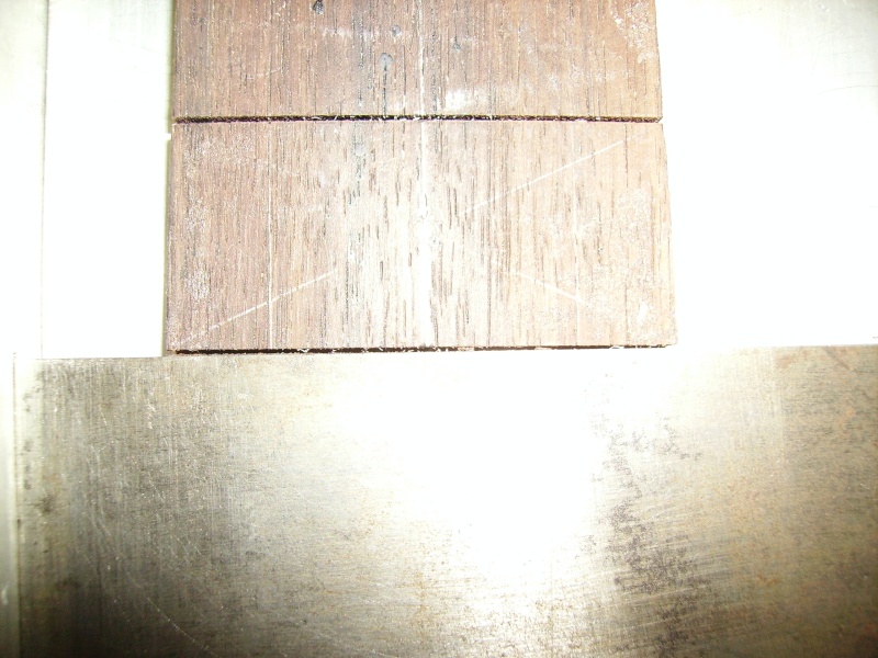

:siffle: j ai fait mes mesures et je sais pas quoi faire :?
mes frettes sont a 89° par rapport à l'axe :pac:
donc si colle comme cela ça fait un decalage de 5 dixièmes par rapport à la position théorique
et si ramène les frettes à 90° cela fait 8mm de decalage en bas du manche et de plus la touche est plus assez large :roll:
soit je bouche les slots et je reslote la touche dans le meme sens soit je la fout à l'envers mais les traits de fret sont proche et il y a rien qui me garantie que la scie va pas se decaler
soit j arrète de tourné autour du pot et je refais une nouvelle touche :rip:
Re: electric XII chips !
j ai recontrolé l'axe a 4cm du bord d'une regle maçon et à l'équerre ça donne ça
vous en pensez quoi je refais une touche ou bien?
on voit bien un decalage mais il y a pas 12 metre non plus c'est acceptable ou non ?
dois je refaire une touche immédiatement ou vivre avec la honte d'avoir des frettes à 89°

Pour moi c'est pas trop la misère non plus :)
Toute manière, une fois la frette mise, pas sur qu'on voit quoi que ce soit ;)
sinon le décalage fait environ 1/2 slot de chaque coté plus 0,3 mm d'un coté et moin 0,3mm de l'autre mais les slot sont tous parralèlle et tous décalé de la meme manière je le sais donc je vois que ça :triste:

bah, en même temps si toute les frettes sont décalées également, il n'y a pas de problème. t'as juste à dire que c'Est une "fanned fret" :mrgreen:

C'est pour ça que je trace les traits, mais que je coupe la touche une fois le slottage fait ... ça n’empêche pas de faire une boulette aussi mais c'est déjà moins certain.

:siffle: bon j ai reflechis je refais une touche ça fait beaucoup de boulot mais là ça m'escagasse vraiment :triste: en plus celle là elle était super joli (faudra que je trouve pour la recyclé :siffle: )
en plus j' ai fait des recherches pour savoir la hauteur de binding nécessaire chez fender il faut normalement 5 mm sur les coté et 7 mm au centre à la fin du manche et d'après ce que j ai vu le binding commence en dessous du plan de touche géneralement
donc j ai du surfacage ,dressage , slottage à faire :xfiles:
j ai commencé surfaçage de ma touche je visais 7mm j ai eu 6,6 mm :pac:
enfin bon j ai l'habitude :siffle:

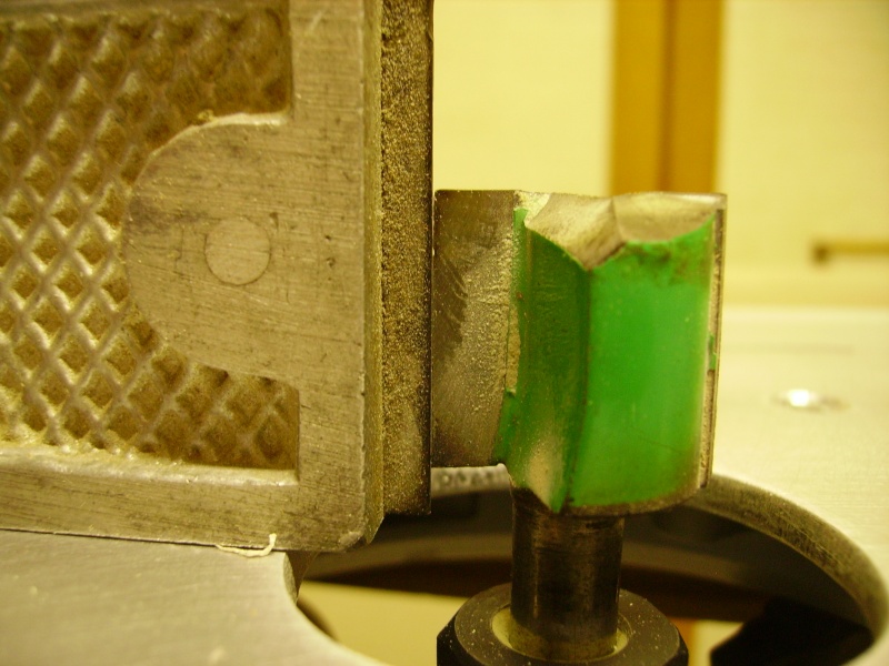

et j ai trouvé le défaut c'est ma boite à coupe :?
elle a un angle :|
donc soit je m'en sert et après je décale l'axe soit je fais autrement
par contre cette fois comme j ai du gras de chaque coté de la touche c'est moin pire

Pour la touche, du placage de 6/10 et un coup de ponçage et tu rattrape les 4/10 manquants ;)
Pour la boite à coupe, regarde aussi si ta lame se place bien dedans, je veux dire que la coupe guide de la boite est certainement plus grande que la largeur de la lame non ?

sinon la boite a coupe à un angle la lame se balade mais c'est leger (de toute façon je peux pas faire mieux )je reflechis à comment je mis prend soit je fait toutes mes rainures de traviole et je redresse l'axe à la fin soit je trouve autre chose
