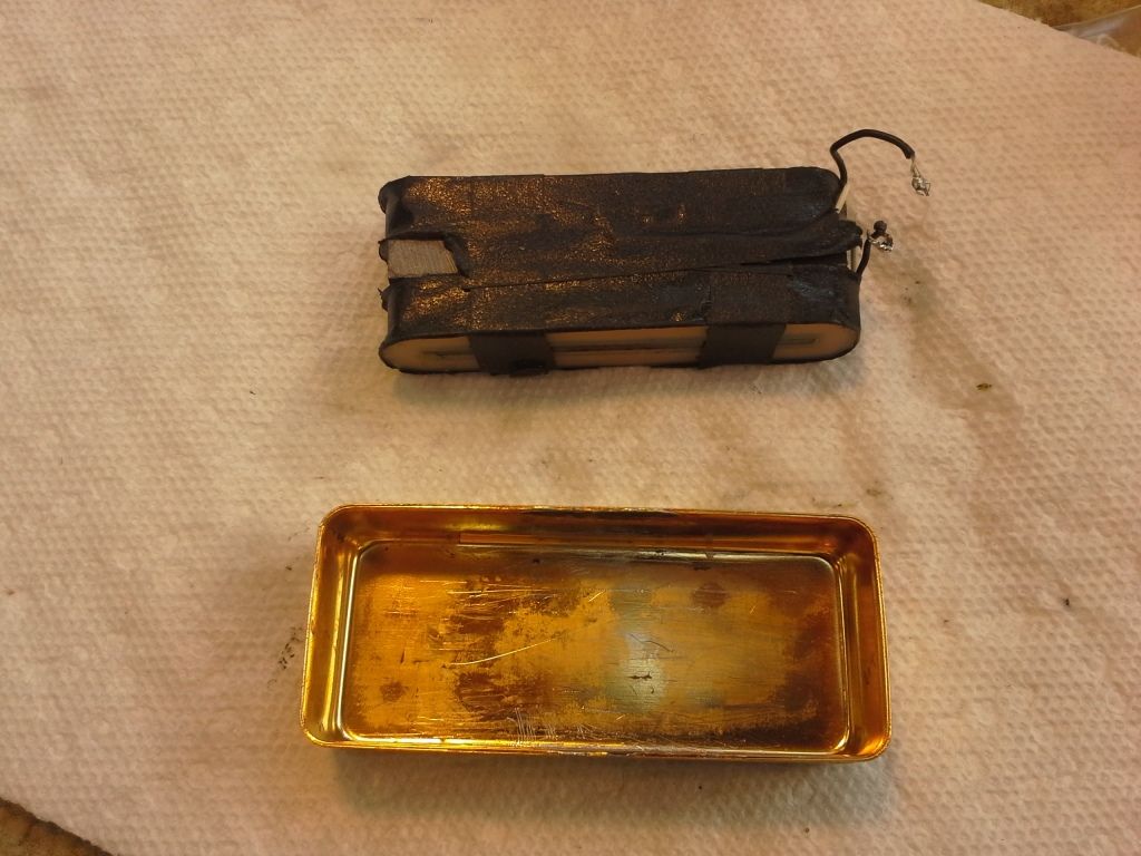

Un humbucker avec 2 barres aimantées à la place des plots (sous un capot), ça existe : mini humbuckers de firebird.
Un humbucker avec 2 barres aimantées de différents matériau à la place des plots, ça existe : une barre d'alnico 2 et une barre céramique dans le micro signature de l'inégalable Tony Iommi.
Un humbucker sans barre aimantée en dessous mais avec juste des plots aimantés à la manière d'un single coil, ça existe : le Stag Mag de seymour duncan, le Rio Grande Tallboy et ses dérivés, etc.
Un humbucker avec des plots aimantés d'un côté et une barre en dessous pour les vis, jamais vu en production. Pas de raison que ça ne marche pas puisque le champ magnétique sera continu (le nord de la barre touche les vis, le sud des plots est vers les cordes donc le nord des plots coïncidera avec le sud de la barre).

Ce qui m'épate, c'est que les bobinages ne sont plus verticaux par rapport aux cordes mais horizontaux, avec la barre aimantée au milieu ...
Ca doit quand même pas mal changer le champs magnétique non ?
Doc, rassure moi, ce sont bien des barres métalliques dans les 2 bobinages avec un aimant en barre au milieux non ?

un peu comme les Lace sensor soapbar :

Oui un petit dessin top moumoute du champ magnétique serait sympa ^^ c'est vrai que je ne sais pas comment fonctionne ce type de systeme.
Les deux bobines sont assimilables à des bobines à noyau vide ? l'orientation du champ au centre est en partie perpendiculaire à celui des aimants (scientifiquement je suis presque sur que ça ne veux rien dire vu que les lignes de champ ne sont pas droites ...
) et je ne m'y connais pas assez pour poursuivre ... tou dou dou ...

La plupart des micros de firebird ont les bobines verticales. Néanmoins, il n'y a pas de raison que cela ne marche pas non plus (si c'est assez près des cordes).
Tu peux avoir 2 barres métalliques et un aimant mais aussi 2 aimants.
Un petit lien avec des schémas :
http://philippelopes.free.fr/ChampMagnetique.htm
