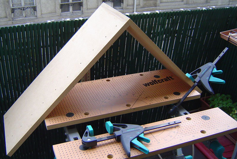

je pense que tu ne couperas pas à l'achat massif de serre joint de toutes tailles, faut pas te faire trop d'illusion...Dagda a écrit :Personne n'a d'avis sur mon petit montage de serrage ?

C'est bien ce que j'imaginais ... j'ai deja une serie de serre joint (Wolfcraft) automatique et 4 classiques ... bon va falloir investir ^^
- Messages : 14866
J'en ai ... 5 comme ca (2 + 2 + 1 (taille differentes ))
et 4 classiques ...
et 4 classiques ...

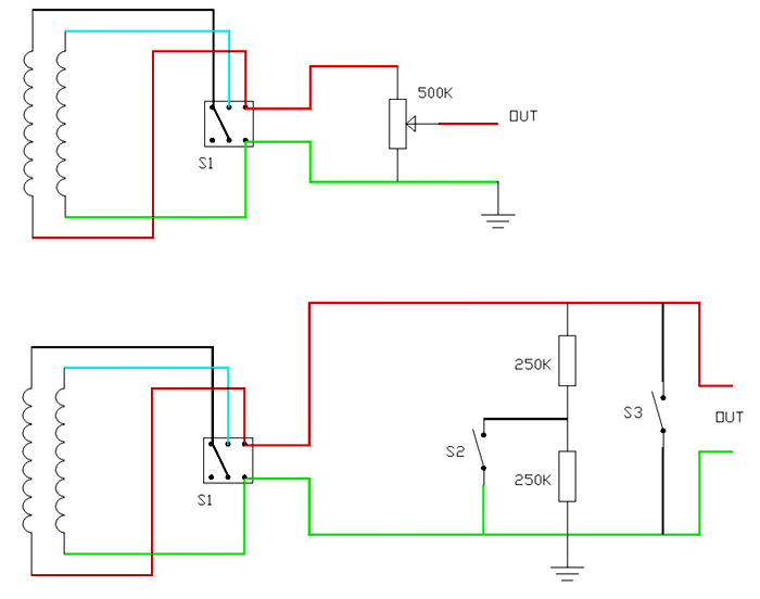

Reflection ...
Alors vala ... je vais parler de ma maniere de jouer, enfin plutot la maniere dont je me sers du potar de la gratoune.
Pour ma part, il est toujours en 0 ou au taquet ... je ne m'en sert jamais en tant que volume pure, d'ou ma reflection ...
Pourquoi mettre un potar alors qu'un inter ferais aussi bien l'affaire.
Bien sur il faut charger le micro avec une resistance ... et la encore pourquoi ne pas faire un petit montage pour avoir sois une R de 250K ou une R de 500K (simulant donc un potar de 250K ou 500K) ... un schema sera plus parlant.
Le schema du haut represente un systeme classique avec un switch (S1) de selection "bobines serie / paralelle".
En dessous mon montage avec toujours le split (S1), le selecteur de charge 250K ou 500K (S2) et le "mute" S3
L'interet de cette selection de charge est de modifier legerement le son du micro (de la guitare) ... d'apres ce qui est courament dit, avec un Humb ...
Qu'en dites vous donc ??? quelqu'un a t'il deja essayé ??? quelqu'un peut il essayer ???globalement des 500k te donneront un son plus tranchant/perçant/agressif, et des 250k te donneront un son plus plein/épais/gras.

L'idée est bonne et ça ne peut que fonctionner. Si ça correspond à ton usage, Go !

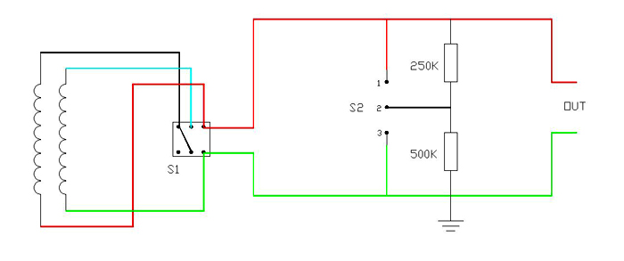

Pour la ralisation, je ferait ça avec un ON/ON/ON 2 pôles, ça fait un seul switch comme ça

J'y avais pensé le coup d'un seul bouton pour la selection "mute - 250K - 500K" ... faut juste que je trouve le bon inter pour ca ......
Edithe :
Ah oki, sauf qu'avec le ON ON ON il faut une R DE 250K et une autre de 500K

Ce ON/OFF/ON par exemple devrait convenir, non ?

Non il faut un ON ON ON ... unipolaire 3 positions actives
Entre 1 et 2 je court circuite la 250K donc charge de 500K
Entre 2 et 3 je court circuite la 500K donc charge de 250K
Entre 1 et 3 je met le point chaud a la masse donc plus de signal.
Je sais que ca existe, j'ai juste un doute leger sur l'inter en question ...

Perso, je ne suis pas convaincu, si tu veux enlever des aigues (ce que fait le potar de 250K sur un micro puissant) alors mets plutôt un passe-bas, soit un tone, dont personne ne se sert en plus...
edith me dit : par contre, le mute, bonne idée...

Sur les contacts en commun sur la position milieu ... mais non c'est con de ma part puisque y'a pas d'autre choix ^^
Par contre la reflection de captain est tres intelligente ... ^^
Je vais donc certainement juste me faire un inter et basta ...

sinon, un split/parallèle/série, un mute et un phase/hors phase, qui serait interéssant sur un micro patator comme le X2N... genre pour les passages funk...
remarque, si t'as choisi un X2N, c'est pas pour faire du funk... :?
