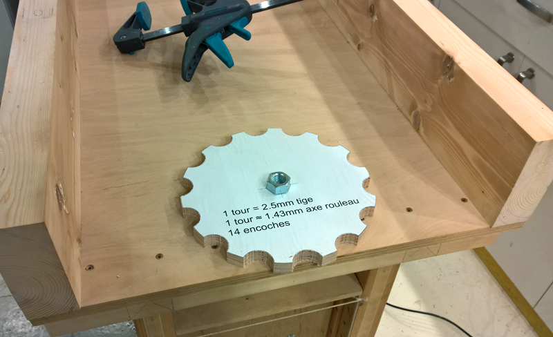

- Messages : 14905
Re: Aménagement chez Dagda - on s'équipe ...
Petite avancée sur la calibreuse.
Renforts du plateau et préparation de la roue de réglage.
Un tour de roue avec de la tige M20, 2.5mm, mais au niveau du rouleau 1.43mm, avec les crans sur la roue, ça donne 1/10ème de tour donc, théoriquement 14/100éme de passe pour 1/10ème de tour de roue.
- Messages : 14905
Sur une judicieuse remarque d'un forum voisin, j'ai changer le dessin de la roue de réglage pour intégrer 14 encoches ... donc, 1/10eme environ par encoche !
