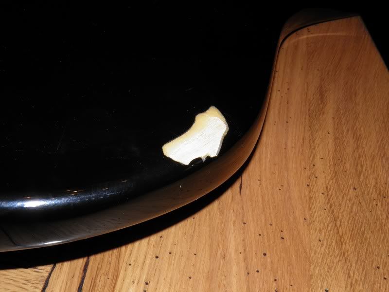

Ze preuve en images, il en faut des seringues d'araldite pour faire une fender like...guyzard a écrit :yep, pareil sur ma roxane. Y'a bien 0.5mm...

Achat du soir:
Ainsi que papier 240, 400, 600 et 1000.
Bordel, je vais lui régler son compte à celle-la...
A Casto, de tous les échantillons vernis, le seul que j'ai pas réussi a marquer avec l'ongle, c'est le passages extrêmes incolore brillant. synthilor, colours, casto, à la poubelle.
Du coup je viens de lancer des tests sur des chutes, en essayant d'abord la méthode bourrin (une couche, 15 minutes, une couche, 15 minutes, etc jusqu'a ce que ca arrête de boire puisque du coup je bouche pore au vernis. J'attend 1 ou 2 jours une fois sec, et je fais péter le papier pour attaquer les couches de vernis a proprement parler)

Re: EXPLORER pour Guyzard
fais gaffe quand meme, ces saloperies de mono en couche epaisse, ca met 6 mois a secher.
Ouais c'est ce que disait Franck sur un autre sujet... C'est juste pour l'égrennage que ca peut-être gênant. Pasque depuis le temps qu'elle est commencé, on est plus a 6 mois d'attente avant utilisation
- alf
- Messages : 8007
- Localisation : melmac
pour l'egrenage c'est pas un probleme.
au chaud et pas trop sec pendant 48h, et c'est bon, ce sera dur en surface.
a coeur, c'est autre chose...
puisse cela m'apprendre la patience...
Pis le bicomp c'est usant de faire un dosage à chaque utilisation.
même qu'en plus, celui la il est cool et se lave à l'eau. Je peux faire des tests bien au chaud dans ma chambre sans risque de mourir intoxiqué

J'ai utilisé un V33 PU passage extrême monocomposant pour Eithel et ma jagpot trukchose ; si tu y vas par couches fines et que tu laisses sécher bien au sec à bonne température ça se passe bien, mais il faut du temps pour que ça sèche à cœur (non moi avoir poncé 50 fois pour ma première finition vernie?

C'est certain que le confort d'utilisation est incomparable face à un PU bi mais attention, ça n'est pas parce que ça ne sent rien ou presque et que ça se lave à l'eau que c'est inoffensif, faut quand même aérer... et ne pas dormir dans la même pièce que le vernis qui sèche.guyzard a écrit :même qu'en plus, celui la il est cool et se lave à l'eau. Je peux faire des tests bien au chaud dans ma chambre sans risque de mourir intoxiqué
