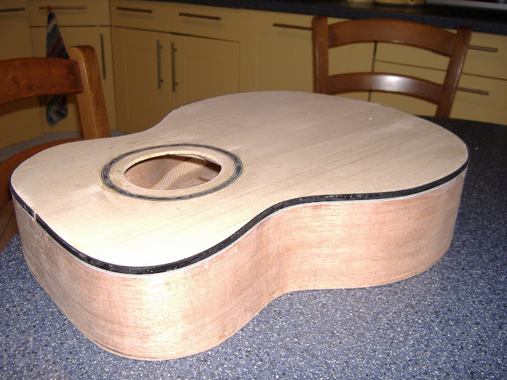

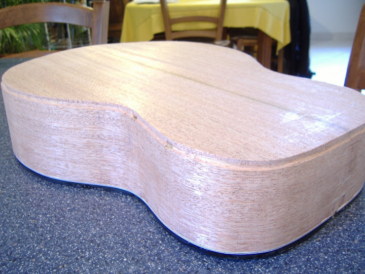

Bon le renversement semble bon, j'ai les angles du plan de tomate, a priori c'est ok
Allez une petite pose entre deux opérations, j'ai attaqué l'opération sans doute la plus pénible : les canaux (edit : les feuillures) des filets...
Donc marquage au trusquin, puis ciseau de 4mm tip top affuté et en avant !
Le canal est ensuite nettoyé à la lime.
J'ai commencé par le côté table et collé les filets à la cyano dans la foulée.
Et le canal pour les filets de fond :

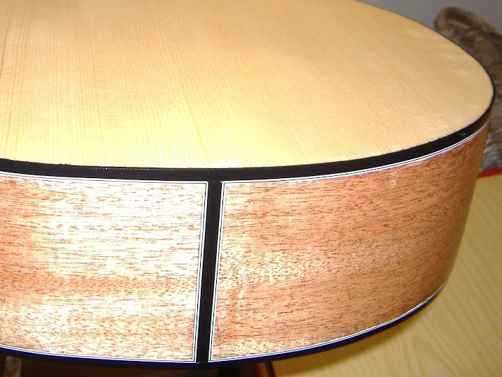

Non pas de renforts d'éclisses, d'ailleurs en parlant de ça j'ai une petite question : il est fréquent de lire que des éclisses plus épaisses donnent une guitare plus "dynamique", pensez vous que cela est vrai ? La différence entre des éclisses à 2.2 et d'autres à 2.7mm est-elle sensible ? Et du coup est ce que les renforts d'éclisses qui les rigidifient jouent-ils un rôle sur le son ?
Hop au passage une photo des filets raclés au niveau de la jonction arrière. J'ai opté pour quelque chose de sobre et classe (à mes yeux), et suis pas mécontent de la jonction avec les petits filets blanc/noir/blanc coupés à 45° :D
Un coup d'éponge humide pour faire ressortir la couleur finale, décision : pas de teinte le contraste est assez marqué entre l'acajou et l'épicéa :D

En ce qui concerne les renforts d'éclisses, je ne suis pas sûr qu'ils contribuent significativement à améliorer la dynamique e l'instrument. Par contre, ils ont un rôle prépondérant et actif pour prévenir la fissuration des éclisses (suite à changement hygrométrique brutal ou choc).
En ce qui concerne la teinte, tu as bien raison. Sous le vernis, l'acajou va foncer. En plus, si tu utilises un bouche-pores foncé (ce que je te conseille), la couleur foncera encore légèrement et ce sera superbe! :mrgreen:
