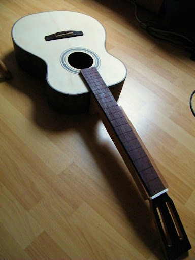

Hop ! :D
Joli weekend en perspective et lutherie tranquille dehors sur la terrasse 8)
Au menu du jour rainurage de la touche et rabotage aux dimensions finales, pour les radiusage et frettage on verra ça demain... ou pas :lol:
Et une photo branlette avec la tête et le talon ébauchés :
Image...Image

Au fait, elle est superbe, ta touche. Que sera-ce-t-il donc après radiusage! :app: :linux: :beer:
Messages : 4426
Re: OM palissandre indien : retour au manche
Message par Pierceval »
Merci Corio ! :beer:
La touche est très belle en effet, j'ai choisi d'utiliser la partie où le veinage était le plus droit. Et pour lui rendre hommage elle aura droit à un polissage après le radiusage 8)

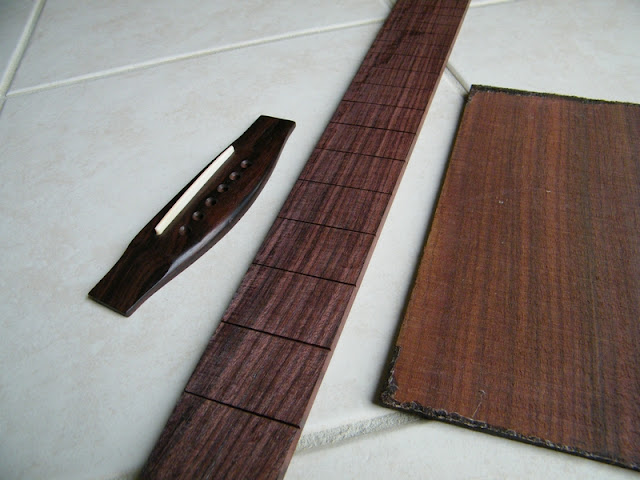

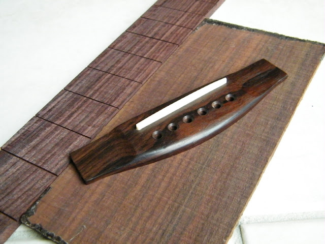

Deux photos en lumière naturelle, bien que le ciel soit gris... :cry:
Les couleurs sont fidèles à la réalité.
J'y ai mis trois articles en palissandre venant de Madinter, dont le chevalet de l'OM qui est assez différent de la touche et du placage de tête (pour une future guitare)
Le palissandre indien brut est vraiment brun, et le violet se découvre au rabotage, comme on le voit sur la touche, je pense qu'avec l'oxydation on retrouve peu à peu le brun d'origine :
