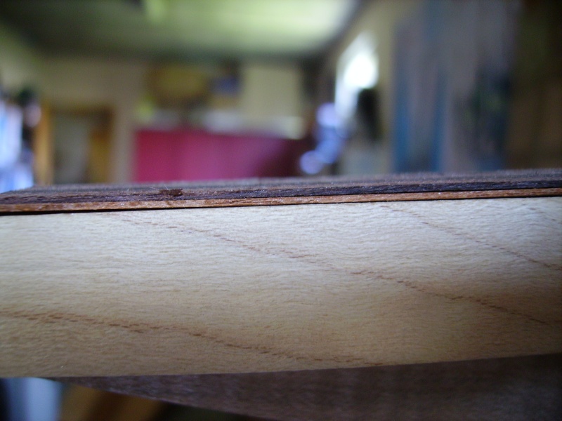

la coupe de la tete :linux:
réaliser sans trucage :mrgreen:
Re: lp à lulu talon
belle découpe

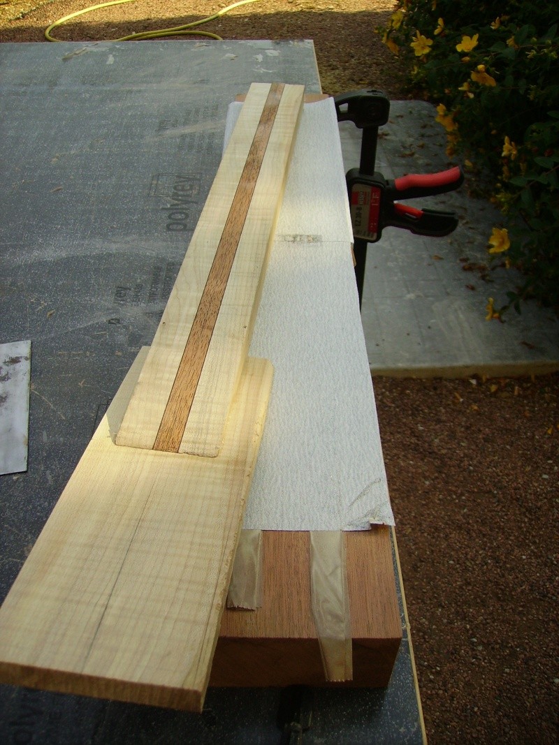

là ça été facile scie à frette avec un guide et quand le dos de la lame touche le guide on le vire on gagne 1 cm et après on finie à la jap sur 1 cm

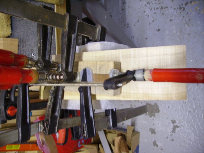

la tete qui colle
elle m'a fait suer cette sal............... ........ :gr2: :gr2: :gr3: :gr3: :gr4: :gr4: :gr4:
j avais commencé avec des petits clous pour pas que ça bouge et quand j ai eu fini de serrer ça avait bougé et tordu les clous :pac: :pac: :pac:
on s'énerve pas on nettoie bien le tout et on s y recolle :mrgreen:
après avoir mangé j ai mis des gros clous :mrgreen: (je m'ai déja fait eu :prr: )
pareil cette fois c'est la cale qui avait la bougeote :pac:

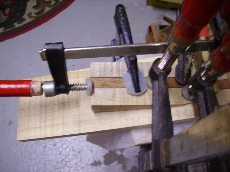

donc je lui est mis un serre joint fais appel aux dieux de la lutherie fais des incantations et ça donne ça (on croise les doigts :ang: )

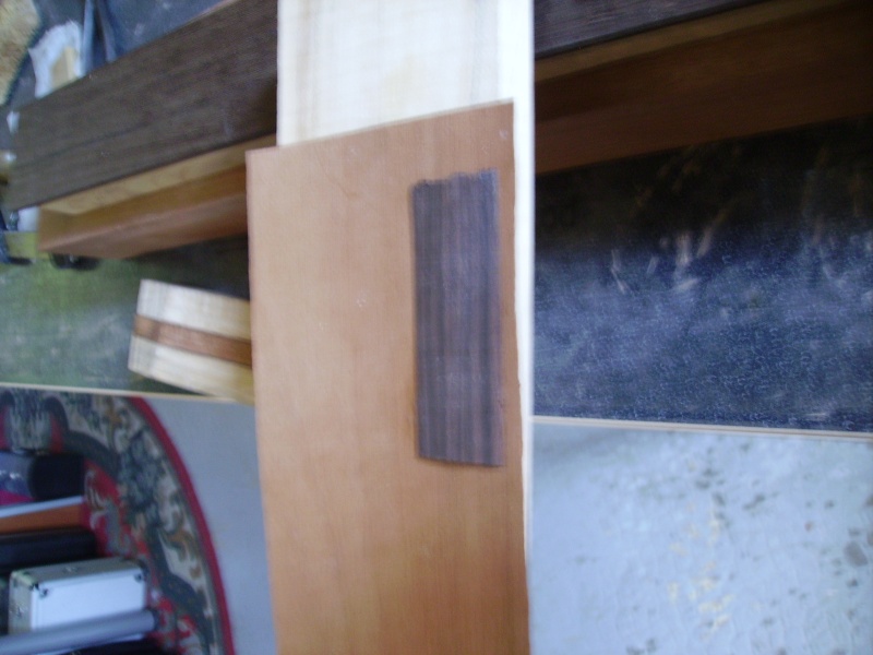

je vais coller un placage palissandre dessus la tete avec un placage acajou entre
je colle à quoi ?
colle blanche ou néoprène?
je m'étais moin fait suer :mrgreen:
je colle à quoi ?

Re: lp à lulu talon
une petite simul avec du vrai bois :linux:
pour la procédure
je détoure ma tete avant ou après ?
j'ai un petit faible pour après le placage c'est pénible ça casse :mrgreen:
j encolle à la néoprène je laisse secher façon colle contact puis j'applique l'acajou en me guidant sur le sillet
puis je fait pareil avec le palissandre ?
ou
j encolle je met en place l'acajou je presse puis quand c'est sec
j encolle le palissandre je presse ?
j aime pas la néoprène ça pue :pac:
ouje fais la deuxième version à la colle blanche ?
je met du papier cuisson entre la cale et le placage? pour pas la coller
j ai aussi lu que les placage devait etre doublé pour évité les déformations là y en a 2 c'est bon?
je peux meme rajouté un coup de palissandre en dessous

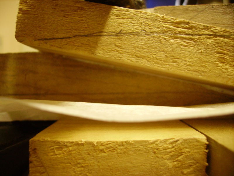

faut aussi aller assez vite.
quand tu poses un placage dans la colle, il tuile en 15 secondes si tu lui allonges pas l'autre face ou ne la maintiens pas, donc faut vite lui remettre de la colle dessus pour le placage suivant... ou la piece épaisse suivante si c'est un multiplis, ou l'anticollant et la cale de serrage.
