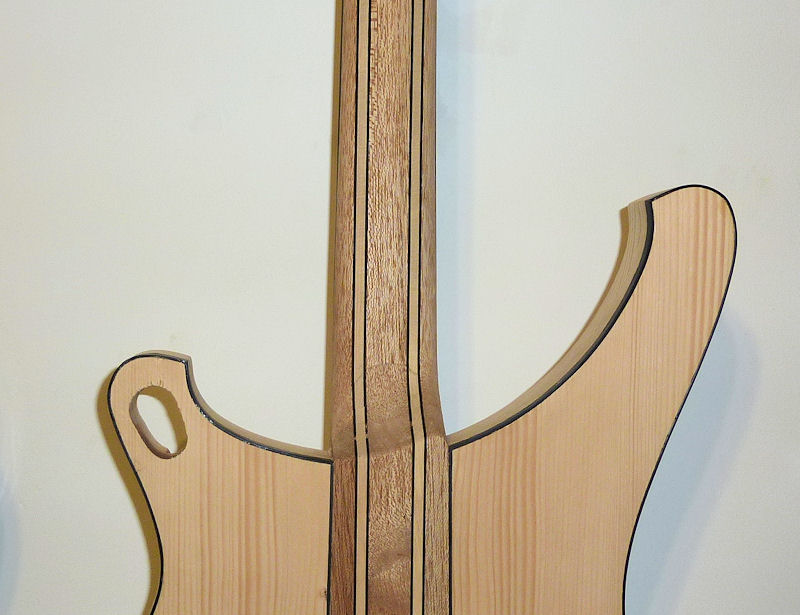

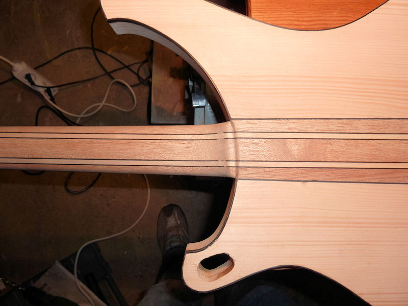

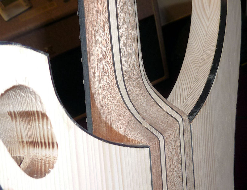

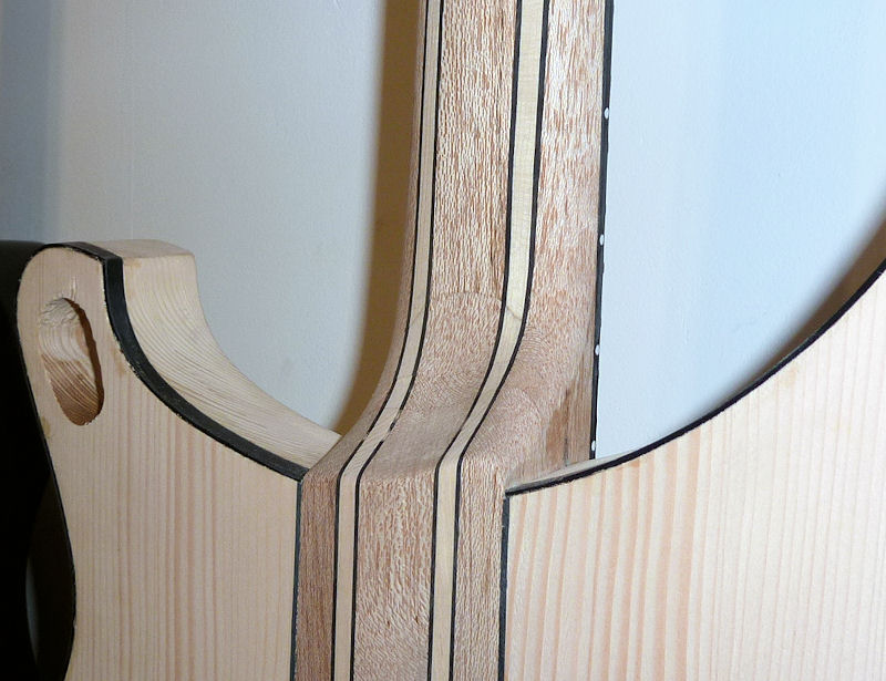

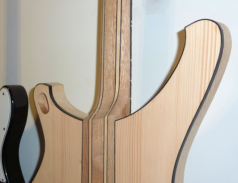

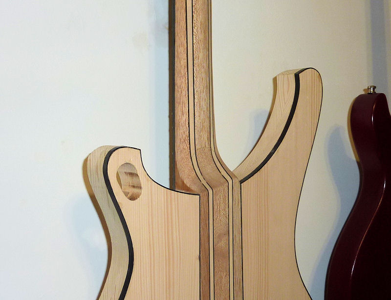

Je me suis attaqué au talon tout à l'heure.
J'ai voulu quelque chose d'un peu asymétrique. Je vous mets quelques photos, dites-moi ce que vous en pensez, je me demande si je ne ferais pas mieux de joindre les 2 côtés avec le corps
(il reste du ponçage et il faudra que je comble quelques manques d'ébène :siffle: )
Re: Guitare perso inspiration basse Rick série 4000
moi j'aime pas...Ca fait raté
Je trouve pas les manques d'ébène gênants, mais par contre je joindrais aussi.
Ouais je suis d'accord plus je le regarde et plus je trouve que c'est raté...
Je vais joindre les 2 côtés
Dagda, qu'est-ce que tu entends par surfaçage
Je vois pas trop ce que je peux surfacer au niveau du talon
Moi le parle des filets par rapport au corps qui semble plus petit, mais c'est vrai que le talon fait loupé ... enfin ce n'est pas trop dur de refaire la chose pour bien tout aligner ...
Ah ok, oui effectivement il faudra mettre à niveau, mais y'a pas grand chose. Racloir ou ponçage
Pour le talon j'hésite à faire une marche à la profondeur du fond des filets, et du coup décoller les 2 bouts de part et d'autre pour n'en faire plus qu'un qui joint les 2 cornes, qu'est-ce que vous en pensez ?
Ça rend très bien ton filet!
Edith me dit que en fait c'est la même chose en bas. Faudrait faire une simu :p
Je suis pas certain de ce que ça rendra à cause des plaquages entre le manche et les ailes...alltrax a écrit :Ah ok, oui effectivement il faudra mettre à niveau, mais y'a pas grand chose. Racloir ou ponçage

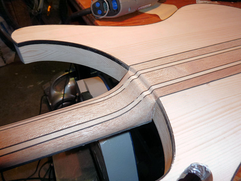

Après tes photos, je suis encore plus convaincu que tu devrais faire une chtite marche mais sans rajouter de filets.
Et moi je suis de plus en plus convaincu que tu as raison :wink:
Je le vois bien comme ça aussi, l'ajout de filet alourdirait un peu le tout
Alors là, désolé, mais si c'est pour reproduire les défauts du talon d'un manche collé, je ne vois pas l'intérêt de faire un manche traversant.
Tu fais ce que tu veux, bien sûr, mais ce n'est pas du tout la solution que j'aurais choisie.
Contrairement au grand rouge (pas le père noël, hein) je crois que tu as pris la bonne décision. C'est a paufiner encore un peu, mais ca semble plus fluide, et moins "raté".
Ben Pedro je suis assez d'accord avec toi, j'aurais du faire ça différemment dès le départ en fait, mais une fois le mal fait sur ma première version, je trouve que le rattrapage est correct.
Mais c'est vrai que si c'était à refaire complètement, je serais parti sur autre chose. La prochaine fois :wink:
Oué je trouve ça mieux ce talon par rapport à la 1ere version, mais en fait ce que je trouve "bizarre" du coup c'est l'interruption du filet du corps. Perso j'aurais affleuré avec le corps et évité cette marche. Après, du moment que ta main s'y retrouve pour faire hurler mémère, pas de soucis :mrgreen:
Ca va le faire, la table est jolie en plus :linux:
Je trouve ton talon bien mieux qu'avant. tu pourrais même enlever un chouillah de la bosse (même moins qur sur mon dessin, mais j'ai fait ça vite):
Sinon pfiou, avec cette table ça promet !
Le talon de toutes façons il est raté. Au final je pensais avoir un meilleur résultat. C'est pas la catastrophe non plus, mais j'aurais du m'y prendre autrement. Sinon hormis le côté esthétique moyen, il est très confortable.
Je risque effectivement de lui enlever encore un chouille de matière comme sur ton crobard mais je ne l'affleurerai pas avec le corps, je garde le petit décroché :wink:
Pedro a raison dans le sens où effectivement l’intérêt du manche traversant n'est plus trop là. Mais c'est aussi incompatible avec le filet.
Avec un filet je trouve que ça rend mieux une découpe comme celle ci.
Je suis cependant de l'avis de Roffli. Sans le décrochement, mais le filet.
