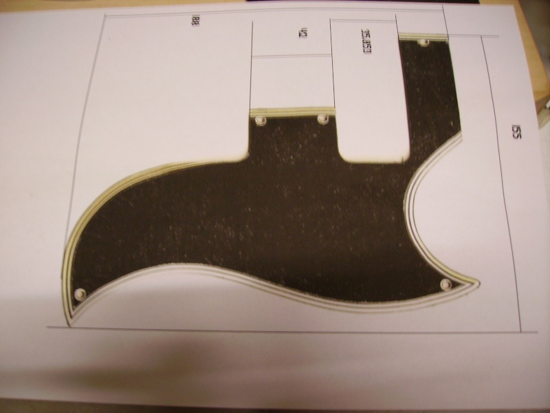

sinon j ai trouver ça sur le net
une photo presque à l'echelle :linux:
donc avec ça
j ai tout ce qu il faut pour faire ça
il me manque 4 potards ,4 boutons plastiques ,un jeu de meca et un wrap le reste j ai
sinon on pourrais comparer les hessge et les p nonante :wink:
donc avec ça

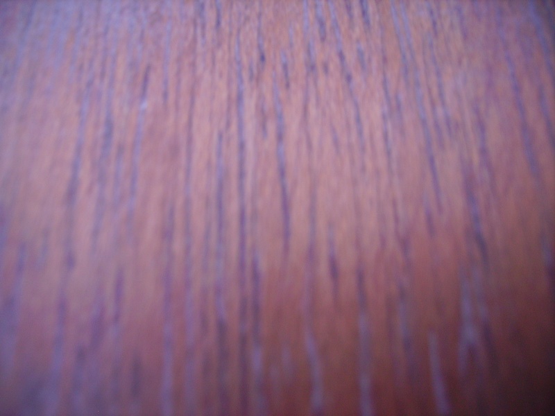

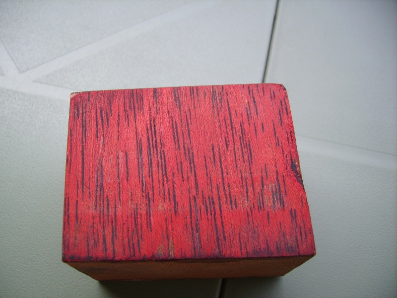

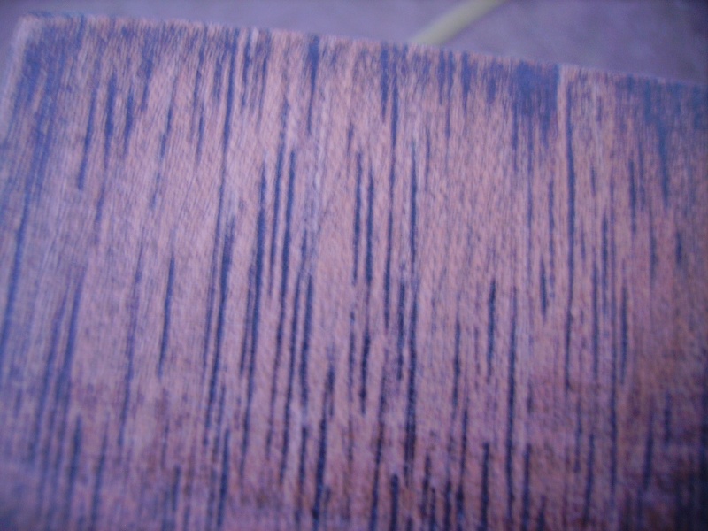

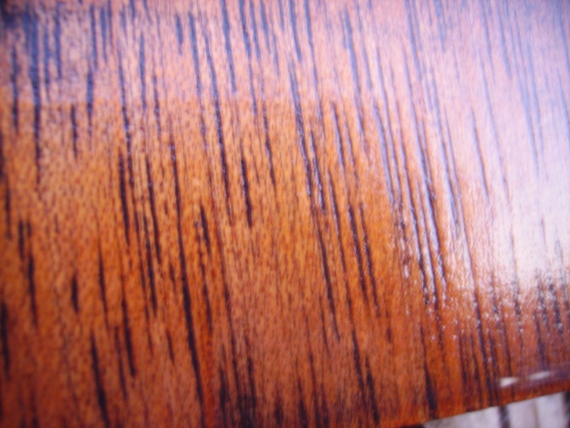

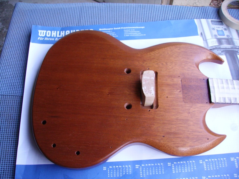

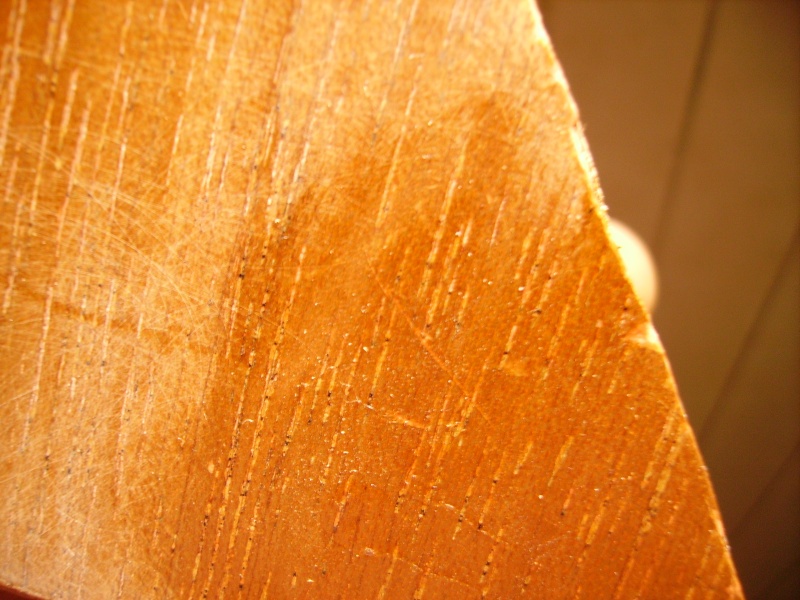

Re: sg junior pores ?
j ai fait un essai avec le bouche pores
c'est zarbi
avec le fondur mes pores noircissent mais avec le bouche pores sous certains angle ça devient plus clair et rose ?
si Benjamin passe dans le coin ? tu as teinté ton bouche pore mohagony ?ou non
la procedure que j ai faite
quelque couches de fondur au rouleau pour pouvoir le poncer après l'application du bouche pore (pour avoir un peu d'épaisseur et pas passer à travers tout de suite)
puis application du bouches pores
ponçage
puis refondur
puis vernis
sur la chute j ai fait
fondur
bouche pore
fondur
c'est zarbi
ponçage
puis refondur
puis vernis
fondur
bouche pore
fondur

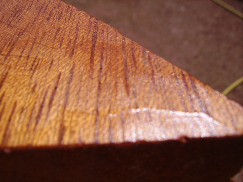

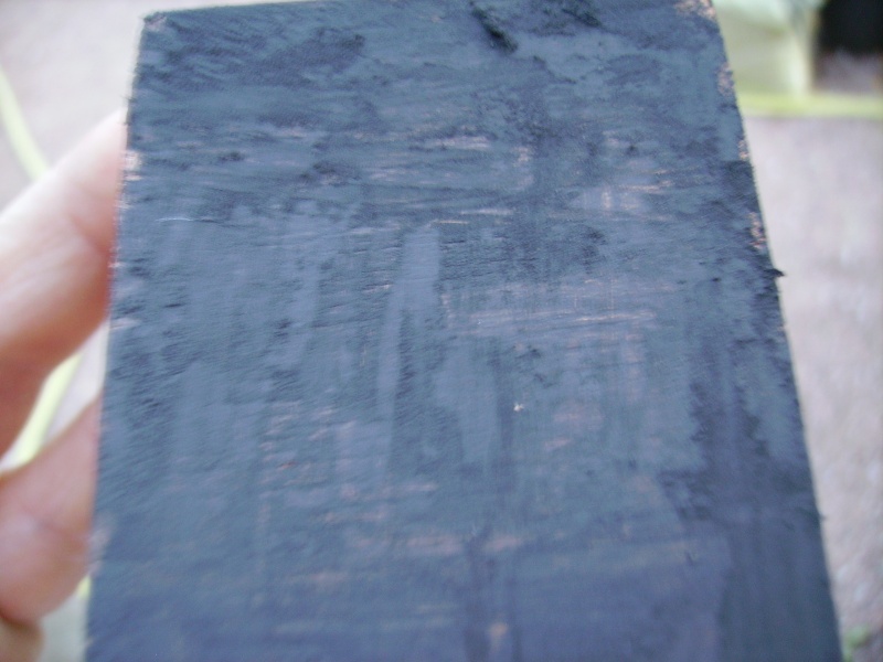

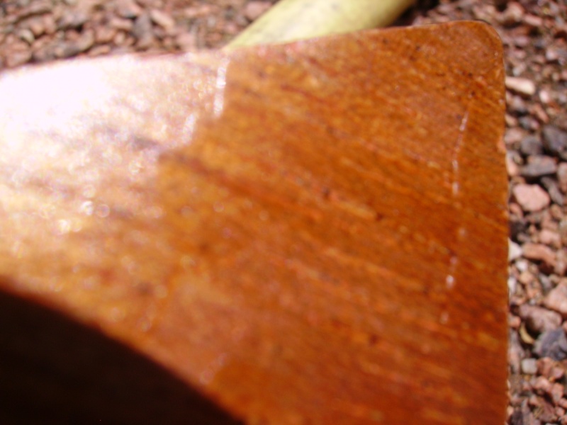

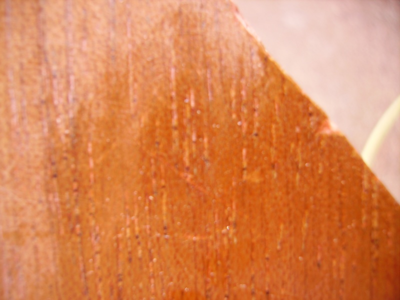

je fais des essais
un peu plus foncé
brulé
raclé et poncer un chouille (je l ai laisser trop longtemps à mon avis
et vernis (mouillé à la flotte)
un peu plus foncé
brulé
- tubart
- Messages : 4954
Trop belle cette teinte, ça lui va super bien :linux:
Pas super chaud pour la plus foncée. Pour pour le bouche pore ben... Vas-y pour les couches...
:siffle: ça c'est fait c'est sympa mais pas ce que je recherche
le cherry red il y en a à foison et c'est jamais le meme comme je recherche le old style je pence que c'est bouchage des pores avec bouches pores acajou simple et des couche de rouge teinté (mais pas très teinté assez transparent en fait ,transluscide voir en 1 ére page mais je fade pas (pas fou non plus )dessus puis vernis brillant
celui là en fait
http://www.vintageandrare.com/product/G ... -Red-33902
quand il est fanné ça donne ça
http://www.vintageandrare.com/product/G ... -Red-33887
je pense que c'est les couches de vernis teinté qui permettent d'approcher ça car en fait les pores deviennent rouge à cause de la teinte
sur la photo de la tete il y des gnons et on voit bien un morceau d'acajou avec des pores normaux et c'est lle vernis teinté qui fait le rendu
celui là en fait

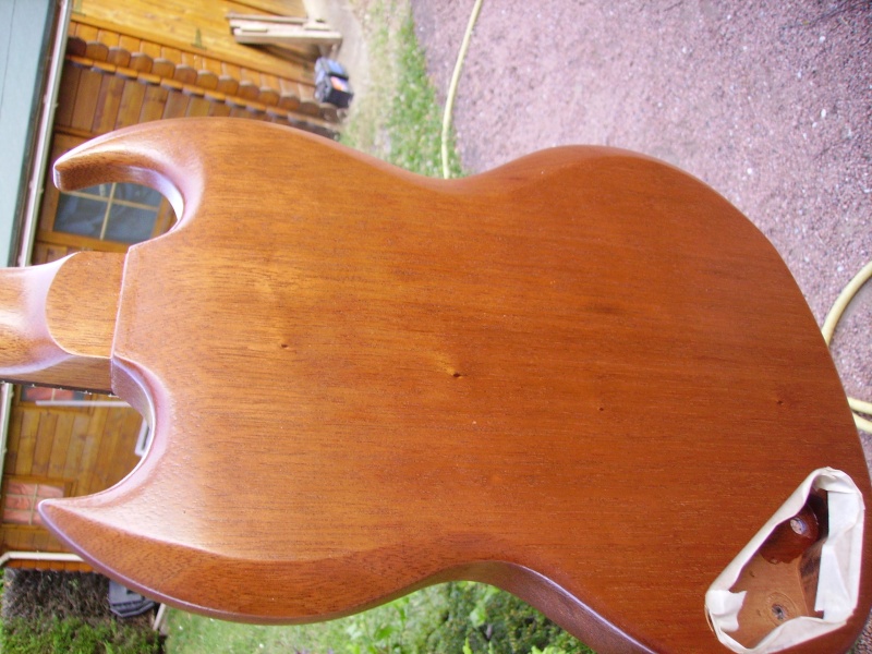

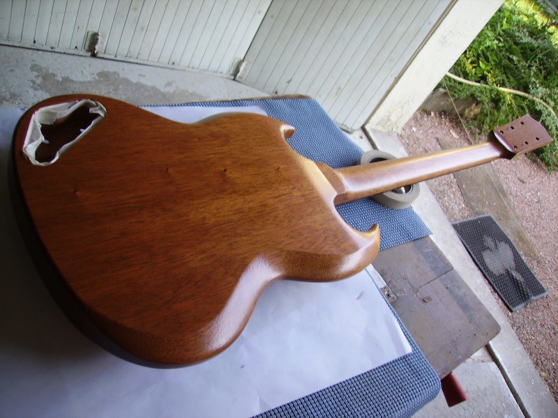

couche de vernis aussi
pourris aussi et en plus mon fondur fait une tache dans le dos ? (pourtant pas percer mais à l'application ça marchait pas pareil peut etre que le bois est comme cela ?)
mon bouche porage été une cata obligé de refaire tout le fondur car la raclette m' avait rayé le dos
et puis c'était comme pissé dans un violon ça fonctionnait pas
ps le bois je le trouve particulierement moche il mériterait un vernis teinté mais vu ma réussite au pétard
:rip:
- Messages : 6852
Bravo Ludo, elle est super cette SG jr :app:

Pour ma part, le bouche porage se fera au plâtre à modeler de Paris, comme les luthiers quatuor (sur bois clair). Marre du bouche pore qui n'absorbe pas le vernis ou la peinture comme le bois et qui foutent en l'air la finition.
Les trucs synthétiques ou à solvant, c'est bien pour une finition opaque ou quand on veut un contraste des pores en finition transparente.
