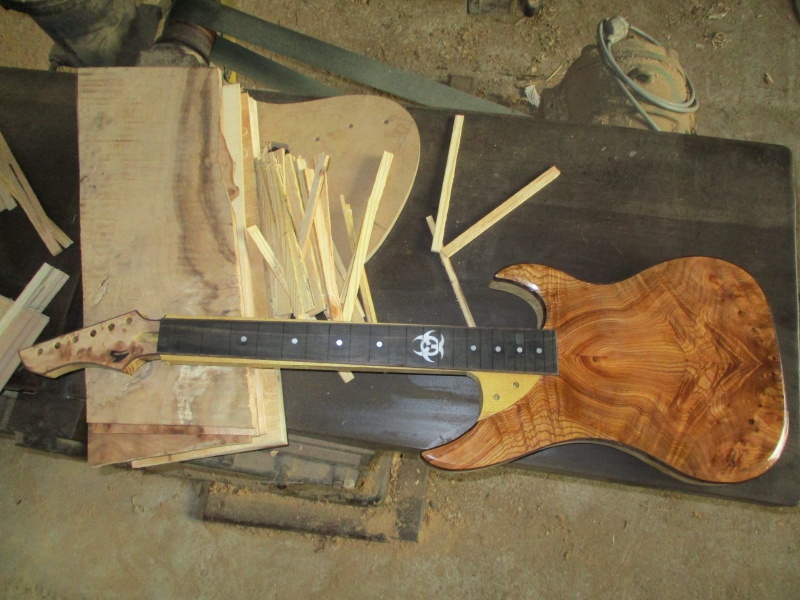

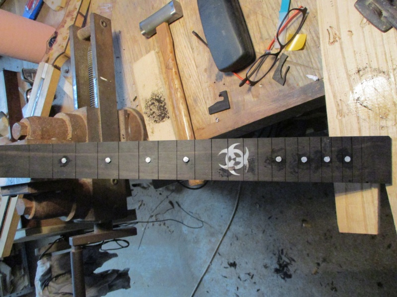

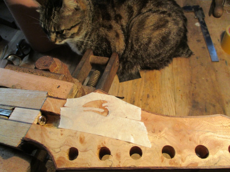

Deux trois bricoles de faites.
Les dots en alu, 6 mm :

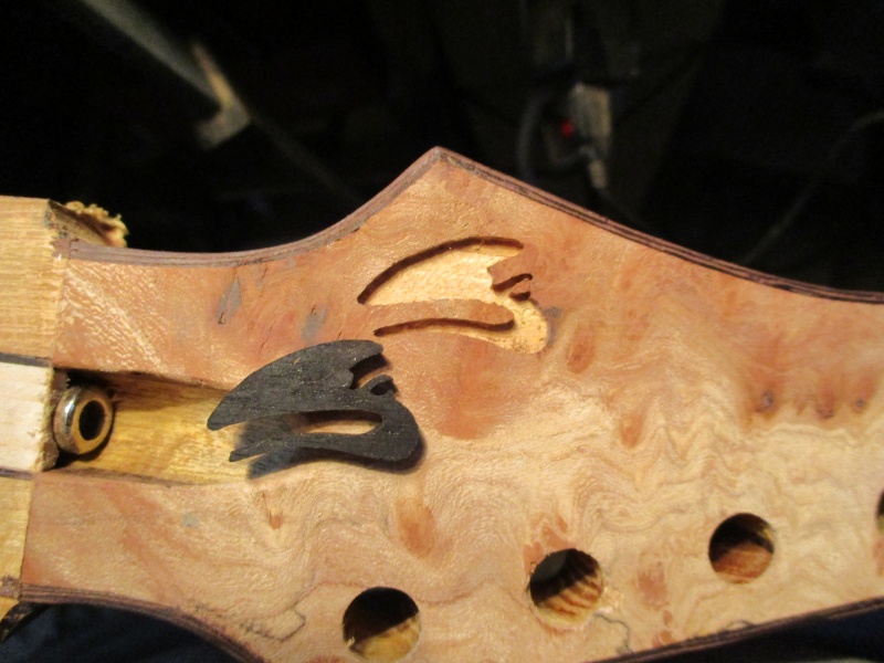

Découpe de mon logo dans une chute d'ébène, mon petit doigt pour faire l'échelle :green:
Traçage de la défonce, en compagnie de l'inspecteur :
Défonce à la fraise de 0,8 :
Et barbouillage :
Bon gros coup d'excentrique demain :beer:

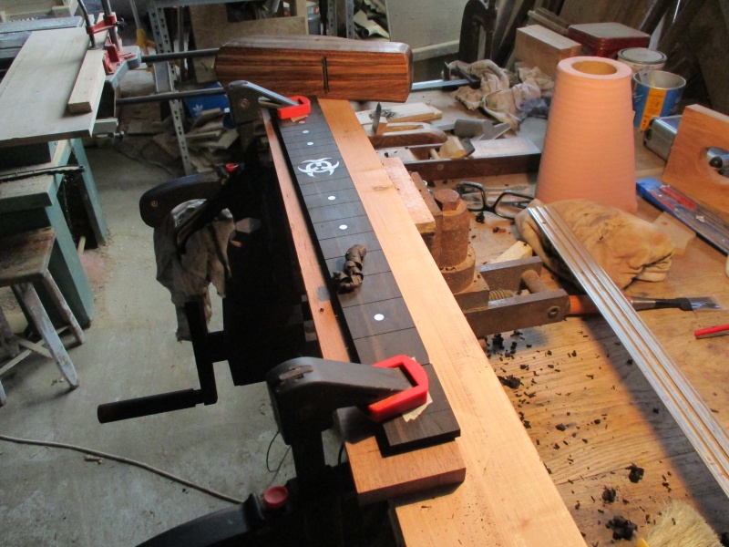

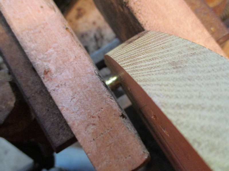

Rabotage des chants de la touche pour les filets d'1,5 mm en wengé.
Collage des filets :

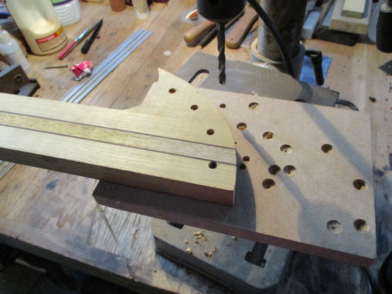

Perçage des inserts dans le manche. Je pointe les empreintes de trous le manche en place sur le corps, avec la visseuse et un foret de même diamètre que les trous du talon (6mm). Je passe ensuite à la colonne pour finir le trou. Et je retourne le manche et je perce à 7,5 mm pour mes inserts, sans déboucher.
Et insertion à force des inserts dans l'étau :
J'en avait plus qu'un. J'ai point pu finir.

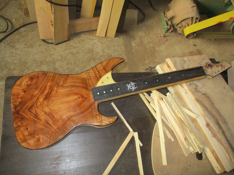

Filets affleurés, c'est très discret sur l'ébène.
Montage branlette :

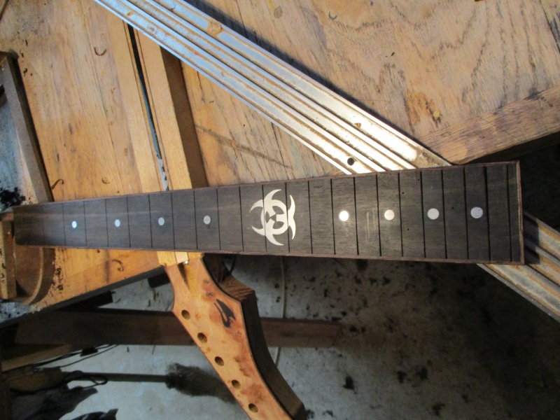

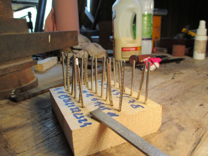

Et je me suis occupé de mon champ de frettes. C'est pas ce que je préfère préparer des frettes sur une touche à filets :malade:
Messages : 16418
Re: Une autre N4 ? Bah oui, avec un floyd, ou pas...
FingersOnFire a écrit : C'est pas ce que je préfère préparer des frettes sur une touche à filets :malade:
A la Dremel, c'est moins d'un quart d'heure de boulot. :wink:

Ah tiens j'aurai jamais pensé utilisé le Dremel pour ça. Va falloir que j'essaye. Mais ça fait du bruit et des étincelles :green: Point de tout ça avec une coupante et une lime :baleze: Mais c'est chiant.

Tu les fais avec quoi comme outil Pedro?

Messages : 16418
Damas a écrit :Tu les fais avec quoi comme outil Pedro?
Avec une toute petite fraise. Ca prend quelques secondes par frette.

Moi jai fait mes frettes semaine derniere au touret a eau c'est impec ! J'avais acheter une pince exprès mais ca vaut rien.....

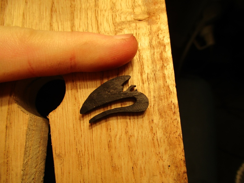

Tu nous fait une photo de ton logo incrusté ?

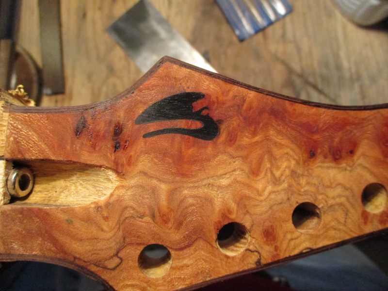

Rah oui je l'ai oublié celui là ! Ca arrive 8)
FingersOnFire
Par râthatton ! ®
Messages : 6596
Localisation : Nomandie !
Message par FingersOnFire »
Vala le bidule !

Tu as mis du bouche pore aussi sur la tête ou jute de l'alcool ?
FingersOnFire
Par râthatton ! ®
Messages : 6596
Juste de l'alcool, mais ce sera epoxié comme la table :D
Messages : 3583
FingersOnFire a écrit :Vala le bidule !
J'aurais mieux fait de pas demander, c'est superbe ! mais tu m'énerves :D

Alors la touche est collée :
Et j'ai commencé le radius :
Du coup comme je mets pas de floyd, radius composé 12"-16". Je pense que je vais mettre l'ABM 5000 :
