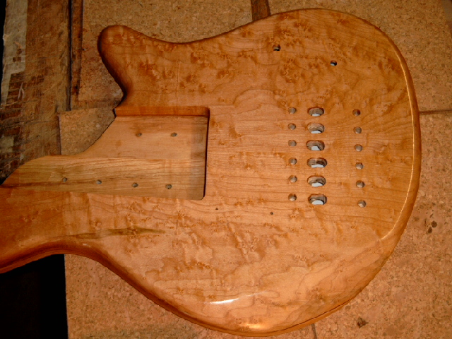

Au sujet de la trappe des électroniques, tu n'as pas peur qu'avec le temps elle bouge, vue qu'elle est faite en massif? J'ai toujours lu qu'il vallait mieux faire un mille-feuille symétrique.

T'en fais pas. Le placage est dans l'autre sens, et d'ailleurs, sur mes 2 autres il n'y a qu'un morceau de bois massif, et ça tient depuis quelques années ;)

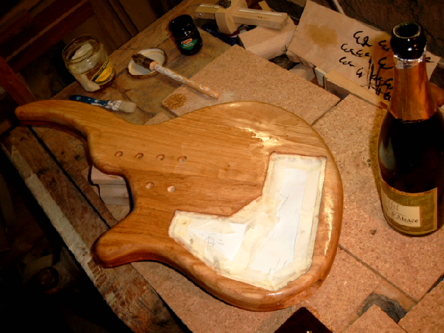

Il y a du neuf:
Achèvement du logo ainsi que la signature :
Petite affaire bien grasse, cet huilage :mrgreen: . Mais ça rend bien :

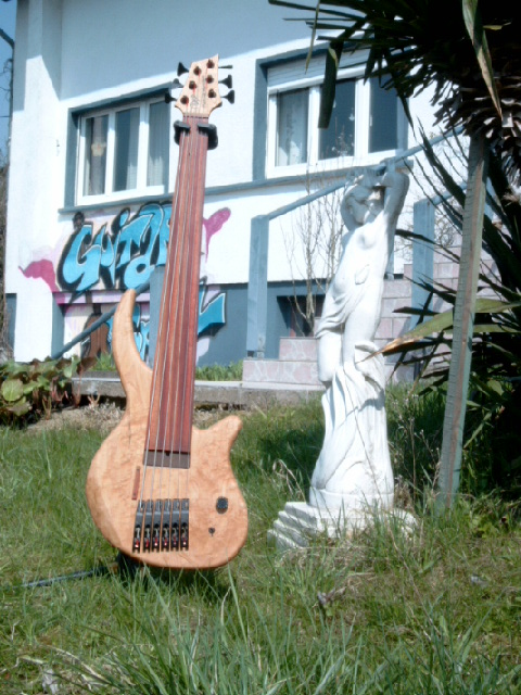

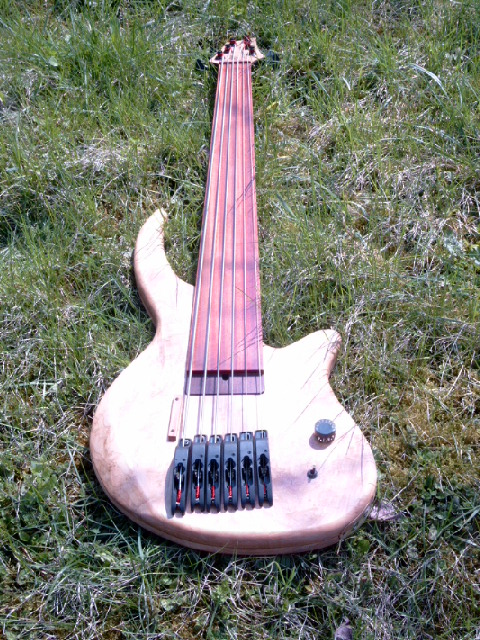

Eh voilà : mesdames, messieurs, haute cour de notre cher SAS Empéreur :
*bruit des fanfares impériales* tatatatatatatatatatataaaaaaaaaaaaaa
LA 6THSTRING SIGNATURE !!!!!!!!!!!!!
En chair et on os !!
Quelques détails :

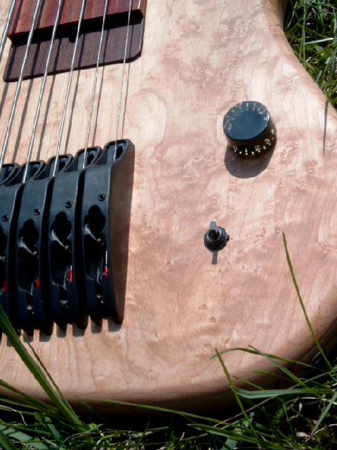

Il est beau, l'érable moucheté, non?
La tête

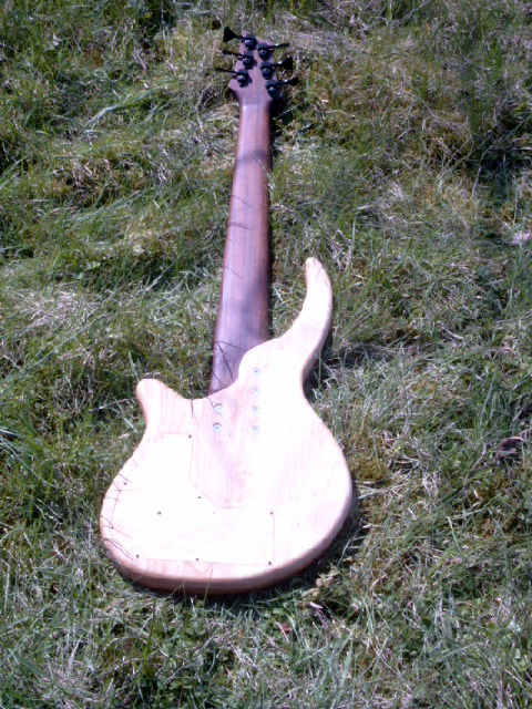

Elle nous montre aussi le dos ;)
Le talon

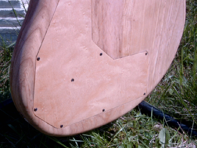

Le couvercle de la cavité
La plaque pour les branchement
Et puis une vue de l'ensemble électronique. Il n'y a encore rien de branché, ça va être le loisir de la semaine prochaine :mrgreen:
Juste une petite remarque : elle n'est pas encore réglée, le réglage se fait avec l'électronique.
SAS l'Empereur 5thString
Messages : 394
Enregistré le : mer. 8 févr. 2006 20:33
Message par SAS l'Empereur 5thString »
Tiens... Il y a du soleil, parfois, à Ottonville?!? :mrgreen:
"Je ne suis ni pour, ni contre - Bien au contraire!"
