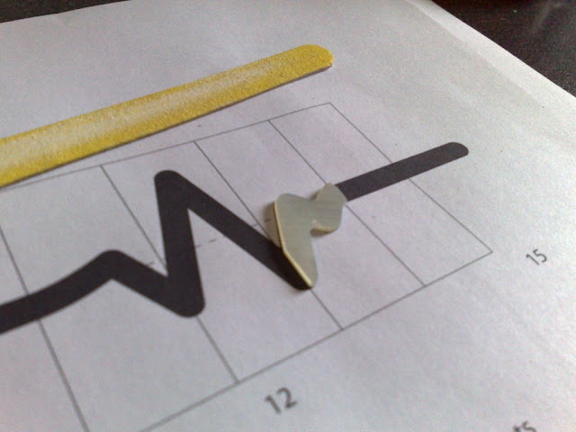

Bon hier, j'ai tenté de faire la cale à radius façon McGyver (merci à Bernard !), c'est en train de sécher, on verra bien ce que ça donne.
En attendant, j'ai attaqué la découpe de l'inlay :
1er constat : Boudiou ce que c'est long !! Comptez 2 heures pour ce petit bout ridicule...
2ème constat : j'ai largement sous estimé mon besoin en nacre... va falloir que j'en rachète mais il faut que ça soit la même sinon la différence de teinte sera moche. Donc rebelotte commande chez Stewmac, mais pour 3 bouts de nacre ça fait chier... je vais peut etre attendre de voir si j'ai pas besoin d'autre chose (ou si quelqu'un ici à besoin?)

Oui tel qu'il est représenté là, c'est en config gaucher. Au final l'incruste sera dans l'autre sens.
D'ailleurs si on regarde bien, il y a un petit éclat sur le morceau de nacre, mais au final il sera sur la face collée.
Enfin je veux bien que tu me le rappelles régulièrement pour pas que je fasse l'inlay à l'envers :sif: :mrgreen:

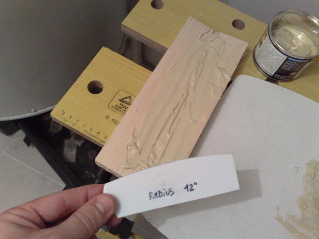

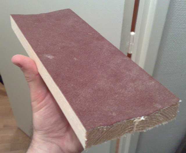

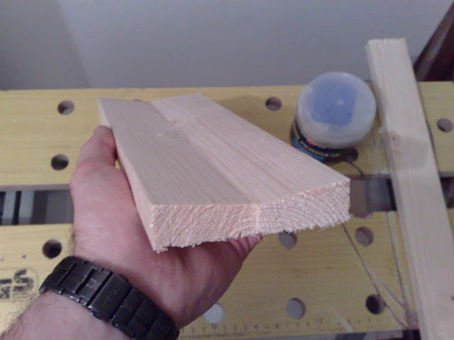

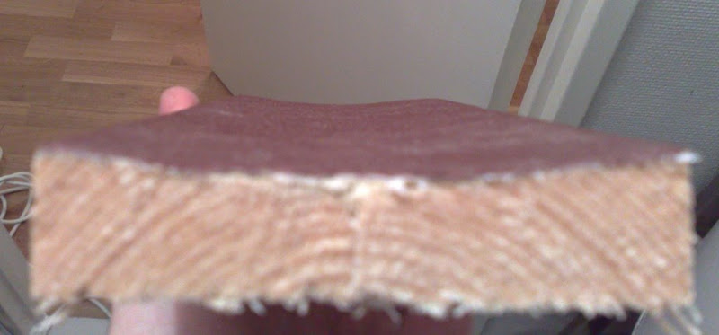

Allez pour la peine quelques photos de la cale à radius en cours de fabrication:
Assemblage des 2 tasseaux collés (rabotés à la main, oui môssieur ! Du coup c'est pas très régulier, hum..
Et après application du mastic.
Résultat pas vraiment à la hauteur de mes espérances, pourtant je m'y suis repris à plusieurs fois, mais c'était jamais parfait, et le mastic commençait à sécher donc j'ai laissé comme ça.
Peut être qu'après ponçage ça sera bien, et puis avec le double face et le papier de verre ça devrait absorber les imperfections.

Pour la finition du radius de la cale, tu as l air d avoir fait une jolie raclette en plastique, tu peux peut-être mettre du papier de verre dessus, collé au double face, pour poncer?
Re: Première guitare : The Pulse
tu ponce leger et tu refait l'opération de lissage et tu devrais avoir une belle cale à radius ,le mastic ça fonctionne en fine couche en grosse ça fait des patés

Ludobag --> effectivement, je m'en suis rendu compte après...
Tubart --> C'est que la raclette est assez fine et souple, ça aurait été difficile je pense.

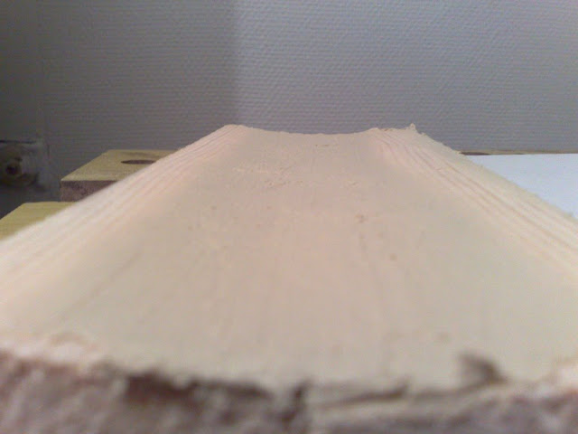

Du coup j'ai poncé un peu à la main sans trop forcer pour garder le radius.
Au final ça donne ça, et c'est plutot pas mal :
On ne sen rend pas vraiment compte sur les photos, mais au toucher le radius a l'air régulier.
Sinon, la cale va devoir rester un peu de coté, car pour radiuser, il faut que j'incruste l'inlay, et pour ça, il me faut plus de nacre...

Je m'en suis fait une de 800 de long comme ça, et je confirme, je m'y suis repris à 3 fois pour le mastic...

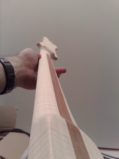

Je crois que j'aurais jamais autant posté de photos en une journée...

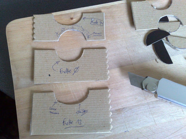

Je me suis fait des gabarits pour le galbe, calqués sur le manche de ma Hamer qui est pour moi l'idéal du confort.
J'ai d'ailleurs pu remarquer que le manche a la même épaisseur tout le long ! Il n'y a que la largeur qui change.
Ensuite, mise à l'épaisseur de la tête (je vous raconte pas le montage pour fixer le manche à l'établi pour surfacer ça à la défonceuse !)

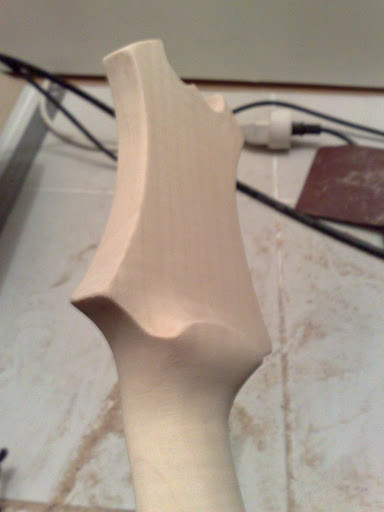

Et puiscomme prévu, j'ai attaqué le galbe. Il y a encore du boulot mais ça prend bonne tournure:
Voilà, c'est tout pour aujourd'hui. :D Demain surement la suite du galbe, et notamment le creux (jonction tête / manche),arf j'ai perdu le nom....le talon c'est ça?

Oui talon c'est bien çaHeadbanging Niko a écrit :Voilà, c'est tout pour aujourd'hui. :D Demain surement la suite du galbe, et notamment le creux (jonction tête / manche),arf j'ai perdu le nom....le talon c'est ça?
Super taf ça avance bien et proprement cette affaire, continue !

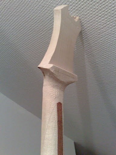

Encore des copeaux aujourd'hui !! Youpi !
J'ai voulu faire le galbe de la table, sauf que j'ai lu qu'il vallait mieux faire le binding avant... et je me suis rendu compte que j'avais le binding mais pas la fraise...Arf! Enfin bon en même temps ça tombe bien puisque je dois commander de la nacre chez Stewmac. Donc ça ça reste en stand by.

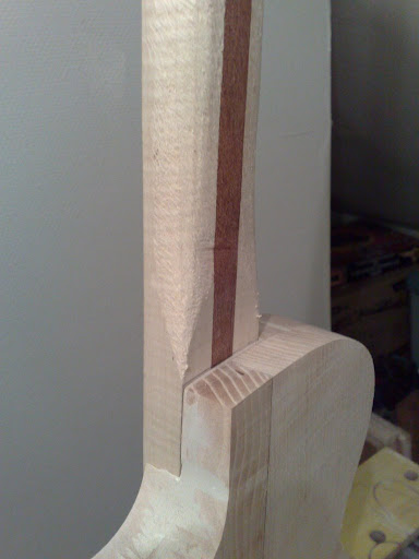

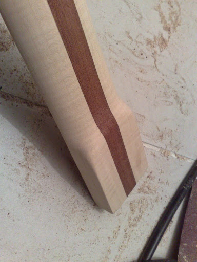

J'en ai donc profité pour finir mon manche. Voici le talon :
l'autre talon... heu enfin l'autre bout quoi ! (tenon, mortaise? je ne sais jamais lequel est lequel)

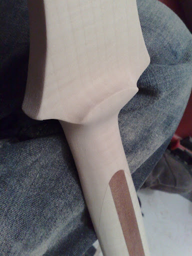

Et une vue d'ensemble, pour l'instant au grain 80. Reste la finition.
C'est la fin de ce WE de 3 jours qui aura été très productif. Je ne sais pas quand je vais pouvoir m'y remettre après ça...

Ah mince c'est moi qui t'es induit en erreur, désolé...Headbanging Niko a écrit : J'en ai donc profité pour finir mon manche. Voici le talon :
La jonction tête/manche c'est la jonction tête/manche
D'après toi, LE tenon et LA mortaise :sif: :mrgreen:Headbanging Niko a écrit :l'autre talon... heu enfin l'autre bout quoi ! (tenon, mortaise? je ne sais jamais lequel est lequel)

C'est impec tout ça, originale la volute!

Déroutant cette volute inversée par rapport aux standards, mais j'aime bien...

Merci les gars! Oui c'est vrai qu'elle est chouette cette volute, c'est venu un peu tout seul en creusant, et au final j'ai gardé cette forme. C'est très agréable en plus au toucher.
Alors grace à vous je retiens bien l'anatomie luthesque.... Le gros tenon bien dur va dans la mortaise béante.
Volute ça s'écrirait pas volupte plutôt?
