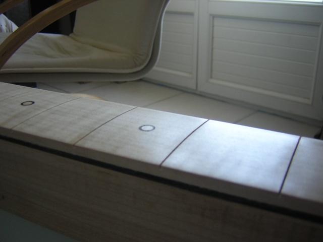

j'ai envie d'essayer un truc:
passer 2/3 couches de vernis maintenant pour voir ce que ca donne
si c'est bien, je fini de la vernir (la touche) et je fait le fretage par dessus (c'est possible ca? ou il faut freter et vernir après pour une touche erable?)
si ca fait comme tu dit: ressortir les taches je la transforme en plaquage et je recolle une touche en Wengé !!!! :mrgreen:
vous en pensez quoi?
ou pas...

J'ai déjà une grosse pédale de disto pour masquer mon jeu dégueulasse; j'ai pas envie de compter sur mes cordes pour masquer une basse tout aussi dégeu :mrgreen:
Ce weekend je retouche les slots pour les frettes car elles sont pas assez profondes et je lui passe une ou deux couches de vernis
je veux être fixé par rapport a cette touche car j'ai pas envie de continuer pour me retrouver a la fin avec un truc qui me me sort par les yeux
de plus comme le manche est encore a l'état de poutre :mrgreen: c'est pas un problème de le faire passer dans la ponceuse, au taff
2 passes et hop elle est ou ma touche? :bziou: :rip:

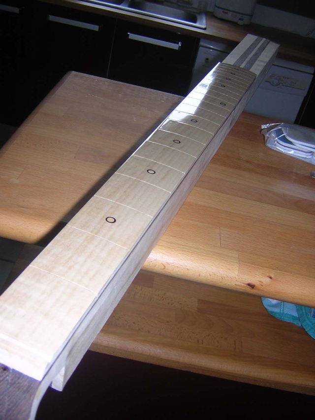

bon j'ai une idée de la tronche de la touche maintenant:
après les 3 1er couches diluées a 50%
cela donne :
ouai c'est mat
5 couches non diluées plus tard
et la photo qui fait dire que elle va rester sur le manche cette touche finalement :linux:
par contre je sais pas trop si je dois continuer a la vernir 5 couches au pinceau pour une touche Érable ca suffit ou il en faut encore 15-20? :sif:

bon j'ai repassé 2 couches sans ponçage entre les 2 hier soir soir j'en suis donc a 7 (+3couches diluées)
les 2 dernières n'apportent rien de plus donc je vais stopper la, on a quand même l'impression d'une bonne épaisseur déjà
je suis rassuré pour cette touche mais ce qui m'étonne le plus c'est comment les ondes de l'érable ressortent, alors qu'elles était a peine visibles quand la touche était brut. :shock:
me voila donc avec une touche vernis alors qu'il y a tellement de bois a travailler encore
c'est vraiment le gros bordel que c'est pas dans l'ordre la fabrication de cette basse !!! :mrgreen: (c'est un peut comme dans ma tête)

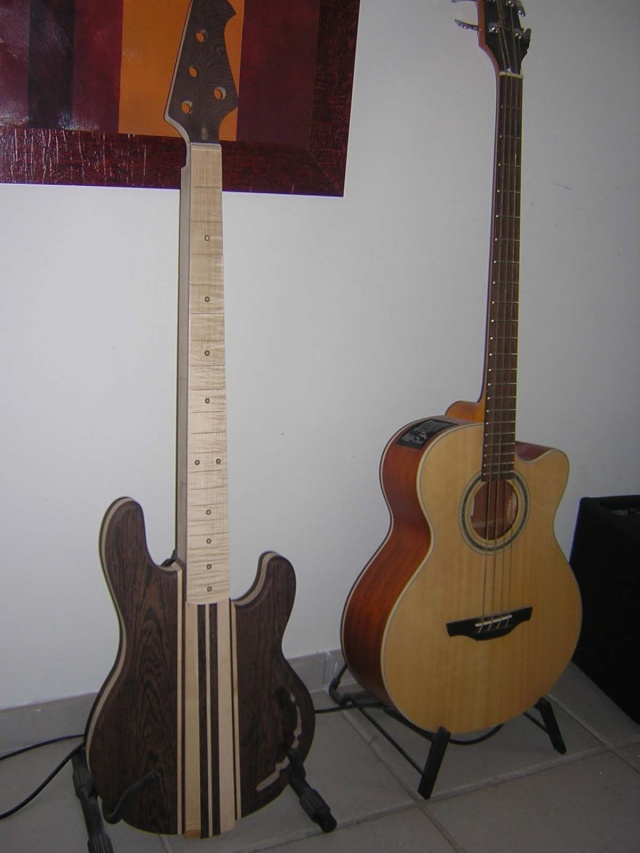

elle est tres chouette, cette touche :app:
Dos
Messages : 3619
Re: 1er projet: Stingray "negative"
Message par Dos »
Hell yeah ! elle est vraiment super cette touche ;) comme le reste de la basse d'ailleurs !
Elle a de la gueule, ça c'est sûr. :app:
Beau boulot.

Ashene a écrit :Merci Mr tux !!! *les photos supprimées afin de ne pas trop encombrer le topic*
Mais de rien :wink: Jolie touche, le vernis a bien fait ressortir les ondes!
ganmor
Messages : 1064
Message par ganmor »
a en voila !! c'est impec tout ca :app: :app: :app: chapeau lapin :wink:
