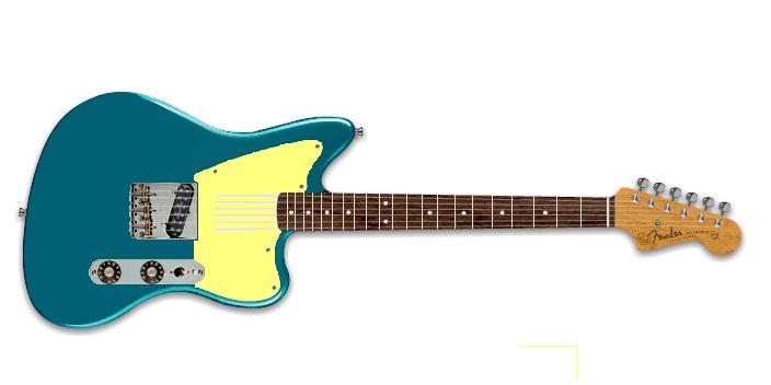

:linux:
j ai la version photoshop
Re: esquiremaster otm ou sg?
peut etre une variation j ai la possibilité d'avoir ceci
:ang: une gold guard :ang:
:linux: c'est beau
:linux: c'est beau
Modifié en dernier par ludobag le dim. 8 mai 2011 12:57, modifié 1 fois.
autant, la finition, j'adore, mais le pickguard jaune me parrait d'un gout un poil douteux
:siffle: c'est pas jaune :pac: c'est gold :ang: :prr:
Au moins, t'es sûr que ça va plaire à Doc Bondage. :mrgreen:
+1 avec guyzard...
La forme est à tomber et la couleur est sublime. En revanche je trouve personnellement que le pickguard blanc rend beaucoup mieux!
