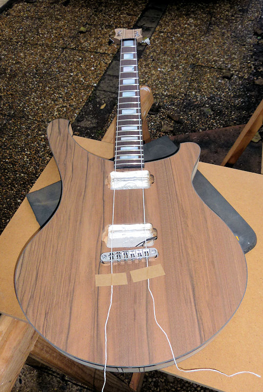

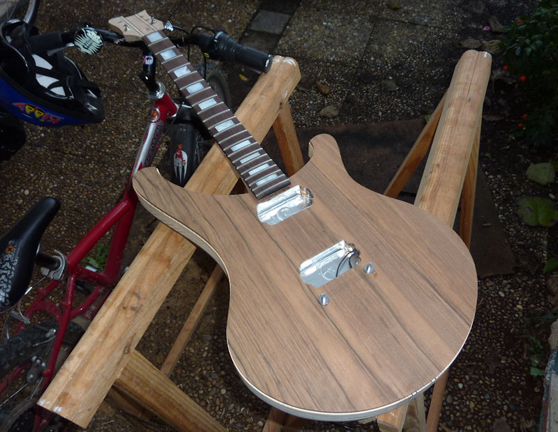

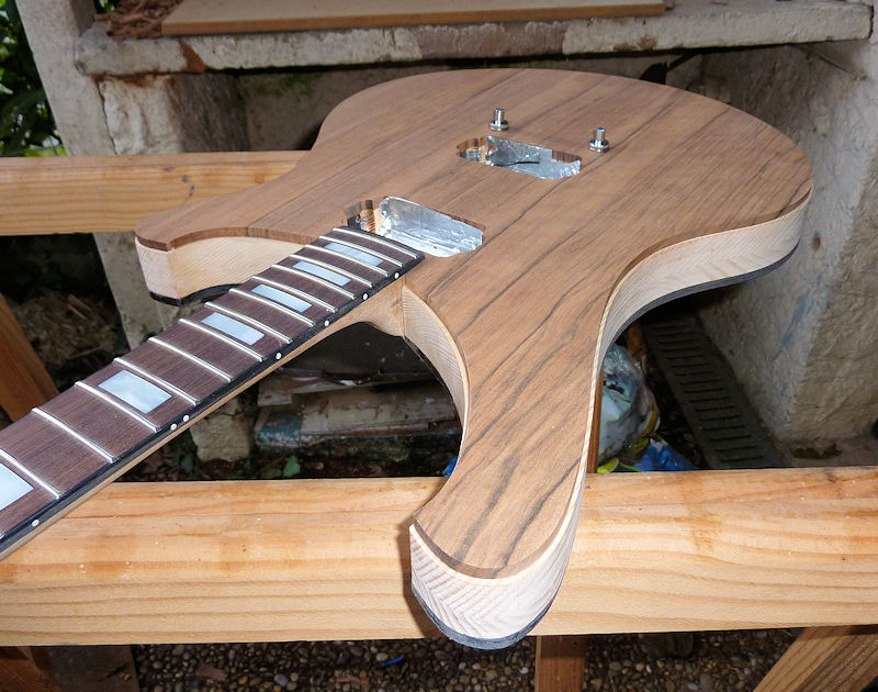

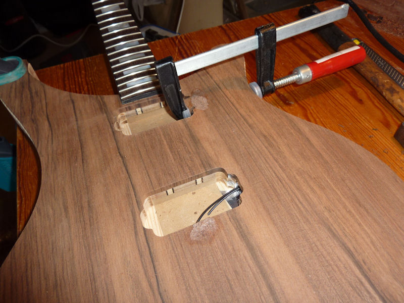

Re: Guitare perso inspiration basse Rick série 4000

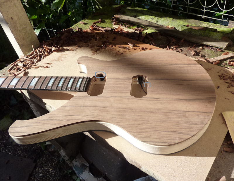

Table affleurée
Au passage on remarque 2 boulettes (entourées en gris), conséquences d'une précipitation mal maîtrisée (pléonasme ?)
Donc application de la formule magique : flipot + bouillie = boulette réparée
Puis perçage pour les inserts (ouf, les trous sont positionnés au micro poil, un stress en moins
) et blindage des cavités micros.
Il faudra que je fasse une défonce pour enfouir le stop bar puisque pas d'angle de renversement
Au programme maintenant collage des filet autour de la table
ca a de la gueule
- S-oxyde
- Messages : 778
j'adore les cornes et la table :app: :app: :app:
Et chapeau pour les réparations :viking:

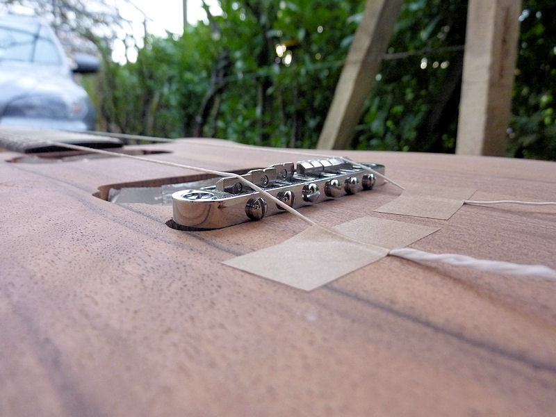

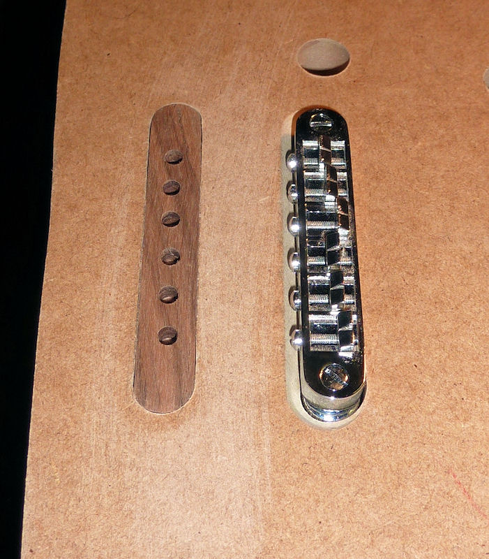

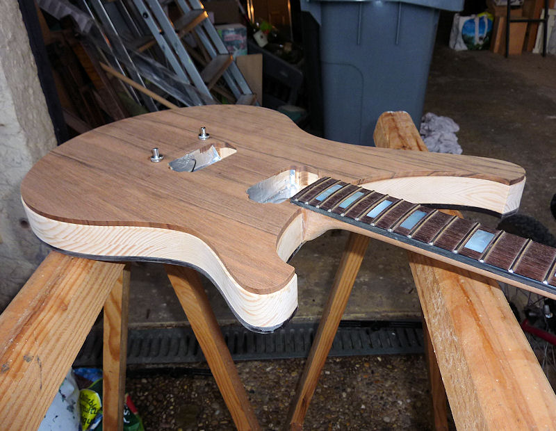

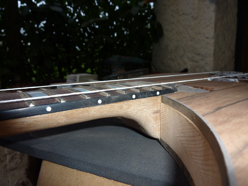

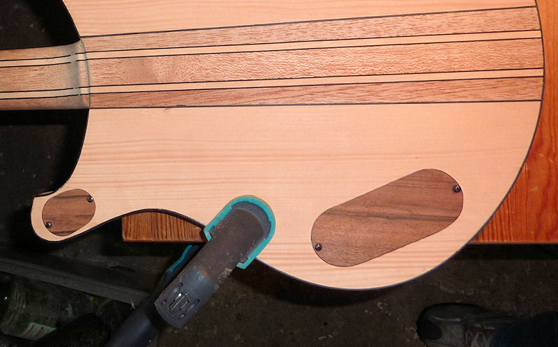

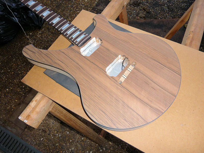

Réalisation des trappes électronique dans le même noyer que la table
Ensuite usinage de la défonce pour le TOM et ajout des filets autour de la table (faudra les poncer à la laine d'acier pour faire ressortir le noir)
Je l'ai descendu jusqu'aux vis d'intonation
Vérification des l'alignement des cordes de mi, nickel
Et de l'action minimum, ça me va
Génial !
Elle est belle cette tabe, c'est impressionnant pour une "poutre" de lit ^^

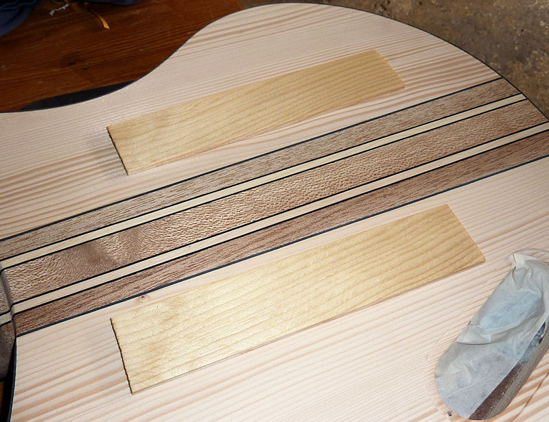

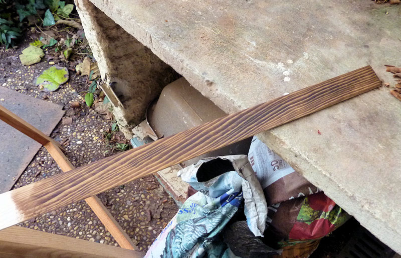

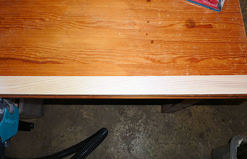

Petits essais de teinte du pin aujourd'hui
Le pin poncé jusqu'au 400
Puis teinte ton ébène
C'est sympa mais quelque chose me dit que ça n'ira pas sur cette guitare. J'ai essayé aussi avec une teinte ton noyer (les 2 seules que j'ai en stock) - bof
A mon avis le pin va rester tel qu'il est, bien clair.
Sinon d'autres essais.

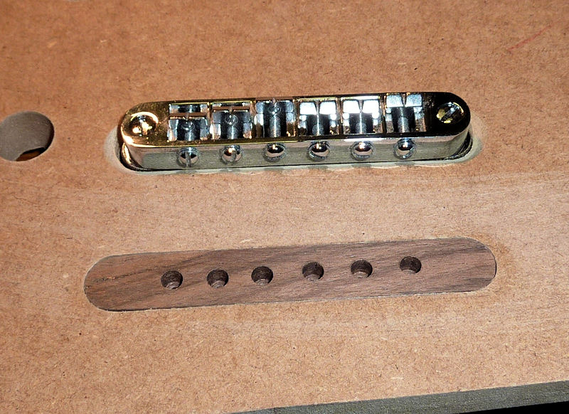

A la place de ferrules au dos du corps je pense mettre un bloc ferrule en bois. Là j'ai fait un essai avec du noyer dans du mdf, ça me plait bien je vais partir là dessus, mais avec du bois plus dur que j'attends.
Petit essai aussi de chanfrein en arrière et sur les côté du TOM, histoire de rendre la défonce de l'incrustation plus harmonieuse.

+1 pour le chanfrein mais en plus léger.

en même temps le chanfrein te permettrais de descendre le chevalet un poil de plus, au besoin

J'sais pas, j'aime moyen en fait le coup du chanfrein

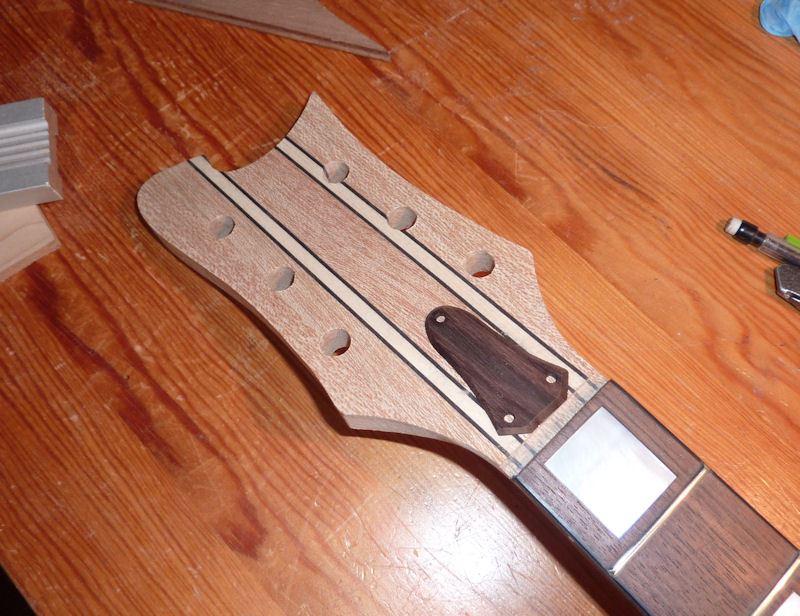

Pour la cache truss au début j'étais parti sur ça
Mais Rick oblige ça va plutôt le faire avec ça (en le réduisant peut-être un peu)
Essai de teinte sur le pin, en fait pas vraiment de la teinte, c'est de l'huile pour teck
Et bien je trouve que ça le fait vraiment bien. C'est peut-être pas évident sur la photo, mais ça donne un petit effet doré avec des reflets nacrés, c'est assez sympa

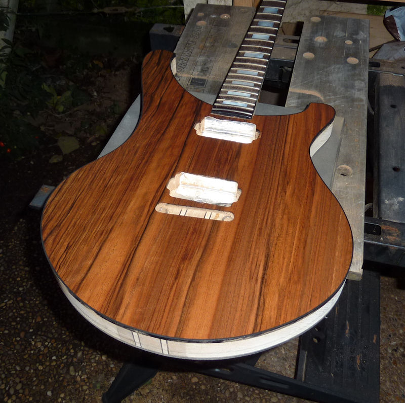

Et j'ai pas pu résister à vous montrer la table mouillée
Personnellement je préfère de loin le premier cache truss mais bon tu fais comme tu veux :wink:
La table est super belle en tout cas ! :linux:
- S-oxyde
- Messages : 778
C'est la version française et copophage, de pimp my ride ? :mrgreen: ...alltrax a écrit :Puis teinte ton ébène
Je préfère aussi le premier cache, mais j'ai également pensé au deuxième pour la mienne (les cornes sont relativement rick-like) je pense que c'est ton multi-plis qui dérange visuellement
Je préfèrerais le second cache s'il avait le côté droit droit (c'est-à-dire pas courbe).
T'as raison, le pin en clair c'est mieux.
Ta table est juste magnifique. C'est dégueulasse.
