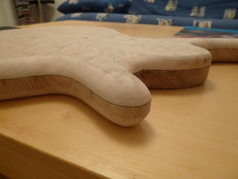

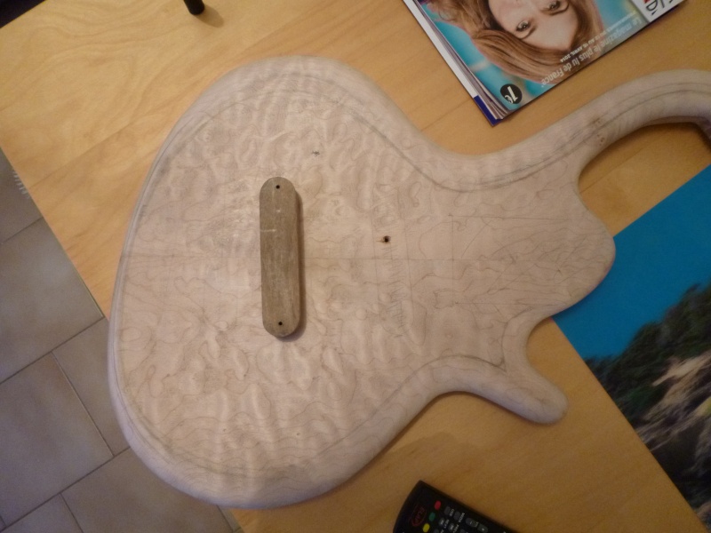

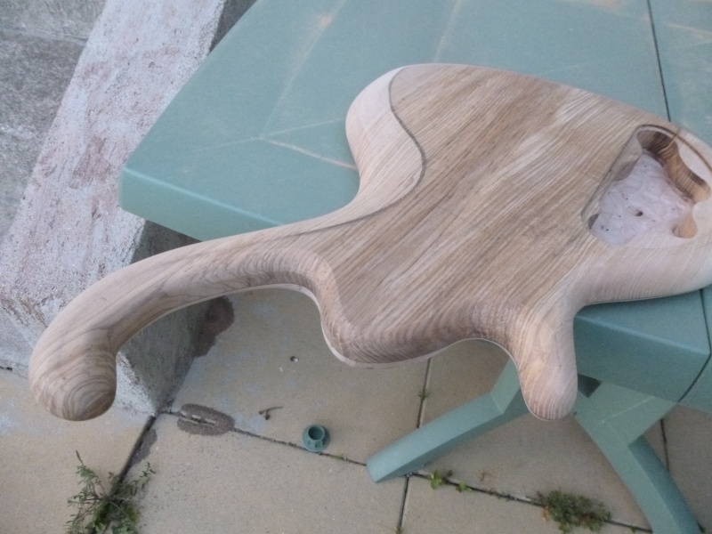

Re: une roya 4 cordes
le seule truc qui fonctionne c'est la lime ,la rape arrache tout
comme j ai eu un peu de temps ,une autre bouboule
- archpat
- Messages : 3798
- Localisation : Dordives
J'ai une râpe fine piquée main, ça coûte un bras mais ça change la vie pour ce genre de jobludobag a écrit :le seule truc qui fonctionne c'est la lime ,la rape arrache tout
- dead
- Messages : 586
ou une fraise quart de rond gros diamètre.

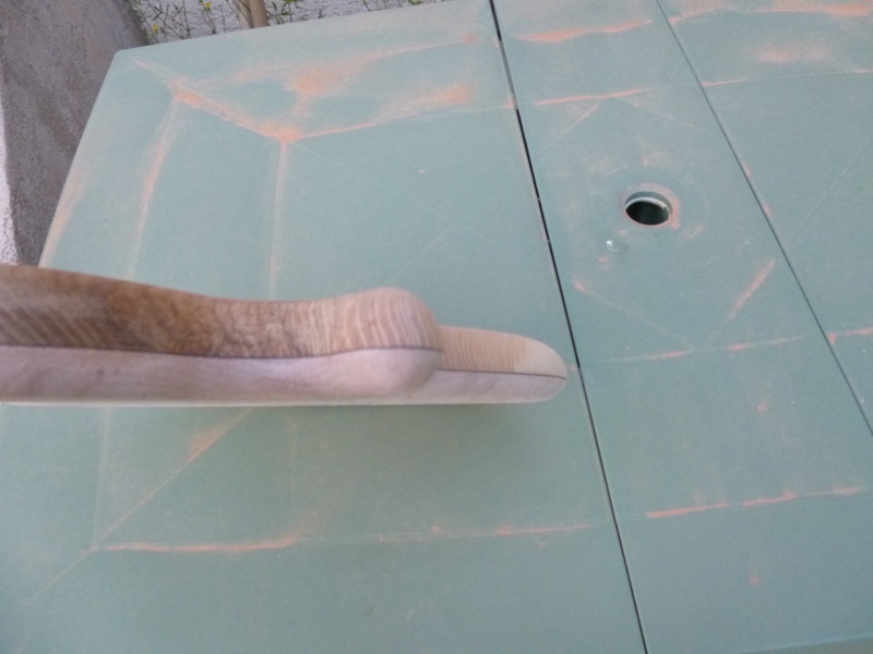

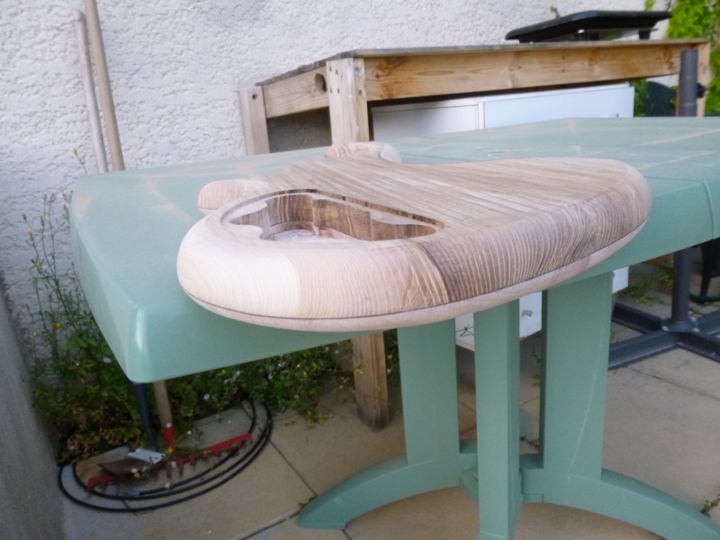

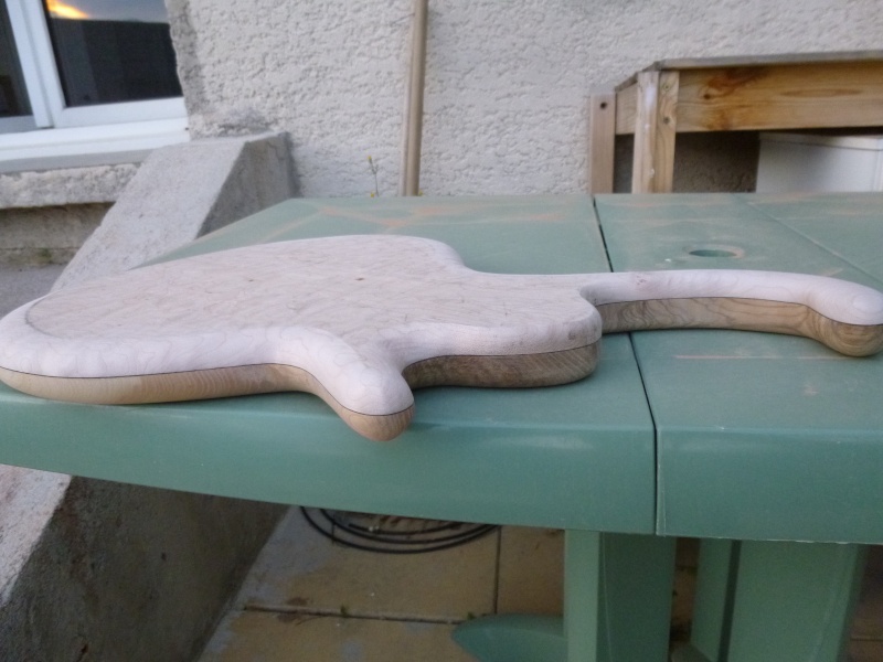

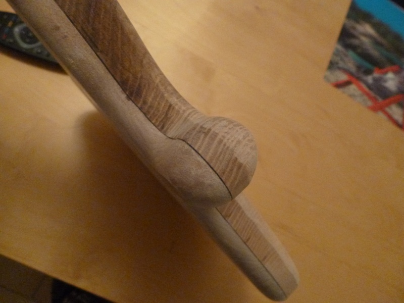

un peu cet aprem :wink:
mais c'est pas fini
mais c'est pas fini
- Glooby
- Messages : 3675
Courage tu tiens le bon bout :linux: (aucune allusion à ce qui a pu être dit plus haut :sif: )
- Messages : 8908
pour moi, faut en enlever encore un max a l'arrière de la corne sup, avant la bouboule.
Sur l'avant dernière photo, tu as retiré la défonceuse de ta table de jardin ?? :mrgreen:
Sinon, comme Cyril, dégrossi un peu la corne supérieure.

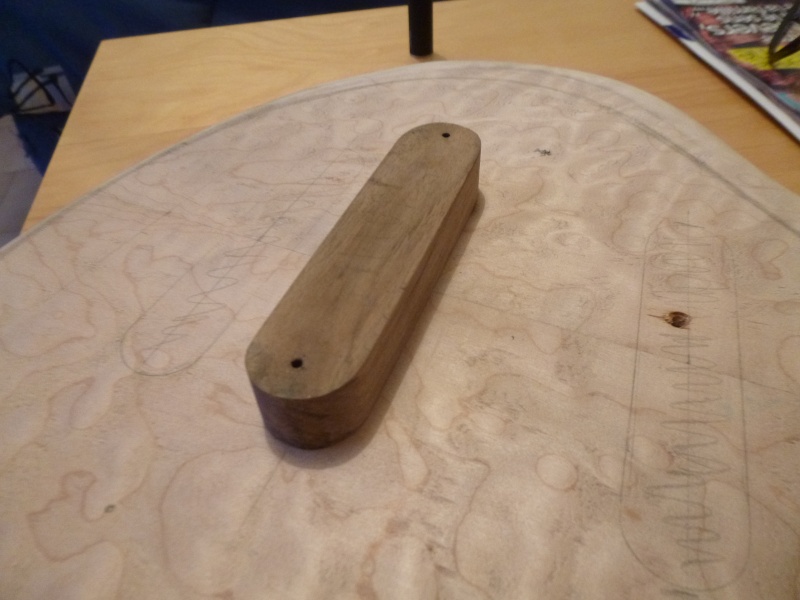

tain!!!!!!!!!!!!!!!!! :pac:
je suis agacé depuis tout à l'heure pas moyen de faire les contour micros
le premier je le vide à l'interieur et quand je copie le tour il explose
le 2 éme je copie l'exterieur il delamine :pac:
le wengé ça va pas je vais passer dans de l'erable ou du noyer :aie:
peut etre que ça delaminera pas ,si j arrive à avoir l'exterieur ,l'interieur devrait aller
fais chier je suis pas équipé pour ces conneries
avec une fraiseuse cela serait deja fini
- Glooby
- Messages : 3675
Tu laisses combien d'épaisseur au minimum?
c'est à dire entre le bord exter et l'inter ? 4 mm
pour passer la defonceuse il y a moin d'un mm à prendre; c'est pour remettre droit la defonceuse c'est tout ,je passe dans du noyer (j espère qu il m 'en reste sinon ça sera erable )
ps: le dessus est plaqué avec un placage de 0.6 mm en palissandre
edith
le noyer meme punition pas moyen la defonceuse m'a fendu le truc :pac: donc comme c'est tout petit je vais pas me risquer à faire des trucs à pas faire sous table donc je pense que rape lime et papier de verre vont etre mes amis
Pourtant 4mm, c'est raisonnable, c'est peut-être le maintien de la pièce qui ne doit pas être simple et donc peut-être insuffisant pour empêcher ton bloc de vibrer
'tin je suis en train de faire ça aussi moi ^^ludobag a écrit :tain!!!!!!!!!!!!!!!!! :pac:
le premier je le vide à l'interieur et quand je copie le tour il explose![]()
peut etre que ça delaminera pas ,si j arrive à avoir l'exterieur ,l'interieur devrait aller![]()
fais chier je suis pas équipé pour ces conneriesavec une fraiseuse cela serait deja fini
Tu prends l'apéro ?

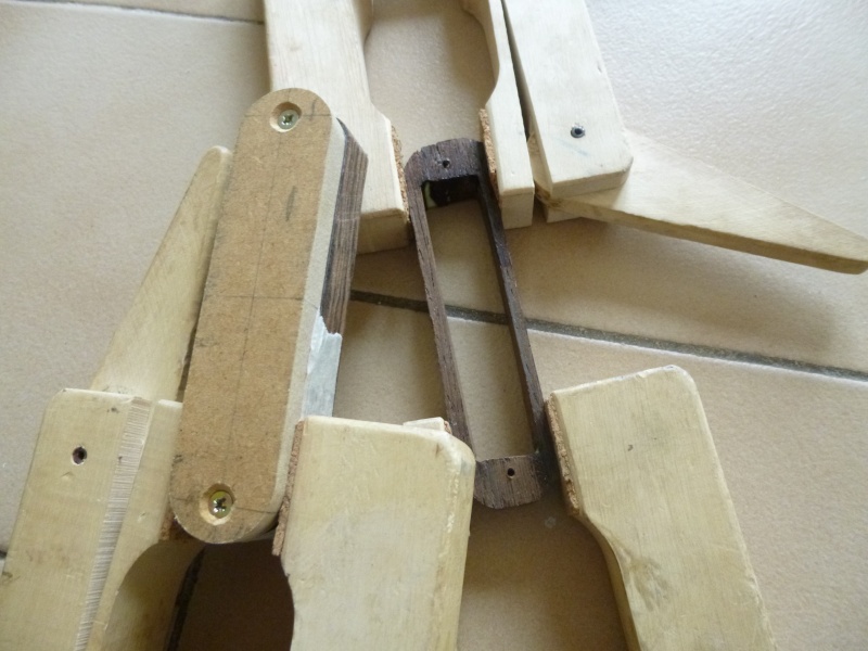

pas moyen à la défonceuse sous table trop dangereux donc cela sera des capot mojo sustain hand made à la lime rape abrasif ciseau ect .................demerdensisich comme on dit
pour faire à la defonceuse c'est à base de u et faut plus une chute ;mais un bloc pour que ça tienne et puis faut une cn pour pouvoir faire des petites passes de contournage et pour l'evidement
m'enfin donc après tout cela j ai ça pour le moment
:aie: il en faut 2
les 2 mêmes si possible :siffle: et donc maintenant faut que j' éviscère le premier :siffle:
je sens que le chevalet en alu va me gonfler :mrgreen:
le noyer c'est quand meme bien :ang: pas comme cette saloperie à echardes à bosser :sm:
:aie: il en faut 2
