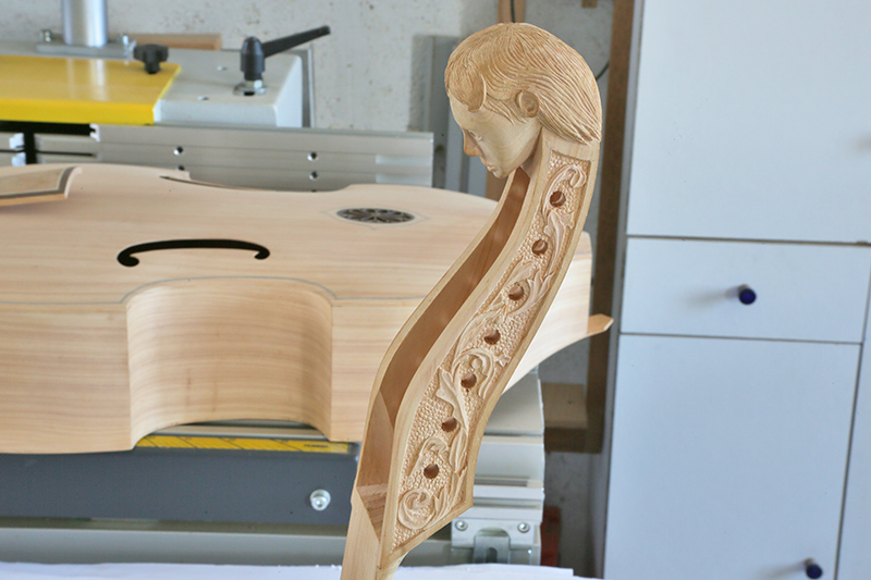

Posté : dim. 23 sept. 2018 06:44
par diomedea
Je fini le creusage du chevillier en échancrant les joues pour permettre le passages des cordes extrêmes.
Ébauche du talon, il sera terminé après collage sur le coffre.
La forme du manche est faite au wastringue après avoir donné la forme aux deux extrémités à la râpe.
Voila ce que ça donne, il y a encore du boulot!
J'ai vraiment hâte de la jouer! mais je n'y suis pas encore...
A suivre...

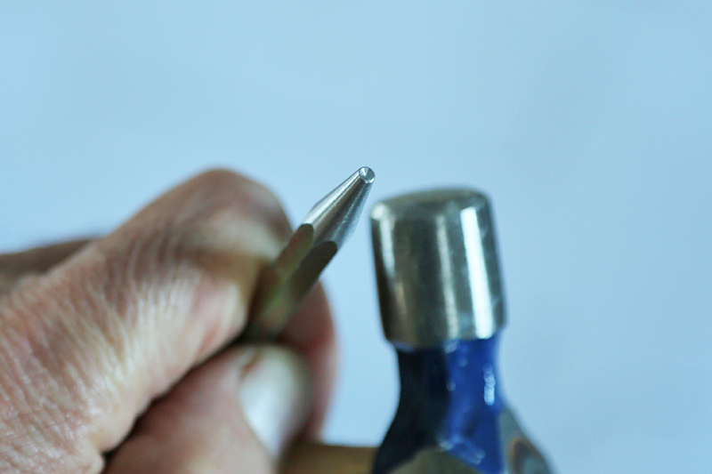

Allez, sculpture suite! Cette fois c'est le chevillier ou je vais reproduire des feuilles d’acanthe. Je m'inspire de dessins trouvé sur internet.
J'ai du repasser mes tracés au feutre, le crayon gris s’effaçait trop facilement.
La première étape terminée.
Seconde étape, les reliefs des feuilles.
Il me reste encore à la nettoyer et à passer le fond au sabloir.
A suivre...
