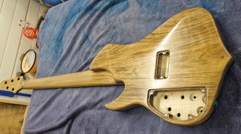

J'ai bien galéré sur la finition, le verni Blanchon, bof bof... (pleins de traces, ça ne tire pas, et ça reste collant au touché), j'ai fini à la gomme laque.
Mais il faudra bien un jour reprendre tout ça... en attendant, je commence le remontage avec les nouveaux capots de micros.

Elle est jolie,
TOP!
Well done
:headbang:

Impressionant.

Top ! Ça lui fait un beau bleu, c'est très joli.
La gomme laque ne l'a pas trop jauni/bruni du coup non ? Tu as utilisé de la super blonde ?

Oui, c'est de la gomme laque blonde ("blanchie" il me semble), enfin ça reste jaune foncé dans la bouteille :D

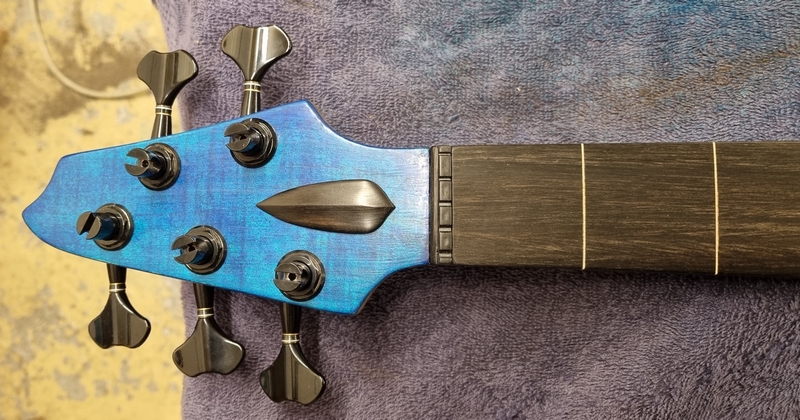

J'arrive enfin au bout (je reprendrai, encore, un jour la finition... :roll: ), montage des cordes et réglage.
Puis passage à l'électronique. Un Megaswith rotatif 5 positions, et un préampli maison 3 bandes.
Reste à faire un petit cache pour le trou de l'inter que je n'utilise plus, et faire un son, ça sonne vraiment bien :green:

C'est pas trop mon style mais c'est vachement bien fait, dis-donc…
Et le bleu ne tire même pas sur le vert, bravo ! :merci:

Pareil, pas mon style mais rudement bien réalisé. Chapeau :yes:

Superbe ! Bravo

Pas mieux . Bravo, c’est très bien réalisé

Joli !
Elle reste équilibrée avec ce corps ramassé ?
elle penche un poil de la tête, effectivement, mais avec une sangle en croute de cuir qui accroche, ça ne se sent pas au jeu.
