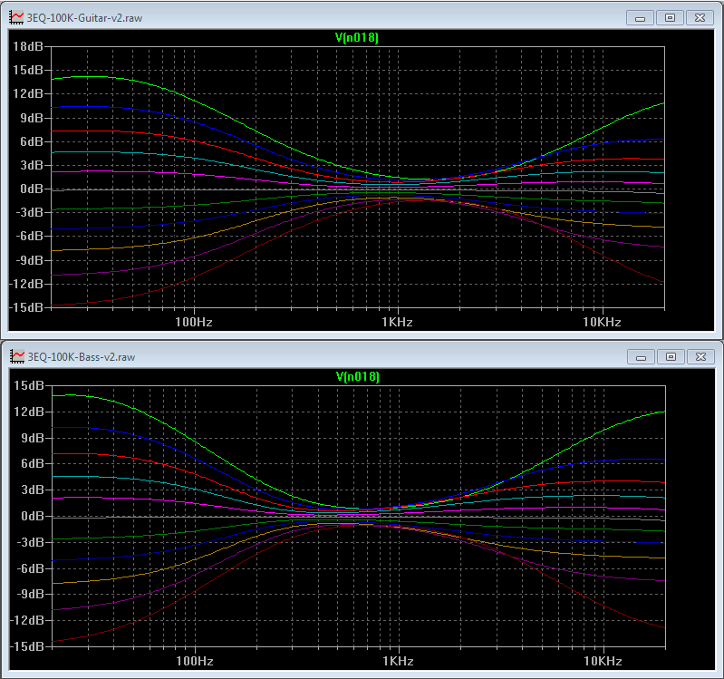

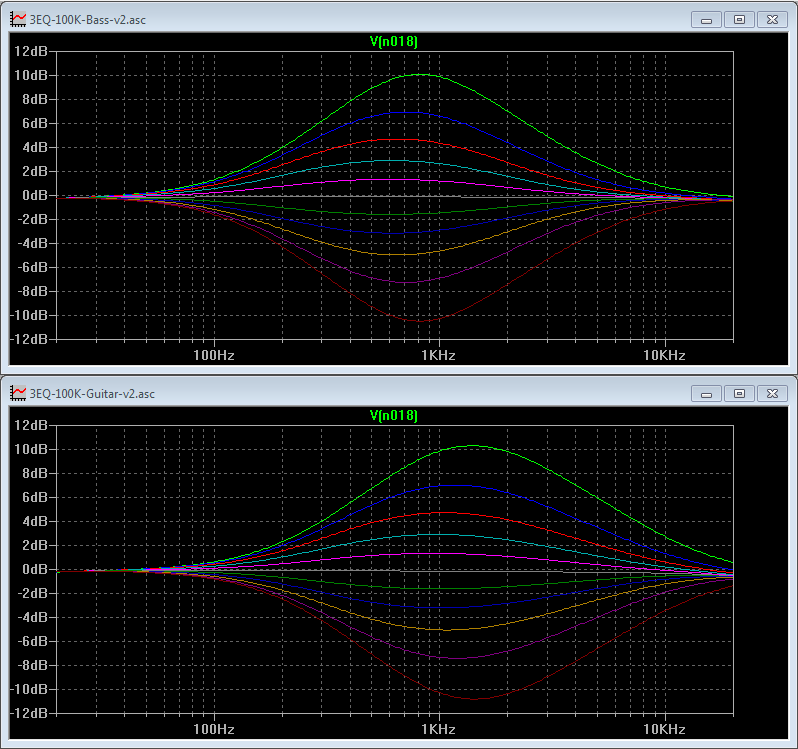

petite question, c'est quoi les fréquences cibles?
sur ton blog, ça me parait haut pour les basse non?
						merci
- DolganoFF
 - Messages : 3540
 - Localisation : 78
Re: préampli, EQ 3 bandes
Pour les médiums la réponse est facile: 800 Hz pour la basse et 1500 Hz pour la guitare
Pour les aigus et les graves c'est un peu plus compliqué à répondre, d'habitude des fabricants des préamplis indiquent les valeurs d'amplification/réduction en dB (boost et cut) pour une fréquence donnée
Si on prends la valeur de 12 db comme référence, les fréquences des graves se situeront comme ça:
version basse: 50 Hz, version guitare: 80 Hz. Mais on peut voir que la plage utilisable s'étend encore plus bas:
