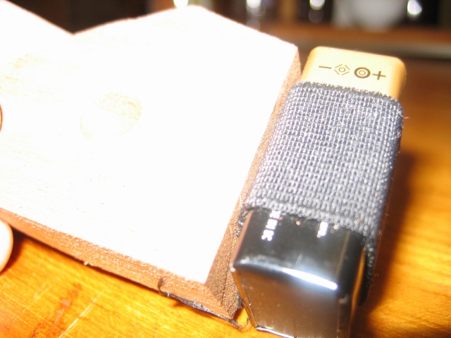

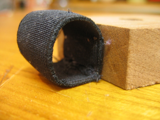

Bon d'autre part, n'ayant pas trouvé un système de fixation de pile qui me satisfasse, j'ai choisi pour ce faire, de prendre un élastique de couture, que je clouerai (ou agraferai) sur un bord de la cavité afin qu'il enserre la dite pile, comme ceci :
Bon a priori ça tient bien, la pile ne bouge pas, mais j'aimerai savoir si quelqu'un a déjà fait ça et si c'est fiable dans le temps ! Ou si il y a une autre solution (j'avais pensé faire une "demi-boite" en plastoc, mais c'est prise de tête pour pas grand chose je trouve)

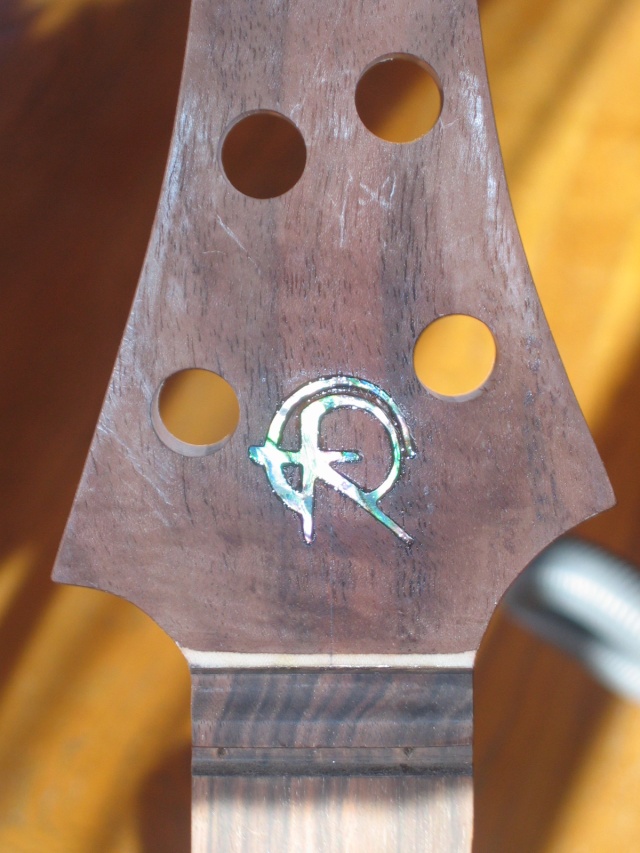

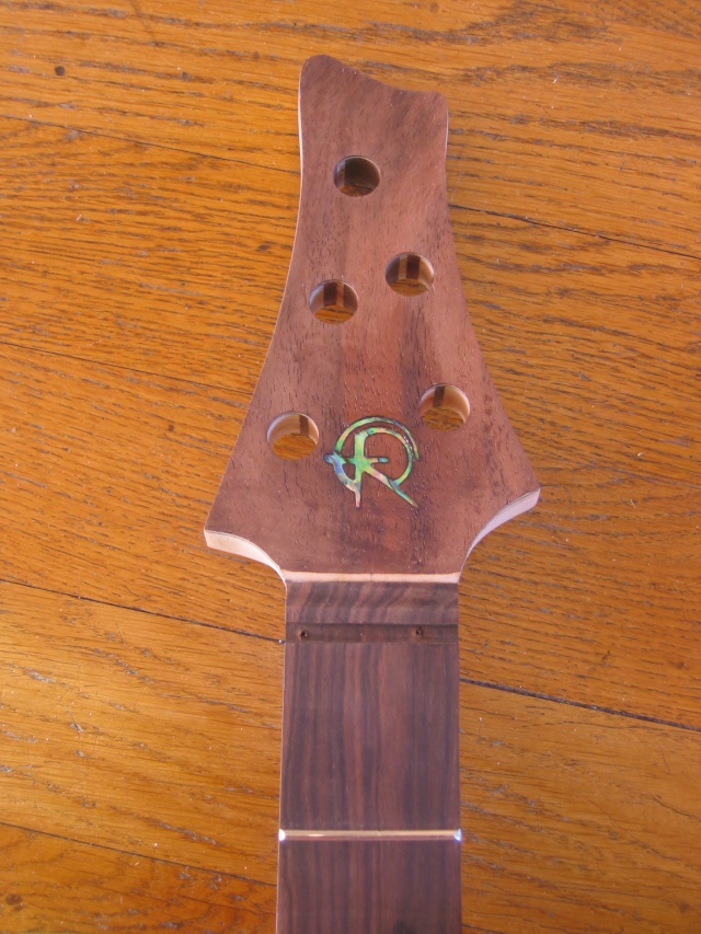

Allez, en attendant je vous met des 'tites photos de mon boulot du jour : l'incrust. de tête. Je pensait coller un décal, mais comme je vais huiler( :lol: )... Mes initiales donc, un F (pour Franck) et un R (pour Rien !)
J'ai fait ça un peu (trop) vite pour une fois, le négatif est pas top top, et puis la nacre s'est cassée sur la courbe du haut au moment ou je la mettais en colle :cry: (alors qu'elle ne s'est jamais cassée lors des multiples essais et ajustements). BOn c'est pas dramatique, mais énervant, y'a un léger décalage entre les deux du coup !!
Demain, je résine le tout...
Messages : 16011
Heureusement que tu l'as dit, sinon on aurait rien vu et on aurait pas pu t'insulter... :mrgreen:
Naaann , c'est très joli, j'aime bien ton logo...
Très beau logo en effet, avec ce soupçon de style Art Déco que j'adore :yes: !
métal-cacahouette
Messages : 1086
Localisation : colombes
+1 ton incrust est superbe et super bien faite, en plus je voit meme pas ou ca a craqué
vraiment tres chouette (le reste aussi d'ailleurs :wink: )
:beer: :app: :yes:

shugg
Messages : 895
Localisation : Tourcoing
Message par shugg »
+1, très jolie incrust' :)
