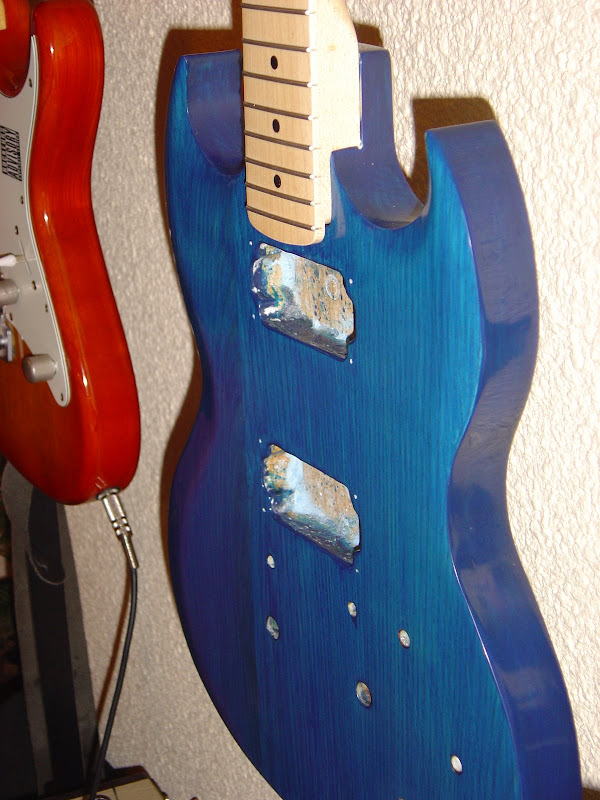

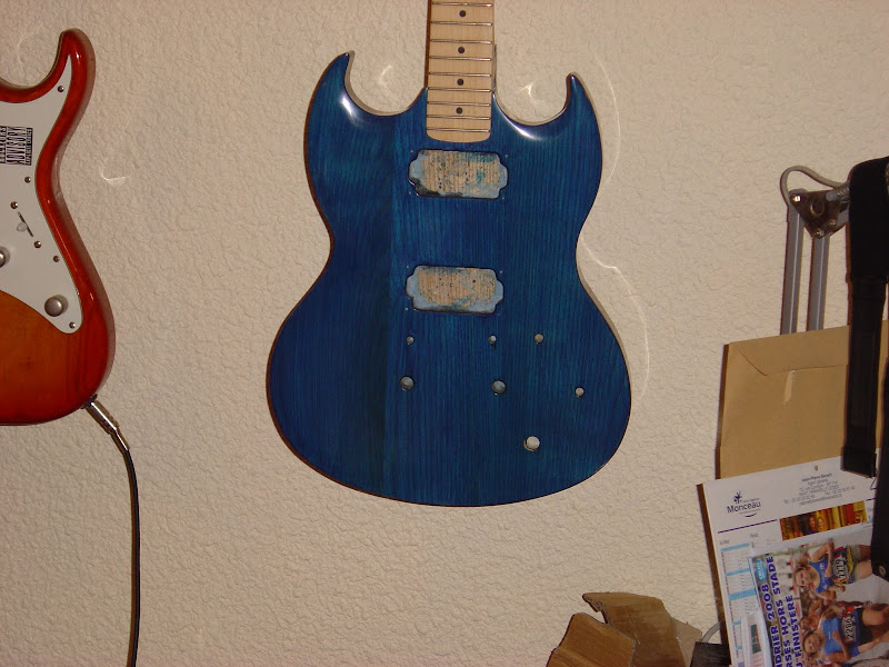

Yop yop, le kit de polissage est arrivé aujourd'hui... j'ai pas pu résister!
Donc 2 petites photos rapides au flash :
Voilà, j'ai donc passé la pâte à polir avec le disque de coton, puis j'ai terminé avec un disque de flanelle pour un poli "ultra brillant" comme ils disent...
Le résultat est plutôt bien, mais pas parfait. En fait, j'ai eu beaucoup de mal à charger le disque avec la pâte. Je sais pas si il faisait trop froid ou quoi... donc si certains d'entre vous ont des petites techniques pour ça... je suis preneur et j'en remettrai peut-être un coup.
Ensuite j'ai mis un coup de lustreur et voilà!
Des photos à la lumière naturelle demain!!! (enfin si il fait beau... :sif:

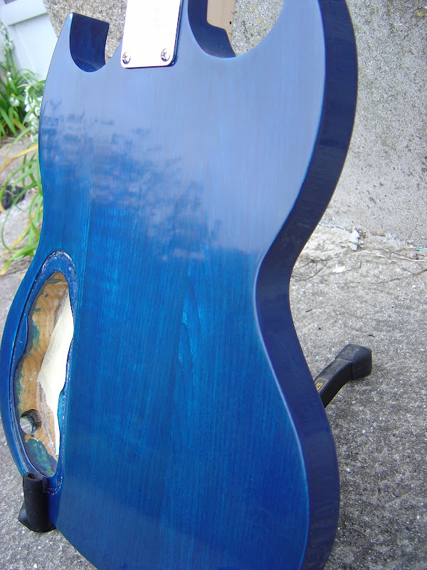

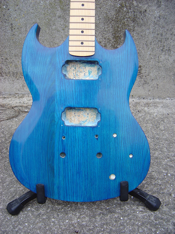

Comme promis, des photos à la lumière du jour!
Perso, je suis très content du résultat. y'a juste au niveau de l'intérieur des cornes que c'est pas terrible car le disque de 12.5cm de diamètre ne passe pas... Et comme j'avais déjà du mal à faire fondre la pâte en faisant tourner le disque dessus, j'ai encore plus galéré sur un chiffon pour le faire à la main... Je vais peut-être essayer de mettre la brique de pâte près d'un radiateur pendant 1h pour qu'elle soit plus facile à travailler.

Re: Mon premier projet : une SG-caster - Ca sent la fin!
Superbe... :D très jolie guitare... :yes:
Message par slowhand73 »
Ouais, c'est beaucoup plus beau à la lumière du jour, :app: .

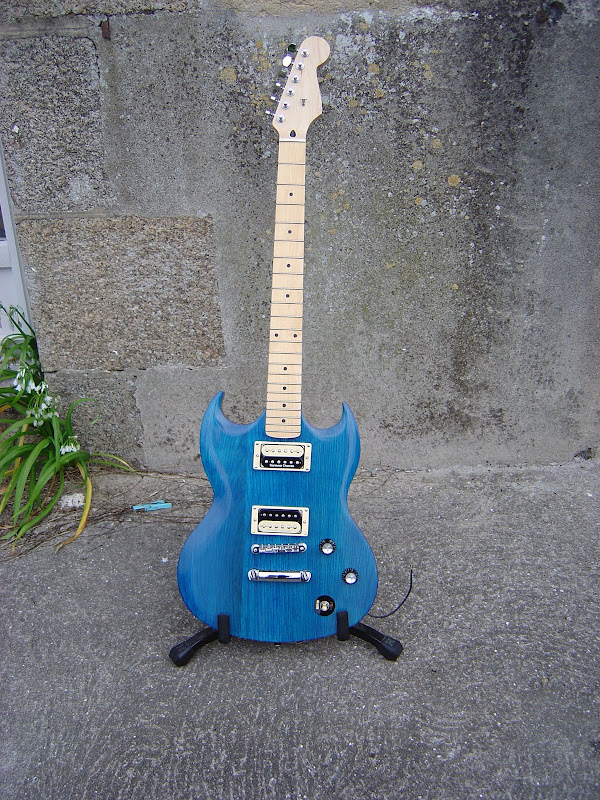

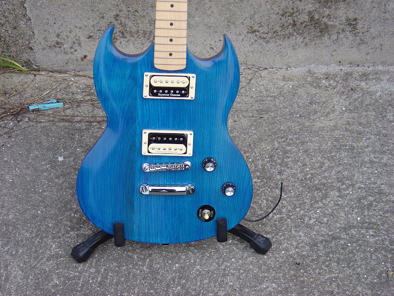

Mais avant, quelques petites photos avec l'accastillage et les micros (j'ai pas pu résister!)
Kapouéééé
Excellente cette SG !!! Bravo Noodles :yes:

ouah ce bleu ! :app: par contre la tete va pas du tout avec le corps :?
Tchix
Messages : 55
Enregistré le : mar. 13 nov. 2007 10:39
Message par Tchix »
La tête ne me choque pas personnellement. Mais j'ai l'impression que l'aile de gauche est plus foncée non?
