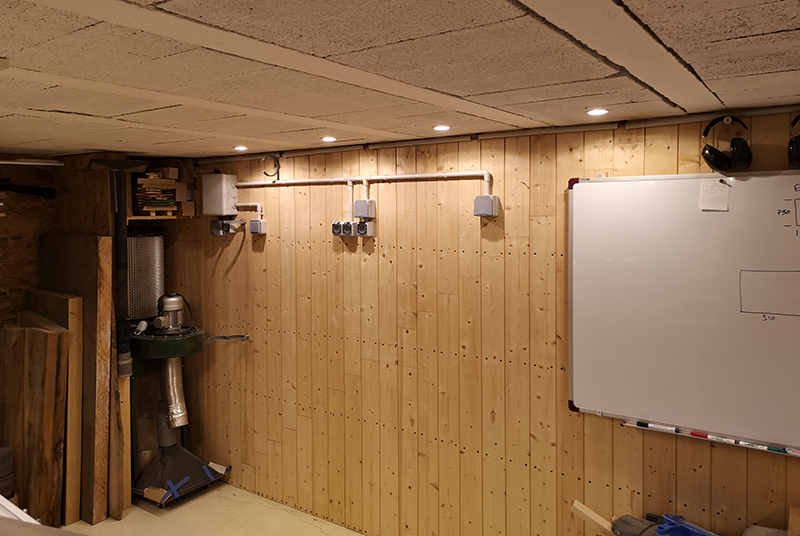

Re: Aménagement chez Dagda - 2019 On attaque les modifs
Petites modifs du soir.
J'ai bougé la prise tri pour libérer l'espace sous le bras.
J'ai remonté le tableau blanc (qui était un peu bas).
J'ai replacé le tuyau d'aspiration qui va subir une petite modification.
Les jambes de forces de la platine de support du bras ont été resserrée ... pour laisser passer le tuyau d'aspiration d'une part et pour avoir l'appui plus au centre (là je crois qu'on est plutôt dans le psychologique vu la rigidité des rails alu).
