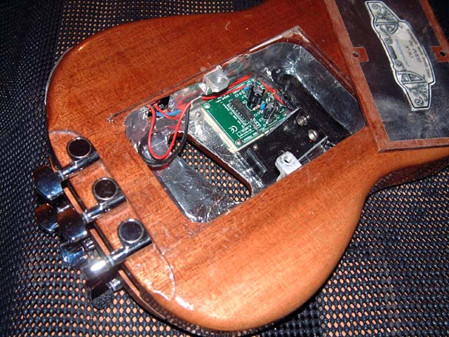

Re: guitare de voilage (forme perso)
J'arrive un peu tard , pour ma part j'ai utilisé cet ampli 9€ http://www.velleman.be/fr/en/product/view/?id=354552 qui marche très bien et est facile à monter je n'ai pas mis de préampli .
un micro à electret doit être alimenté l'accus servant à l'ampli peu jouer ce rôle en plus.
le petit ampli sur ma mini tele de 'voilage' il permet d'écouter au casque et de ne pas faire ch... les voisins
on peut aussi le brancher sur des baffles d'ordi . j'ai prévu aussi une sortie jack normale pour sortir sur un ampli courant.

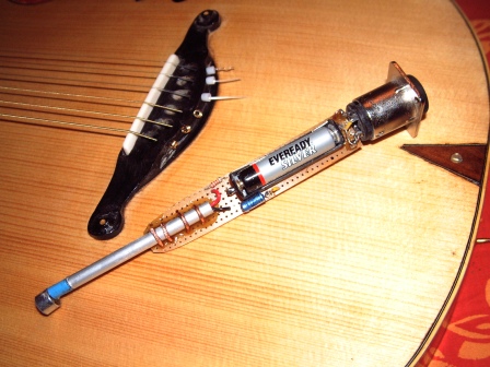

Oui il marche avec tout , tu dois rajouter des potards de volume et tonalité ( pour l'électret c'est 25k qui a le mieux fonctionné) Mon schéma est là http://pueyoguitar.free.fr/telechargeme ... ectret.pdf. il marche avec les 9volts de l'accu utilisé pour l'ampli.
on peut en faire un comme ça:
à enfiler au niveau de l'attache courroie. (il vaut mieux une pile 3v, 1.2 marche mais moins bien)
le défaut de l'electret c'est lorsqu'il est utilisé sur un ampli c'est délicat les réglages pour éviter le larsen, mais on y arrive et le résultat est très fidèle. Mais je n'ai pas essayé les micros prévu pour vendus chez stewmac ou autre.
le capteur barette à placer sous le sillet de chevalet fonctionne bien mais il faut que les contacts sillet barette et barette chevalet soient parfaits , c'est faisable .
