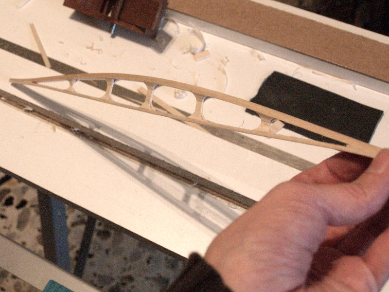

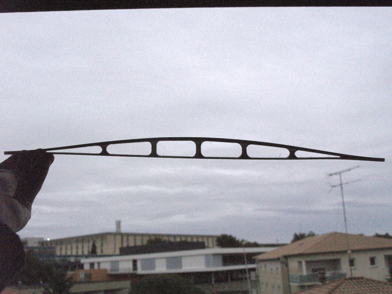

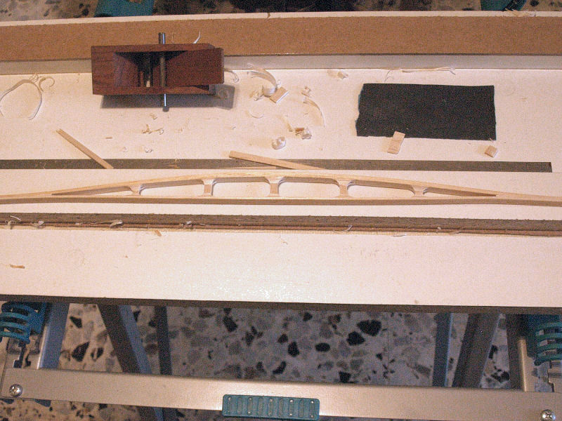

caribou a écrit :
Kralizec a écrit : Je ferais plutôt ça sur un profil parabolique, qui repousse la matière utile au plus haut de la barre, permettant d'évider largement le centre. Et je ferais l'accord du barrage en retouchant l'épaisseur au sommet des barres.
C'est ce qu'on fait "traditionnellement" avec les barrages de classique :wink:
En fait je parlais surtout du fait de faire la barre en treillis assemblé plutôt que pleine, pour alléger :wink: .
Pour changer des schémas, j'ai fait une maquette :lol: (Comme disait "Doc" Emmet Brown: "vous excuserez l'aspect rudimentaire de cette maquette" :lol: ):
La façon dont on fait le treillis (du plus souple au plus rigide: parallèle comme ici, triangulé "en zig zag", ou la combinaison des deux) va influer sur la rigidité globale de la barre, et permettre ou non certains types de déformations en particulier.

Kralizec a écrit : Pour changer des schémas, j'ai fait une maquette
:lol: :app:

:app: On dirait le pont de l'île de ré !!! :mrgreen:
