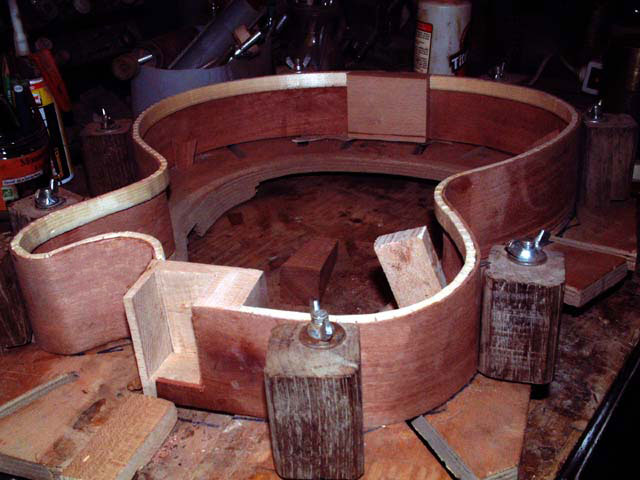

aujourd'hui les éclisses étant formées sur mon poêle je les installe dans une soléra et je colle les contre éclisses de la table
Re: ARCHTOP JAZZ en Sapelli
Ah oui c'est carrément une caisse pleine! :shock:
J'ai hâte de voir les fond et table galbés!
Message par pueyo »
Non ça va être galbé et ensuite creusé de l'autre côté pour avoir une épaisseur de 4-5mm environ sur toute la surface comme pour les violons c'est ça qui donne ce son jazz.
Oui je sais je disais juste que c'est pas une 1/4 ou 1/2 caisse. :wink:
pueyo
Messages : 582
Enregistré le : lun. 2 juin 2008 01:33
Nombre de guitares fabriquées : 54
Localisation : bearn
Message par pueyo »
Ok je n'avais pas compris ta remarque :roll: , 7cm d'éclisses c'est un peu le standard des archtop jazz là je ne fais pas d'essai ni d'inovation.
Message par peponski »
Si ça c'est pas du beau boulot, je veux bien m'appeler Gertrude!!!
MAGNIFICO!
Tu les formes sur quel type de pöele tes éclisses?
Message par pueyo »
peponski a écrit : Tu les formes sur quel type de pöele tes éclisses?
les parties délicates taille et pan coupé sur un tube d'inox chauffé au décapeur thermique le reste en force sur le moule avec de l'eau et je fait sécher une nuit à côté ou sur le poêle à mazout ou sur l'autre à bois c'est pour sécher pas pour chauffer en été je mets en plein soleil.
