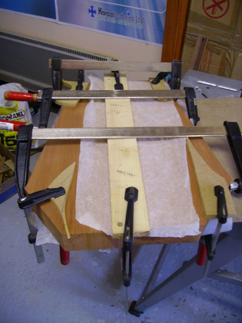

la table qui colle mélange fakir serre joint plus poids on croise les doigts :roll:

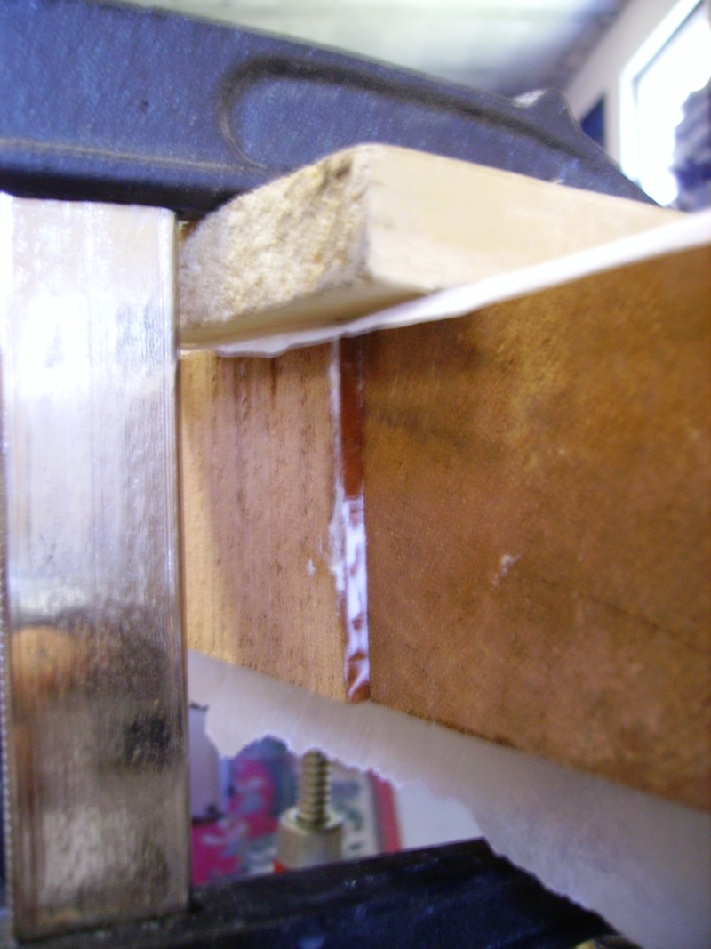

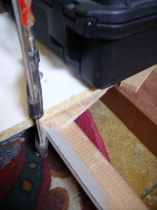

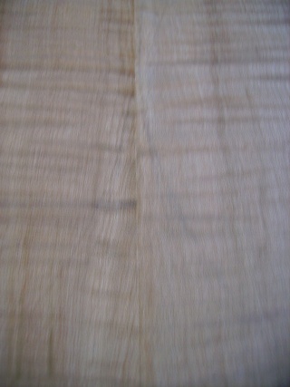

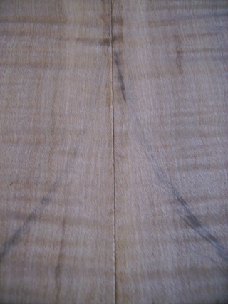

Re: lp à lulu ça colle
démoulage de la table
coté pile Image
coté face
:pac: :pac: :pac: pourtant j ai fait la téchnique hm mais j ai un manque de perpendicularité
(il faut dire que pour la serrer c'etait coton :roll: )
elle va finir peinte en noir :pac:
Modifié en dernier par ludobag le dim. 31 mai 2009 09:34, modifié 1 fois.
tu peux aussi faire une rainure a la defonceuse et y entrer un faux filet pour cacher la misere.
