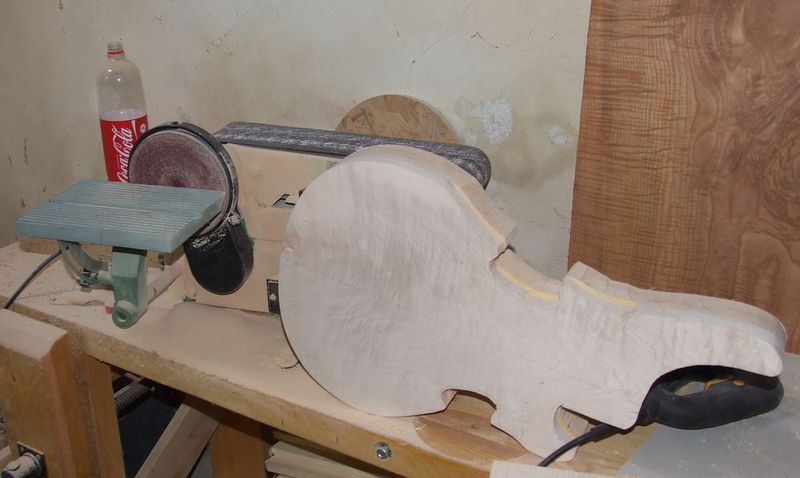

Alors pendant que le frère fraisait l'angle idoine dans le bloc du manche :
J'ai commencé à faire le profil du corps avec un 'tite machine bien pratique :
Ensuite il a dégrossi le passe-bedaine avec un disque à sculpter (fort efficace d'ailleurs) :
je l'ai ensuite affiné avec une plane :
puis poncé avec la ponceuse à ruban :
C'est un premier dégrossi, plus je manipule ma planche plus je me dis qu'il faut que je l'agrandisse et affine son profil, notamment au niveau de la corne.
Sinon j'ai découpé grossièrement la touche et scié les slots pour les frettes.
A+
Cyrille
Suite =>

Ah, ben voilà quelqu'un qui s'en sert de ce fameux disque à sculpter! :D
Quelles sont les impressions, c'est pas trop hardcore à manipuler?
Si tu pouvais nous faire un petit topo là pour le regroupement des infos, ce serait très sympa: viewtopic.php?f=20&t=13491

- Messages : 16032
Re: Premier instrument : une basse...
Très belle table, mais la planche en arrière plan
sékoisa ??

Glooby : le disque à sculpter est efficace, même un peu beaucoup si on fait pas gaffe, au niveau manipulation je ne peux pas en dire plus.

Fidler : la planche en arrière plan c'est du marronnier (je crois), pour faire un meuble télé.

C_Pinton a écrit :Fidler : la planche en arrière plan c'est du marronnier (je crois), pour faire un meuble télé.
